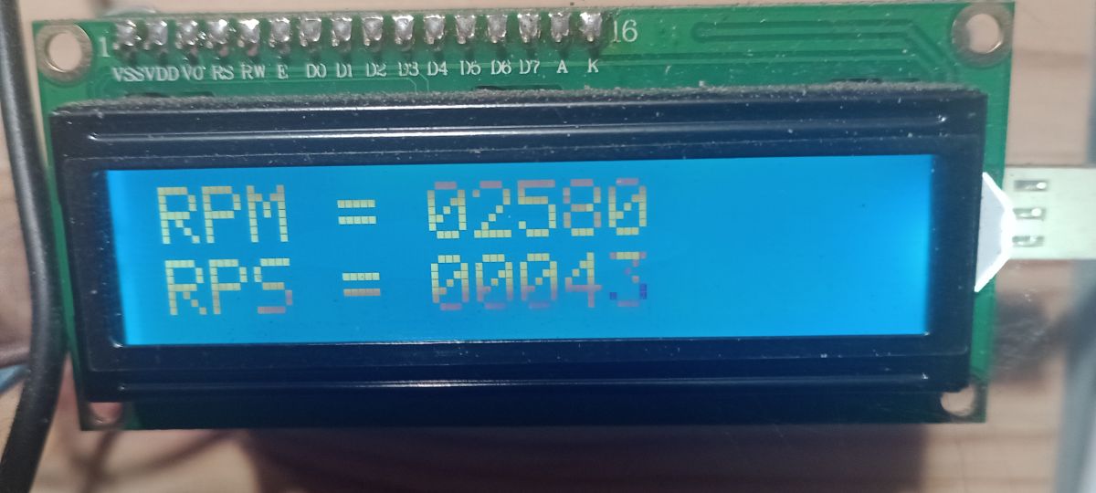

    Parametr “Powietrze” niczego u mnie nie zmienia. Obroty wentylatora oscylują zawsze około 2500 obr./min - patrz załącznik Obrotomierz1.
    Piec pracuje ciągle/non-stop z różnymi wartościami podawania, ale ze stałym strumieniem powietrza. Ku mojemu zdziwieniu radzi sobie całkiem dobrze.
    Temperatura spalin ok. 70 - 90 °C.
    Temperaturę w domu reguluję zmieniając ręcznie ilość pracujących kaloryferów.
    Niestety, przy takich nastawach piec wymaga czyszczenia palnika przed każdym rozpaleniem. W moim przypadku - raz na dobę.
    Zbliżenie na wyświetlacz LCD pokazujący „RPM 02580” i „RPS 00043”.
