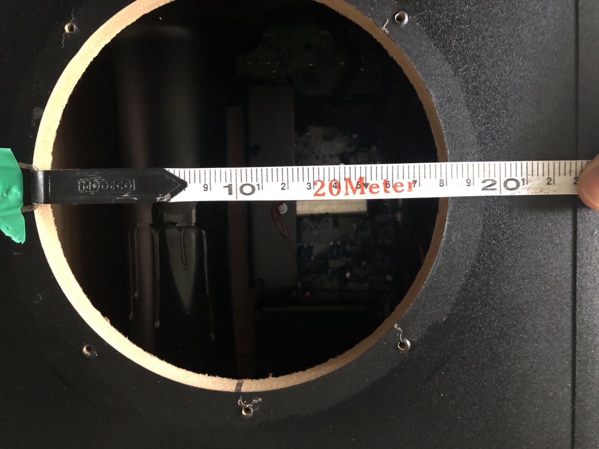

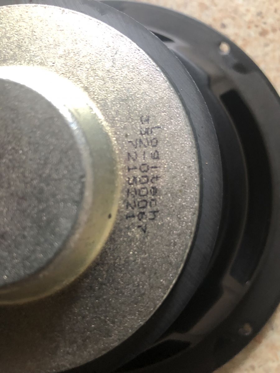

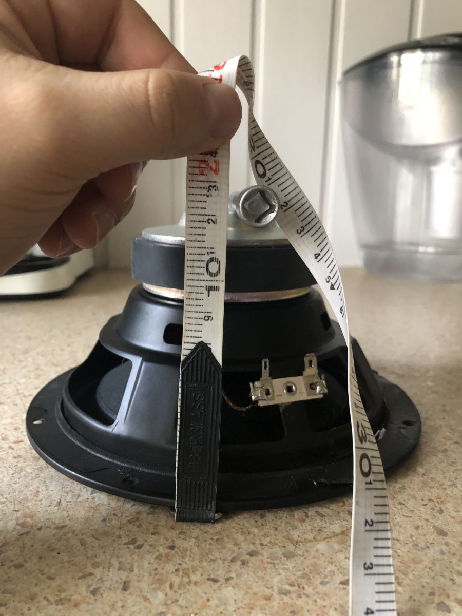

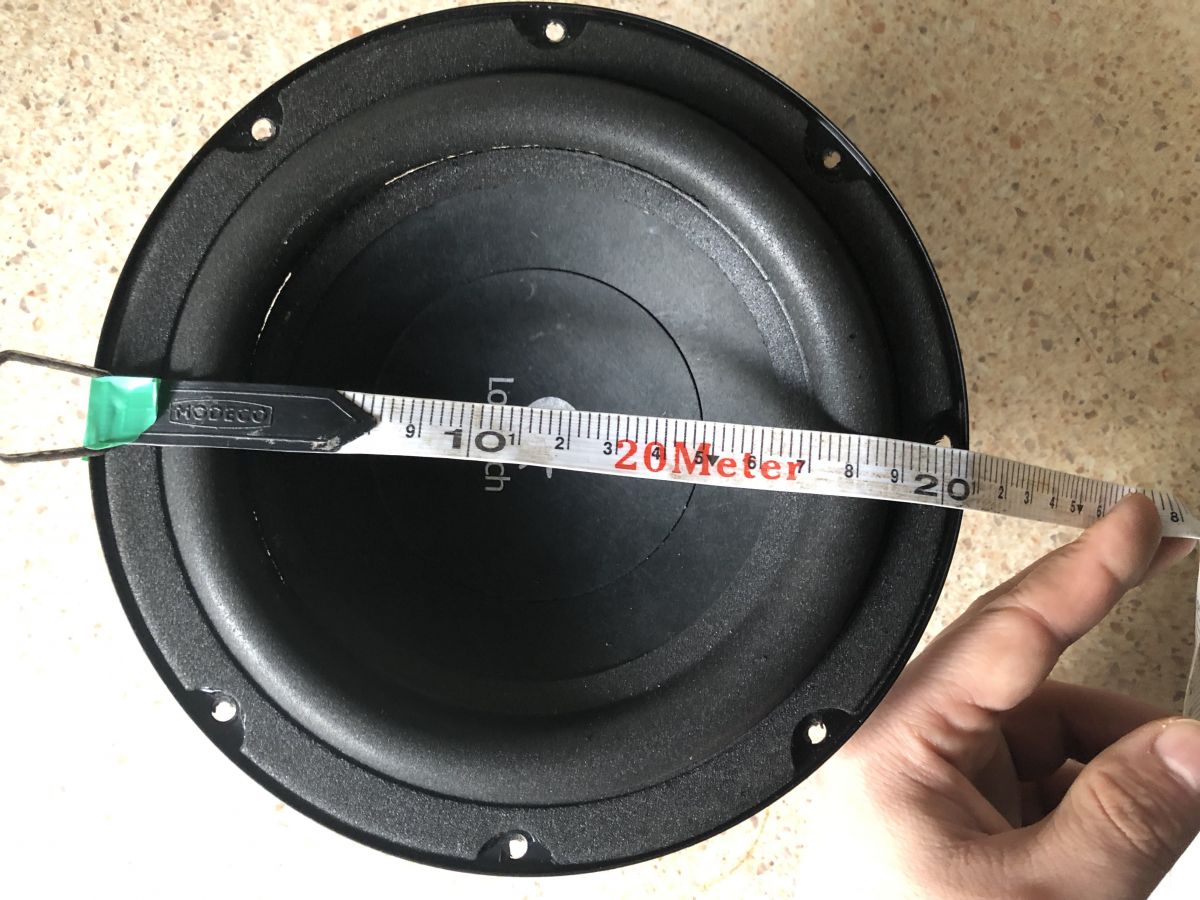

    Witam, jestem posiadaczem głośników 2.1 Logitech Z623 400W, czy ktoś z was zna jakiś serwis abym mógł je naprawić?
    Walnięte jest piankowe górne zawieszenie, wydzwaniałem po różnych serwisach ale nikt nie chce się tego podjąć, bo prawdopodobnie jest problem z częściami zamiennymi.
    Czy ktoś z was może mi pomóc i powiedzieć jaka jest średnica górnego zawieszenia? Albo podesłać jakiś schemat jak się mierzy średnice górnego zawieszenia, z góry dziękuję.

    Najlepiej wymontuj z zestawu uszkodzony przetwornik i wstaw tutaj dokładne zdjęcia oraz wymiary.

    Ok. Jak tylko wrócę do domu, wstawię kolejne szczegółowe zdj.

    Tu znajdziesz schemat rozmiarów zawieszeń: http://www.umifon.pl/zawieszenia.html
    Najważniejsze wymiary, to średnica ⌀B oraz ⌀C zawieszenia oraz wysokość wybrzuszenia H.
    Reszta, czyli ⌀A oraz ⌀D nie są tak istotne.
    Wymiar ⌀B może być ew ciut (ok 1-2mm) mniejszy od oryginału, natomiast ⌀C powinien być jak najbardziej zbliżony do oryginału, jednak w żadnym wypadku nie mniejszy.
    Co do wymiaru wysokości H, to też najlepiej jak będzie najbliższe oryginałowi, jednak najlepiej jak by nie przekraczał +/- 1mm.
