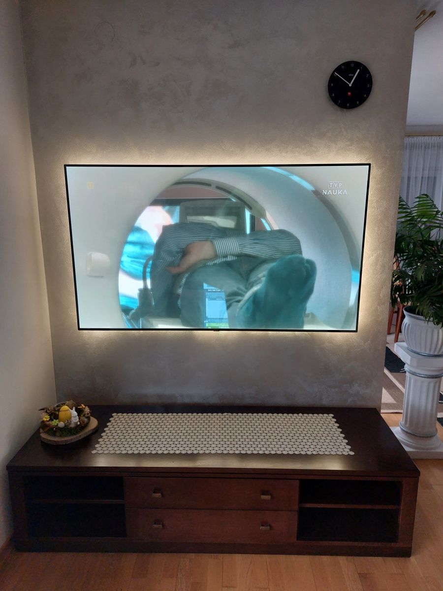

  • #10 20529093
    DjMapet
    Posty: 16180
    Pomógł: 2133
    Ocena: 1713
    Nie znam, ale teraz obejrzałem/posłuchałem trochę i choć tylko z głośniczków laptopa, to nie było tak źle. Dialogi lektora fragmentów filmu w pomieszczeniach są czytelne. Trochę gorzej jest jak dochodzi podkład muzyczny, lub są na zewnątrz, więc nieco przeszkadzają dźwięki tła (ruch uliczny itp), ale też nie miałem większych problemów z lektorem a dodam ze jako stary muzyk, słuch mam już nieźle zryty. :-)
    Widać, masz problem z dźwiękiem z Twojego TV. Jeszcze się nim pobaw a jak nic nie da, to dodatkowe nagłośnienie powinno pomóc.
    Jak jest umiejscowiony odbiornik TV? Stoi, wisi? Jak wysoko (np od jakiegoś mebla pod nim), jak daleko od ściany?
    Umiejscowienie TV też będzie miało wpływ na emisję dźwięku.
  • #11 20529121
    SBoruta
    Posty: 10
    Tv - głośność odbiornika, głos oryginalny zagłusza głos lektora
    ...tak jest to umieszczone...
    ...dodam, ze efekt nakładania się głosów wystepuje tylko przy niektórych audycjach...
