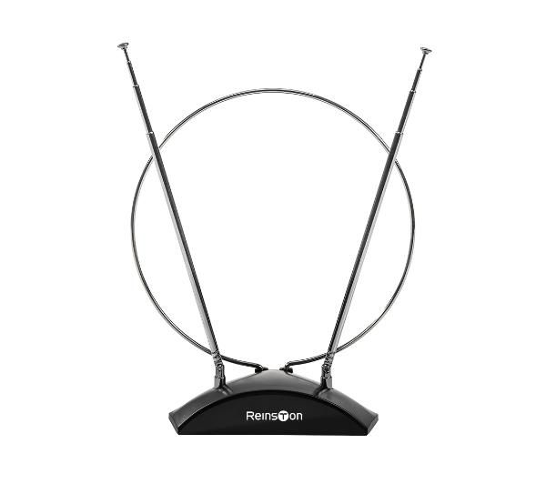

    Mam taki dekoder i strasznie klatkuje na każdej innej częstotliwości niż 514.0
    Czyli na każdym innym programie niż wszystkie TVP, gdzie BER jest 0.00 E-04 czas od czasu coś skoczy ale trzyma się zera
    Natomiast na takim polsacie, tvn czy innych kanałach nadawanych na częstotliwości 634.0 BER skacze od 3.16-E02 po 6 lub więcej i obraz strasznie klatkuje.
    Siła sygnału na każdej częstotliwości nie spada poniżej 85%, natomiast jakość skacze 60-100%
    Próbowałem resetowanie ustawień dekodera, próbowałem podłączać inny dekoder pod tą samą antenę i ten błąd nie występuje, siła i jakość sygnału 100%. Dodam, że kiedyś ten błąd nie występował na tym dekoderze.
    Co mogę z tym zrobić?

    Jak wygląda instalacja antenowa , jaki stary dekoder, kod pocztowy miejscowości.
  • #3 20528278
    clubber84
    Posty: 5124
    Pomógł: 443
    Ocena: 1718
    Zakłócenia od LTE - założyć zaraz przy wyjściu kabla z anteny filtr LTE, zewnętrzny.
    37-306, do nadajnika w linii prostej mam 9km
    Wysoki parametr BER - obraz strasznie klatkuje oprócz jednej częstotliwości
    Dekoder DEKO TV
    WERSJA SPRZĘTU : GEMINI_R850_V1.3
    APLIKACJA : SDK_V2.4.0_16622
    BIBLIOTEKI : V1.9.8-8 (2022-01-10)
    Na jakimś badziewnym dekoderze MANTA podpinając pod tą samą antenę są wszystkie kanały o sile i jakości sygnału 100%, bez klatkowania, zacinania etc ale dekoder nie pokazuje parametru BER. Na tym dekoderze DEKO TV też kiedyś nie klatkowało
    To już wolę chyba kupić drugi dekoder z MANTY za 60 zł :D
    Albo trzeba zaktualizować dekoder, tylko nie wiem jak to zrobic
    PS. dekoder MANTY odbiera nawet sygnał bez klatkowania na miedzianym drucie wetkniętym w złącze antenowe, więc chyba to nie kwestia anteny czy sygnału.
    EDIT : mam plik akutalizacji ze strony producenta. Spróbuję zaktualizować jak tylko dorwę jakiegoś pendrive, bo dekoder nie czyta pamięci telefonu ;(

    @jooe93 - czyli za mocny sygnał nawet z taką anteną pokojową.
    Jeśli wszystko odbiera na "kawałku drutu" przy takiej odległości od nadajnika, to tak zostawić. Tłumik jest zbędny.

    Albo dekoder uszkodzony. Miałem już takie przypadki, że z dvb-t sobie radził a dvb-t2 już nie.

    Na 9km i potężne moce nadajnika to wszystko przesterowane. Schowaj gdzieś tą antenkę za szafę, z dala od okna, w innym miejscu aby osłabić sygnał.

    Zaktualizowałem dekoder do najnowszej wersji. To samo, dalej klatkuje dokładnie tak samo.
    Próbowałem jeszcze do tej samej anteny podłączać inny dekoder pożyczony od znajomego, odbiera.
    Więc temat niejako uważam za zamknięty. Ewidentnie wada dekodera/płyty głównej.

    Robiłeś tym dekoderem próbę na jakimś drucie zamiast anteny?
    TVP jest o 30KW słabsze.

    Próbowałem, nie mam już siły do tego szajsu... na allegro są używane dekodery za 40 zł... Szkoda darmowego czasu. Zadzwoniłem do działu technicznego i mimo, że gwarancja upłynęła to zgodzili się na naprawę lub wysłanie nowego (dobry pijar)ale, to ja mam płacić za przesyłkę do nich i z powrotem do mnie...

    Dekoder ewidentnie zbiera jakieś zakłócenia. Ja miałem dokładnie taki sam problem z tym dekoderem.
    Po dodaniu filtra lte bez zmian. Przyczyną okazało się to, że dekoder leżał pod tv na dvd. Po wyłączeniu dvd od prądu po problemie jak ręką odjął.
    Proponowałbym na potrzeby testu wyeliminować jakiekolwiek zakłócacze i maksymalnie odizolować dekoder.
    Słyszałem nawet o takich przypadkach gdzie włączona lodówka powodowała problemy.
