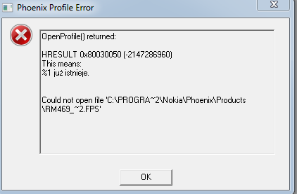

Jak naprawić Nokię E52, która pokazuje komunikat o nieudanym włączeniu telefonu i nie uruchamia się po resecie?
Spróbuj wgrać czysty soft 91.3 przez Phoenix albo Best w trybie Refurbish, a nie modowany CFW; pliki firmware trzeba umieścić w odpowiednim katalogu RM-469, np. `C:\Program Files (x86)\Nokia\Phoenix\Products\RM-469\...` [#20563631][#20561822][#20563617] Telefon można podłączyć nawet bez baterii, a gdy Phoenix poprosi, włóż baterię i krótko naciśnij Power [#20563631] Jeśli po tym dalej pojawia się „phone start up failed / contact the retailer”, spróbuj jeszcze resetu klawiszami, a gdy to nie pomoże, wygląda na uszkodzony procesor i telefon może być już martwy [#20563806][#20530191]
Użytkownik zakupił używany telefon Nokia E52, który początkowo działał poprawnie, ale z czasem przestał odczytywać kontakty z karty SIM. Po próbie ponownego uruchomienia telefonu pojawił się komunikat "Włączenie telefonu nie powiodło się. Skontaktuj się ze sprzedawcą." Użytkownik próbował wykonać hard reset oraz wgrać nowe oprogramowanie za pomocą programów Phoenix i Best, jednak napotkał problemy z certyfikatami oraz instalacją oprogramowania. W trakcie dyskusji poruszono kwestie związane z lokalizacją plików oprogramowania, błędami podczas instalacji oraz sugestiami dotyczącymi użycia czystej wersji oprogramowania. Ostatecznie, po wielu próbach, udało się wgrać soft, ale telefon nadal nie uruchamiał się poprawnie, co sugerowało poważniejsze uszkodzenie urządzenia.
