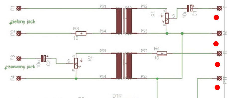

    Czy moglibyście opisać separator galwaniczny do emisji cyfrowych dla TS-ów, FT-ów i IC-ów?
    Bo ten w załączniku jest źle opisany (nie wiadomo co do czego). A potrzebuję coś tylko na transoptorach, a nie transformatorkach.
    Pozdrawiam :-)
    SQ8NZD
    PS. Mnie akurat chodzi o TS-2000.
    • separacja galwaniczna.pdf (238.26 KB) Musisz być zalogowany, aby pobrać ten załącznik.

    Gdzie kupić te transformatorki?
    Z transoptorem nie ma problemów. Da się tylko na nich zrobić dobrą separację?
    PS. Tam w moim załączniku nie ma tego, jak podłączyć go do gniazda ACC 2. Tylko nic nie mówiące literki na płytce.

    Tu coś znalazłem: https://www.pe1br.nl/?page_id=54 i na wiekowym COM1: http://www.on4nb.be/sim_cat/interface-ts2000.jpg
    Ale chodzi mi o separację audio (słuch. i mic.) z komputera i transceivera, by nie skończyło się uszkodzeniem TRX-a.
    https://www.qsl.net/yo9goh/Documentatie/inter_kw_files/ts2000.gif @ Tu jest coś, co wchodzi lub wychodzi z ACC 2.
    Chcę zrobić to na PC817 Pomożecie?

    OK. A co z tymi literkami (złącznik) tam gdzie są czerwone kropki ?
    To idzie do ACC2, ale do którego pina w DIN 13 nie wiadomo. :-(
    Chciałbym aby była separacja jak CW (ostatni PC817 na dole) W1 i W2

    neo386 napisał:
    Gdzie kupić te transformatorki ?
    Modemy telefoniczne, aparaty telefoniczne w każdym jest transformator separujący od linii telefonicznej, to najtańsze źródło tychże.
    10szt Transformator separacyjny EI14 21,93 zł chińczyk sprzedaje na alledrogo.

    Nie chcę od chińczyka. Wolę zapłacić więcej i czekać kilka dni
    Wypada kupić na TME.eu : LM-NP-1001-B1L
    PS. Mam Kenwooda TS-2000

    Zamówienie poszło.... :-)
    Dziękuję chłopaki za pomoc !
    73!
    I dla ścisłości.
    - Jaki zamiennik za diodę BAV21
    - Jaką oporność mają mieć potencjometry R2 i R3 ?
