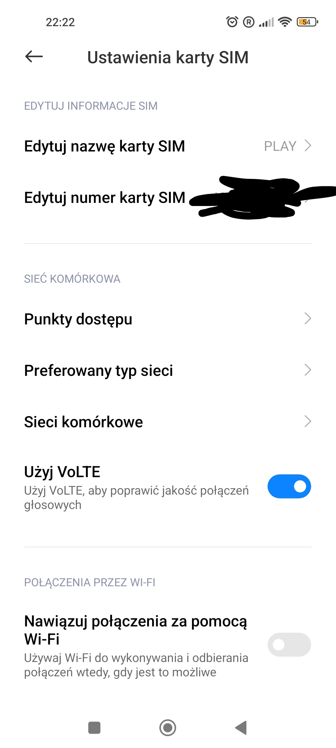

    Mam telefon Xiaomi Note 10 z zainstalowanym chyba najnowszym dostępnym firmware (MIUI 13).
    Po wejściu w opcje karty sim, nie mam tam widocznej opcji włączenia WIFI calls. Ostatnie co jest na ekranie to VOLTE.
    O co chodzi ? Co jest nie tak ? Czemu to się tam nei pojawia ?

    Ok. Kwestia softu. Jeżeli masz android od 11 w górę to obcja włącznia powinna wyglądać tak 👍
    Nawiązuj połączenia za pomocą wifi. Tak to się nazywa. Wchodziłeś w te ustawienia? Pokaż jak to u Ciebie wygląda na screen

    Jest prawie taki sam ekran, tylko ostatnie co jest to "Użyj VoLTE".
    A tego separatora niżej i "Połączenia przez WiFi" już nie ma.

    szczukot napisał:
    Teraz walczę, czemu to nie działa. Jak włącze tryb samolotowy i wifi, to nei mogę dzwonić. Pisze abym wyłączył tryb samolotowy lub włączył wifi (a jest podłączone)
    Nie dziala, bo to wymaga odpowiedniego profilu i konfiguracji. Sam fakt, ze sobie to wlaczysz jakims menu nic nie zmienia jesli operator tego nie wspiera.
    WiFi calling generalnie powoduje wiecej problemow niz pozytku wiec o ile nie mieszkasz badz przebywasz w lokalizacji gdzie zasieg jest bardzo slaby to nie przywiazywalbym do tego w ogole uwagi.
    W niektorych przypadkach da sie to wymusic poprzez zmiane profilu w konfiguracji modemu za pomoca PDC, ale czynnosc trzeba powtarzac co aktualizacje, a wlacznie odpowiedniego tryby wymaga roota. https://forum.xda-developers.com/t/guide-vowifi-activate.4151423/

    Operator (Play) chyba wspiera. Bo na innym telefonie mi działa.
  • #15 20543231
    blahfff
    Posty: 4956
    Pomógł: 1036
    Ocena: 1292
    Wspiera w innym telefonie, nie wspiera w twoim. Niestety, z VoWiFi i VoLTE tak juz po prostu jest.

    Niestety nie - wynika to chyba z tego, że operator nie obsługuje tej opcji dla tego modelu telefonu.

    Mam Redmi Note 10PRO i kartę Orange i WiFicalling nie działa, natomiast karta z PLAY na tym samym telefonie działa. Dalej sprawdzając ta sama karta Orange ma WiFi calling w Redmi 9a. Dotarłem do wykazu telefonów na stronie operatora, które Orange wspiera WiFi calling i akurat modelu Redmi Note 10PRO nie wspiera. Mieszkam na wsi gdzie zasięg jest bardzo słaby, ale nie dawno podłączyli światłowód więc WiFicalling to jedyna opcja rozmowy w budynkach. Ciekawe dlaczego akurat ten model nie wspiera połączeń przez WiFi Orange...

    Skończyło się tym, że zmieniłem ten jeden telefon i po problemie.
