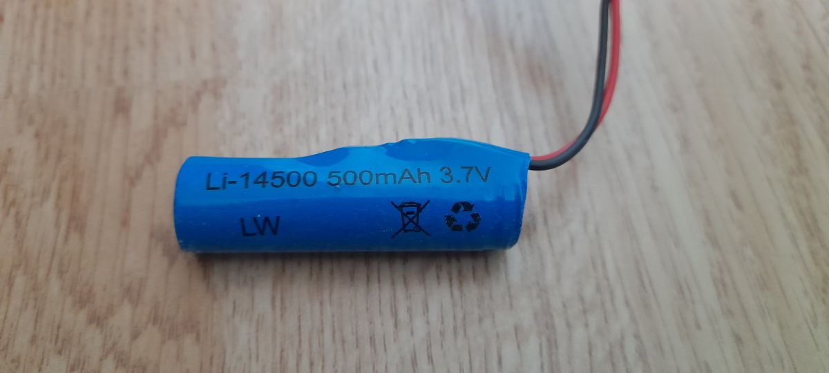

    Zasilanie jest w samochodziki sterowanym zdalnie poprzez pilota. Pilot jest zasilany 2xAA gdzie włożyłem akumulatorki eneeloop, natomiast sam pojazd poprzez akumulatorek 3,7 ładowany poprzez dołączona ładowarkę. Problem w tym że pełnym naładowaniu pojazd pojeździ z 20 minut i koniec. Zastanawiałem się zmianie źródła zasilania. Miejsce w którym jest źródło jest spore, spokojnie zmieszczą się tam 3 lub 4 baterie typu AA lub AAA. Pytanie z mojej strony czy to będzie działać ?

    Ja bym zostawił 14500 li-ion. Ale np kupił jakieś markowe ogniwa i nie jedno a np 2,3 lub newet 4 połączone równolegle. Plusy takie że zostanie stara ładowarka (dłuższy czas ładowania) ale znacząco wydłuży czas zabawy.

    Skoro miejsca jest sporo, to wsadź tam 18650 albo i ze dwa połączone równolegle. Przejście na Ni-MH to krok w tył. Zeby osiągnąć tą samą ilość energii co z jednego dobrego 18650 Li-ion potrzebujesz 12 sztuk AAA Ni-MH.

    Koszyczek nie jest konieczny. Baterie Ni-Mh mają nie tylko mniejszą ilość zgromadzonej w danej masie energii, ale też nie osiągniesz z bateryjki AA takiego wysokiego prądu jak z ogniwa Li-Ion. Czyli samochodzik nie będzie żwawy. Pomijam kwestię zmiany ładowarki.
    Baterię jak najbardziej warto zmienić na nieco większą, choć lepiej byc ostrożnym, 2 baterie 18650 równolegle mogą dać taki amperaż na starcie lub zatrzymaniu zabawki na przeszkodzie, że silniczek tego nie wytrzyma. Chyba, ze jeszcze dołożysz termik na silniczku :)

    Ładowarkę możesz wykorzystać tę, którą już posiadasz. Po prostu samochodzik będzie ładował się dłużej. Kup np. Sanyo NCR18650GA, wstaw zamiast tego 14500 i tyle.

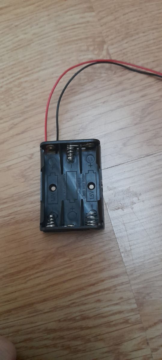

    Mam jeszcze ostatnie pytanie, mam jeszcze koszyczek na 3 akumulatory AAA. Po podłączeniu samochodzik porusza się. Tu mam pytanie jak to będzie wyglądało z czasem zabawy ? Lepiej dać te 3xAAA czy jeden akumulator 18650 czy bez różnicy? Zmiana zasilania akumulatorka 3,7V na AA/AAA w samochodziku zdalnie sterowanym

    Jak pisałem wyżej, dobry 18650 będzie miał tyle energii co 12 sztuk AAA. Stosując ten koszyk uzyskasz niewiele więcej energii niż z tego 14500 który masz. Może sięokazac także, że wydajność prądowa będzie zbyt mała.
