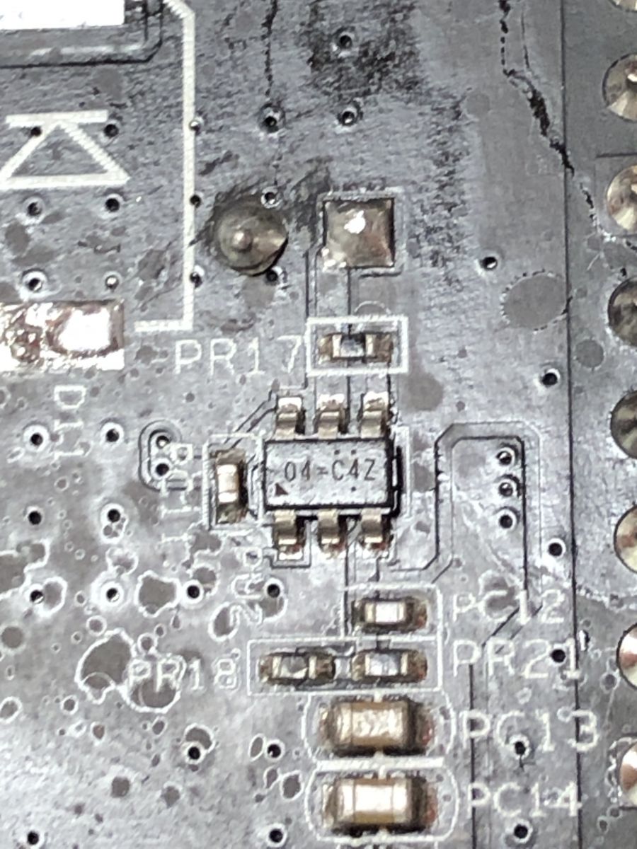

    Witam wszystkich. Mam problem z identyfikacją elementu ze zdjęcia. Może ktoś miał już z takim elementem do czynienia, bo mi się skończyły pomysły, jak to odczytać? Prośba o identyfikacje elementu smd w zasilaczu rejestratora do kamer

    RT7294C step-down converter
    • DS7294C-08.pdf (284.24 KB) Musisz być zalogowany, aby pobrać ten załącznik.

    Bardzo dziękuje za pomoc.
