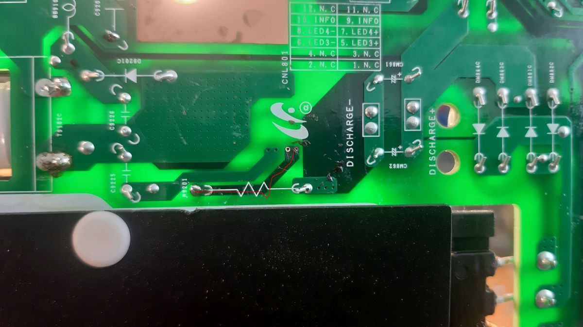

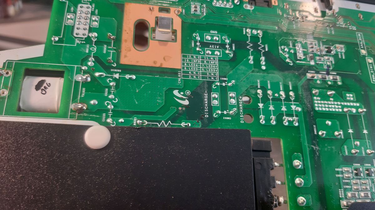

Telewizor jak w temacie. Trafił do mnie jako działający ( jest głos i reakcja na pilota) , brak obrazu. Wyglądało na uszkodzone podświetlenie, świecenie latarką - widać treść obrazu. Po rozebraniu i zdjęciu ekranu okazało się że podświetlenie świeci jednak bardzo bardzo słabo. Wszystkie diody na dwóch listwach krawędziowych świecą identycznie równomiernie jednak bardzo słabo, no na granicy "zaskoku" takiej diody jeśli można tak to określić. Wypinanie listew raz jedna raz druga nic nie zmienia. Teraz pomiary. Na laminacie płyty głównej ( płyta główna razem z zasilaczem) napisane jest przy złączu podświetlenia 40" - MIN 129V 43" - MIN 157V . Pomiar wykazuje 113V . Za niskie napięcie na listwy. Powinno być 143V w przekątnej 40 cali i 173V w 43 cale. Mam na testy prawie identyczny sprawny telewizor z tej serii tylko 43 cale Płyta jest prawie identyczna . Zrobiłem pomiary i w nim wszystko się pokrywa z opisem na laminacie czyli na listwy wychodzi 173V . W naprawianym niestety napięcie na listwy jest zaniżone i wynosi 113V . Porównywałem napięcia na obu płytach .Na układzie SLM4281 są różnice napięć pomimo identycznej aplikacji elementów na obu płytkach . Najbardziej istotna moim zdaniem to ta na 9 tej nodze tego układu. W działającym telewizorze na 9 tej nodze mam 6V natomiast w źle działającym nie mam napięcia wcale na tej 9 tej nodze. Elementy które są na 9 tej nodze nie są uszkodzone , przynajmniej z pomiarów nie wynika nic istotnego. Zamieniłem miejscami układy scalone między płytkami i to nie wina układu. Miał ktoś z kolegów podobną przypadłość w tych modelach ? Płyta to BN9646783A .
ps. Listwy oczywiście podstawiałem drugie i jest to samo.
