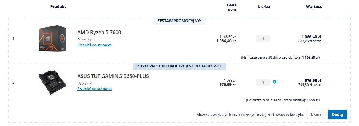

    W linku powyżej złożyłem. W Komputroniku jest promka gdzie kupując Ryzena z płyta masz rabat, do tego na płyty Asusa jest cashback. Wtedy biorąc Ryska 7600 płyta Asus TUF B650-Plus wychodzi za 900zł, do tego jest na nią 175zł cashbacku od Asusa.

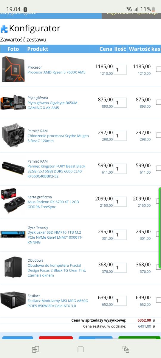

    No ale do am5 drogi procesor 7600x, do tego PG droga...
    Jaki komputer do 6000zł do gier i ogólnego użytku
    Takie coś złożyłem, dodając system będzie 7000zl...

    Drogi czyli w ciut taniej niż 13600K? I o podobnej wydajności?
    Mugen to bardzo przeciętne chłodzenie, absolutnie nie jest wart 300zł. On ma wydajność Fery 5, w porywach Fortisa.
    Do tej obudowy jeszcze jeden wentylator na tył.
    Droga płyta? Znajdź taniej Z690/Z790. Bo do 13 generacji potrzebna jest płyta z chipsetem "Z" żeby zrobić undervolting, inaczej AIO za 400-500zł to minimum. Przypominam, że w Komputroniku jak są rabaty na wspólny zakup procesora i płyty, rabat nalicza się po dodaniu do koszyka (nie konfiguratora). Wygląda to wtedy tak:
    Wstępnie Asus jest nieco droższy niż Gigabyte, ale jest na niego dodatkowo 175zł cashbacku od Asusa:
    https://www.komputronik.pl/promocje/asus-get-tuf
    I wtedy wychodzi taniej, do tego jest to lepsza płyta niż Gigabyte Gaming X.

    No tak ale to 7600 a nie 7600x
  • #20 20542890
    turkuc11
    Spec od komputerów
    Posty: 8005
    Pomógł: 1766
    Ocena: 1919
    Różnica między nimi to limit mocy, 7600X ma wyższy i jest gorętszy. Wydajność jest praktycznie identyczna. Co więcej - dla 7600X możesz obniżyć limit mocy, a dla 7600 podwyższyć (lub aktywować PBO). To jest ten sam procesor, ten sam kawałek krzemu. Różnica cenowa również jest śladowa, rzuć monetą.
