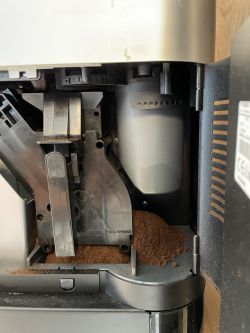

    Problem jest, że po otwarciu drzwiczek bocznych obok bloku zaparzającego jest dużo suchej (czyli jakby niezaparzonej), zmielonej kawy. Macie jakiś pomysł czemu mi się tak robi? Może blok jest nieprawidłowo wsadzony? - wydaje mi się, że dobrze wsadziłem.
    Taka ilość jest po ok. 30-40 dniach (strzelam ok. 100-140 kaw)

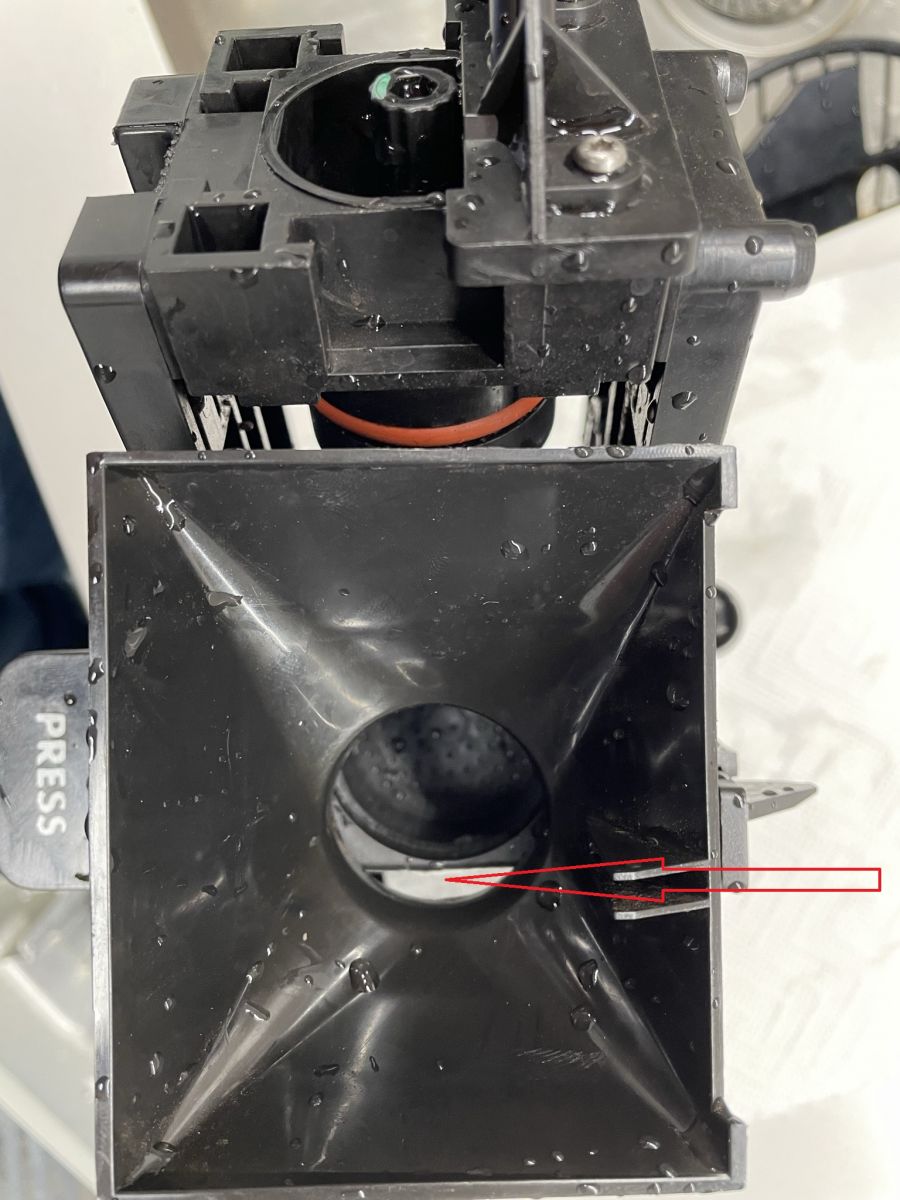

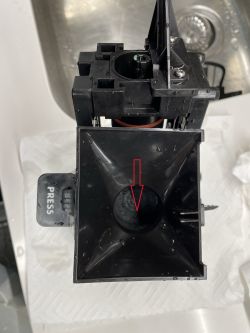

    Po wyjęciu bloku wyglądał on tak (po myciu pod zlewem systematycznym) i niedawnej wizycie w serwisie na czyszczeniu i smarowaniu:
    Widać faktycznie, że tłok nie wracał i pozostawiał miejsce do wysypywania się kawy bokiem.
    Saeco Aulika SUP040RB - Wewnątrz pozostaje dużo zmielonej, niezaparzonej kawy
    Można było go wdusić palcem i wtedy dochodził do końca i wyglądał tak jak poniżej:
    Umyłem jeszcze raz dokładnie, dodatkowo zrobiłem mycie jednostki za pomocą tabletki. Nie wiem czy było one wykonywane przez poprzedniego użytkownika, być może ten zabieg był pomijany. W każdym razie teraz po kilku kawach sprawdziłem i jest o wiele mniej kawy, być może zleciały jakieś resztki z innych elementów, tłok był w prawidłowej pozycji.
