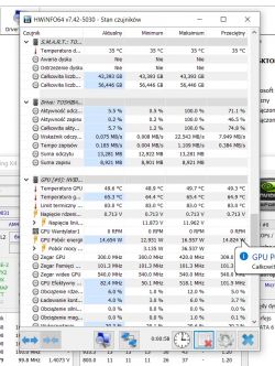

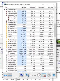

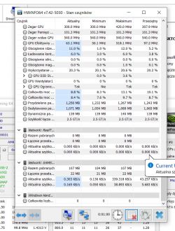

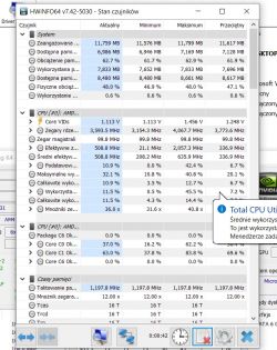

  • #6 20549178
    oszolomieni
    Poziom 4  
    Posty: 9
    Problem z wydajnością, komputer zaczął gorzej chodzić Problem z wydajnością, komputer zaczął gorzej chodzić Problem z wydajnością, komputer zaczął gorzej chodzić
  • #7 20549181
    Kolobos
    Spec od komputerów
    Posty: 85182
    Pomógł: 17174
    Ocena: 10460
    Z HWiNFO miałeś zamieścić temperatury, wybierasz opcję Sensors Only.
  • #8 20549202
    oszolomieni
    Poziom 4  
    Posty: 9
    Problem z wydajnością, komputer zaczął gorzej chodzić Problem z wydajnością, komputer zaczął gorzej chodzić Problem z wydajnością, komputer zaczął gorzej chodzić Problem z wydajnością, komputer zaczął gorzej chodzić Problem z wydajnością, komputer zaczął gorzej chodzić

    Pod obciazeniem ile ma procesor?
  • #10 20549370
    oszolomieni
    Poziom 4  
    Posty: 9
    Chyba około 80, może ciut więcej. Dawno pasty nie wymieniałem, właśnie.
