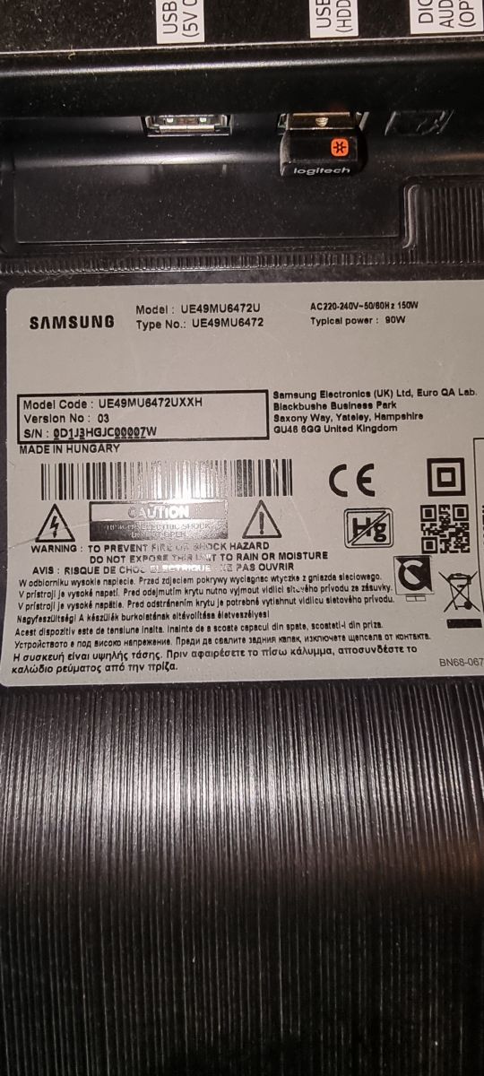

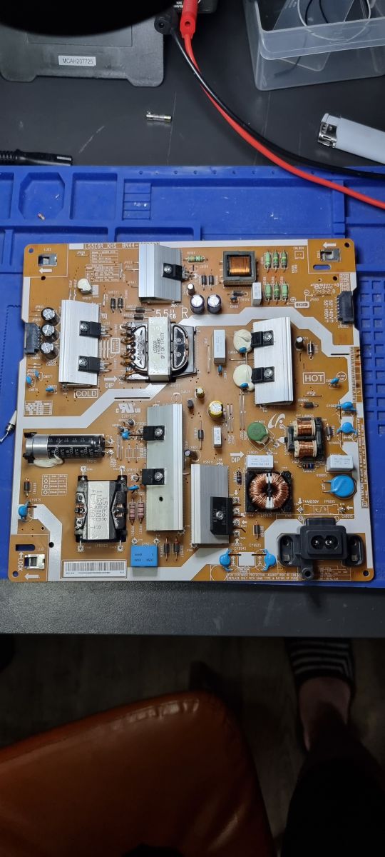

    Poszukuję schematu to TV Samsung UE49MU6472U. Pomoże ktoś? Z góry dziękuję.

    W obecnych czasach producent nie udostępnia schematów co masz uszkodzone z tym TV?

    Podaj oznaczenie płyty zasilacza , trzeba wymontowac miec wiedzę i miernik i zrobić pomiary pewnie jest zwarcie od strony zasilania AC.
    Lub poszukac kupić używany zasilacz tylko nie pamiętam czy ten TV ma sruby czy zatrzaski nie łatwo się go rozbiera

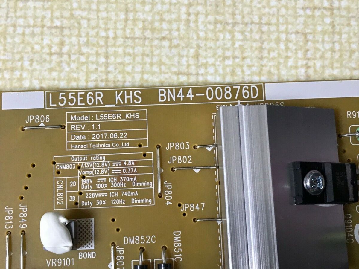

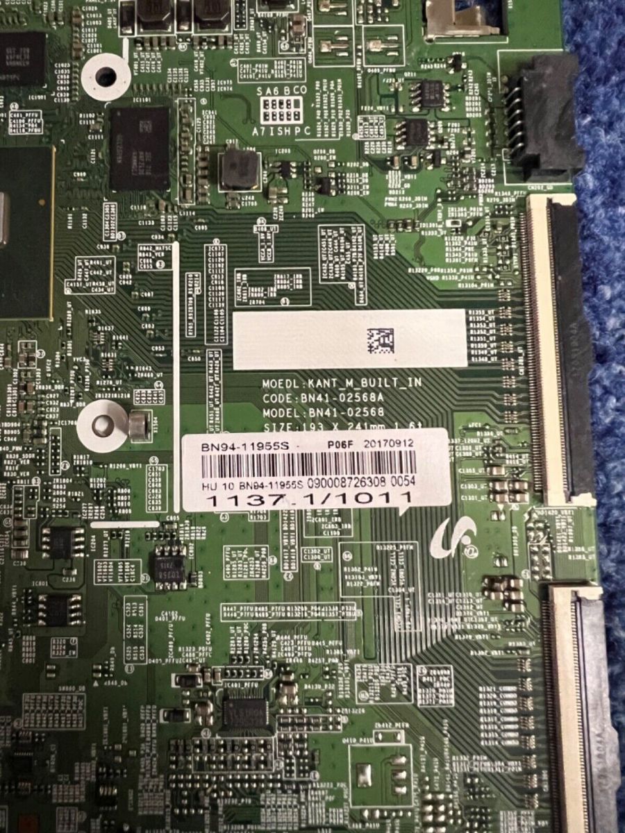

    Poczytaj na forum o main stosowanym w tym modelu (MU )z 2017r
    Samsung UE49MU6472U - Main Board - BN94-11955S (ver. na UK)
    - pcb: BN41-02568A - KANT_M_BUILT_IN
    Potrzebny schemat do telewizora Samsung UE49MU6472U - poszukiwania i pomoc
    zasilacz zaleznie od matrycy , np. w w 55" BN44-00876D
    Podejrzewam ,że u kol. będzie model PSU z jedną z ver. : A,lub B, lub CC
    Seria MU to zmodernozowana seria KU z 2016r
    p.s
    BN44-00876A - Samsung UE49MU6470U UE49KU6500U UE55KU6500U
    - dla 49" matryca CY-KK049HGEV4H
    LED driver: SM1251
    Power Supply (PSU): BN44-00876A L55E6_KHS

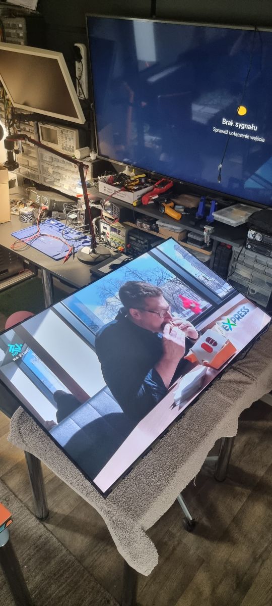

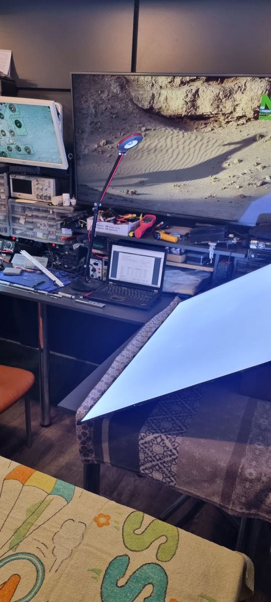

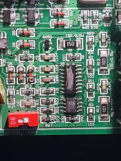

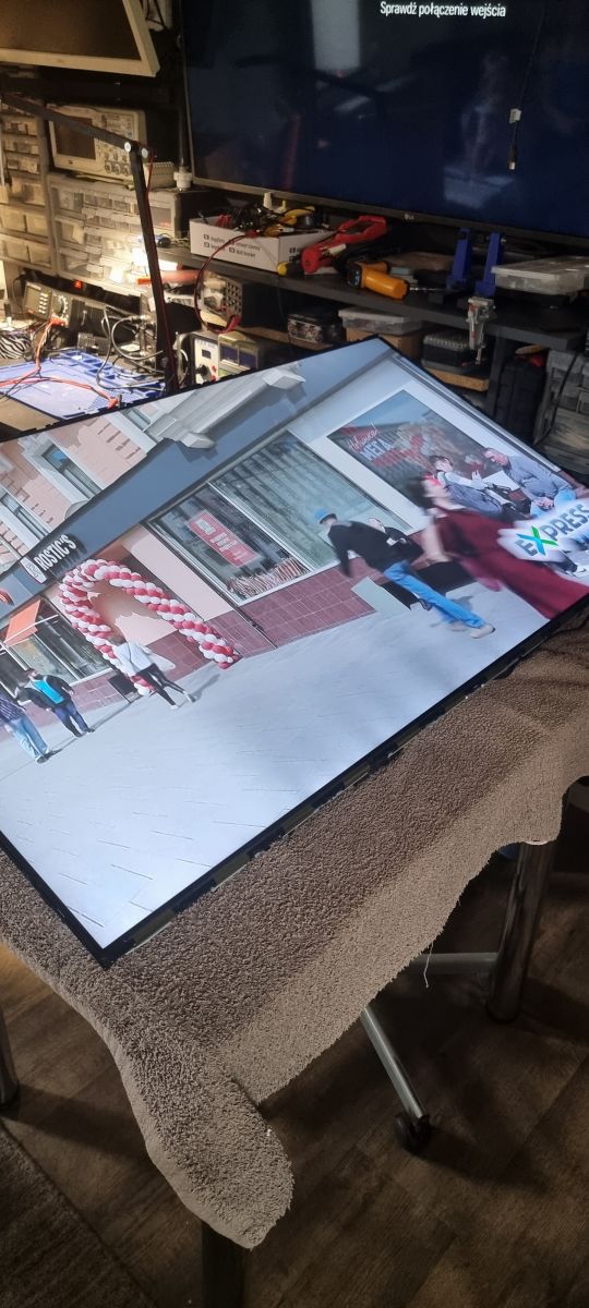

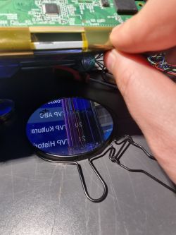

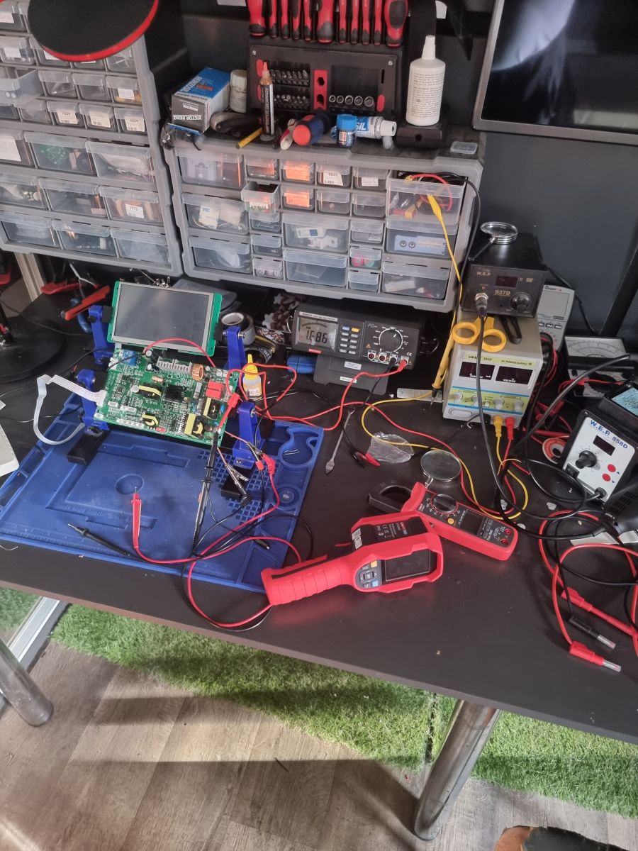

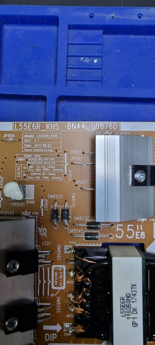

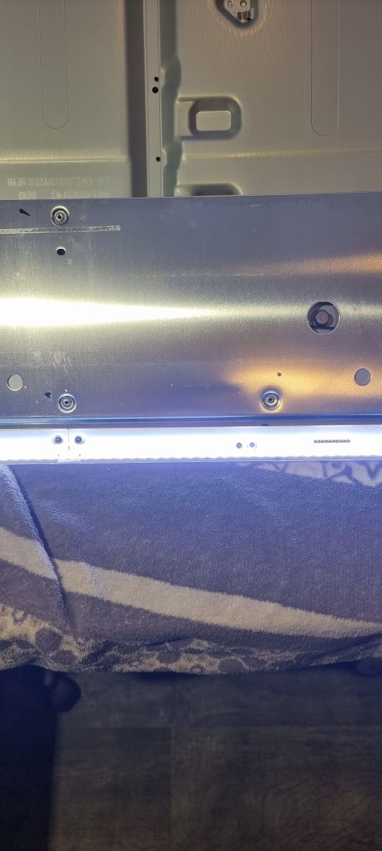

    No nie obrażam się. Od 20 lat naprawiam i serwisuje urządzenia medyczne, kosmetyczne , audio, sporo tego by wymieniać. Ale sory widać trafiłem na kozaka. Ukłony dla janśnie Pana.

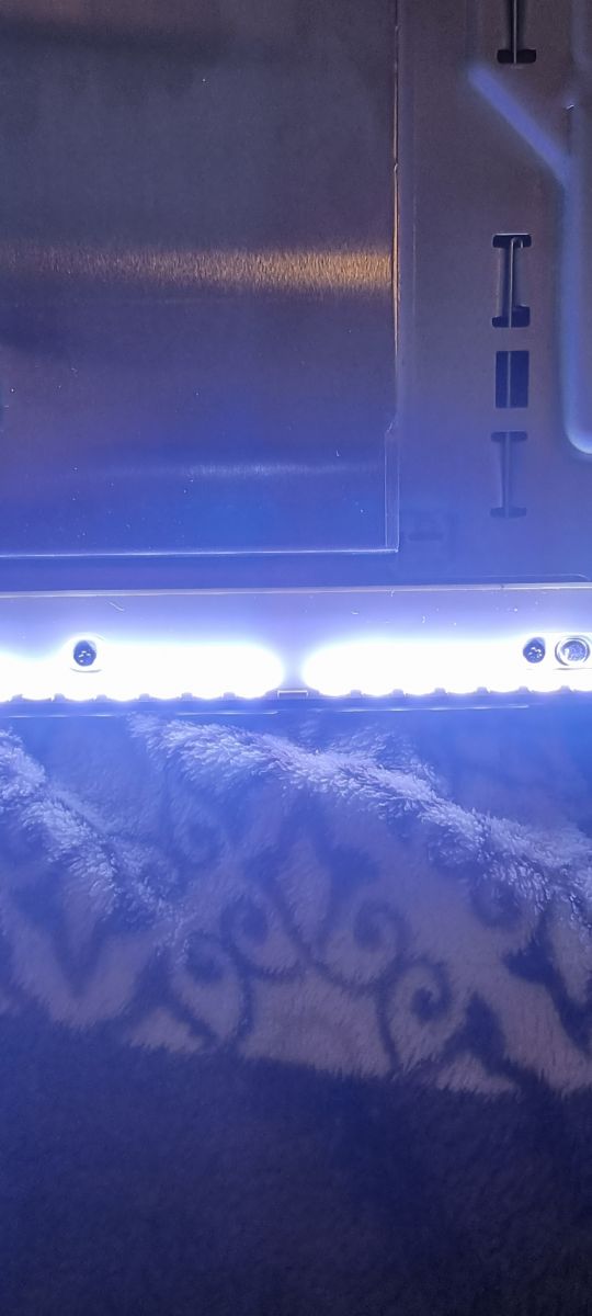

    Kilka fotek dla ochłody zamiast kubła zimnej wody. Pozdrawiam. Potrzebny schemat do telewizora Samsung UE49MU6472U - poszukiwania i pomoc Potrzebny schemat do telewizora Samsung UE49MU6472U - poszukiwania i pomoc Potrzebny schemat do telewizora Samsung UE49MU6472U - poszukiwania i pomoc Potrzebny schemat do telewizora Samsung UE49MU6472U - poszukiwania i pomoc Potrzebny schemat do telewizora Samsung UE49MU6472U - poszukiwania i pomoc Potrzebny schemat do telewizora Samsung UE49MU6472U - poszukiwania i pomoc Potrzebny schemat do telewizora Samsung UE49MU6472U - poszukiwania i pomoc Potrzebny schemat do telewizora Samsung UE49MU6472U - poszukiwania i pomoc Potrzebny schemat do telewizora Samsung UE49MU6472U - poszukiwania i pomoc Potrzebny schemat do telewizora Samsung UE49MU6472U - poszukiwania i pomoc Potrzebny schemat do telewizora Samsung UE49MU6472U - poszukiwania i pomoc Potrzebny schemat do telewizora Samsung UE49MU6472U - poszukiwania i pomoc Potrzebny schemat do telewizora Samsung UE49MU6472U - poszukiwania i pomoc Potrzebny schemat do telewizora Samsung UE49MU6472U - poszukiwania i pomoc Potrzebny schemat do telewizora Samsung UE49MU6472U - poszukiwania i pomoc Potrzebny schemat do telewizora Samsung UE49MU6472U - poszukiwania i pomoc Potrzebny schemat do telewizora Samsung UE49MU6472U - poszukiwania i pomoc Potrzebny schemat do telewizora Samsung UE49MU6472U - poszukiwania i pomoc Potrzebny schemat do telewizora Samsung UE49MU6472U - poszukiwania i pomoc Potrzebny schemat do telewizora Samsung UE49MU6472U - poszukiwania i pomoc Potrzebny schemat do telewizora Samsung UE49MU6472U - poszukiwania i pomoc Potrzebny schemat do telewizora Samsung UE49MU6472U - poszukiwania i pomoc Potrzebny schemat do telewizora Samsung UE49MU6472U - poszukiwania i pomoc Potrzebny schemat do telewizora Samsung UE49MU6472U - poszukiwania i pomoc Potrzebny schemat do telewizora Samsung UE49MU6472U - poszukiwania i pomoc Potrzebny schemat do telewizora Samsung UE49MU6472U - poszukiwania i pomoc Potrzebny schemat do telewizora Samsung UE49MU6472U - poszukiwania i pomoc Potrzebny schemat do telewizora Samsung UE49MU6472U - poszukiwania i pomoc
    >>20549815
    Tv na zatrzaski. Z rozpędu napisałem że wali bezpieczniki w domu bo taka informacja na kartce od klienta widnieje. Zasilacz już jest na stole po zmianie bezpiecznika uwaliło go zaraz po podłączeniu do sieci. . Potrzebny schemat do telewizora Samsung UE49MU6472U - poszukiwania i pomoc Potrzebny schemat do telewizora Samsung UE49MU6472U - poszukiwania i pomoc

    Pomiary od strony zasilania mostek tranzystory w pic coś jest zwarte po naprawie uruchamiaj przez żarówkę.

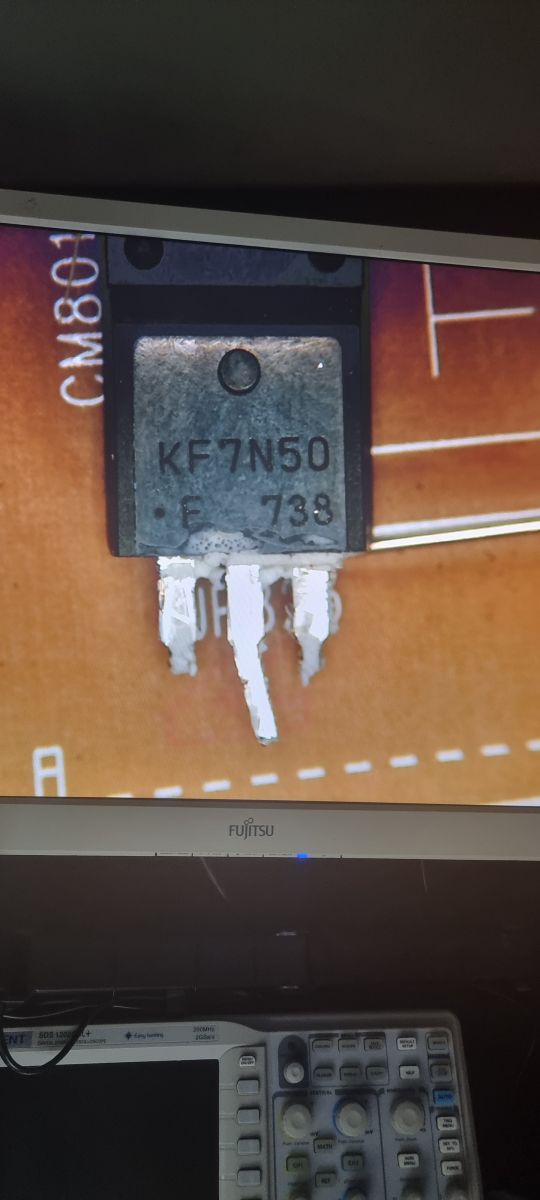

    Mostek ok, mosfety też latają czepię się po weekendzie bo wypadłem za miasto. Dzięki jeszcze raz za zaangażowanie w dyskusje. Opiszę co go bolało jak go wyleczę i wrzucę jakieś fotki . Miłego

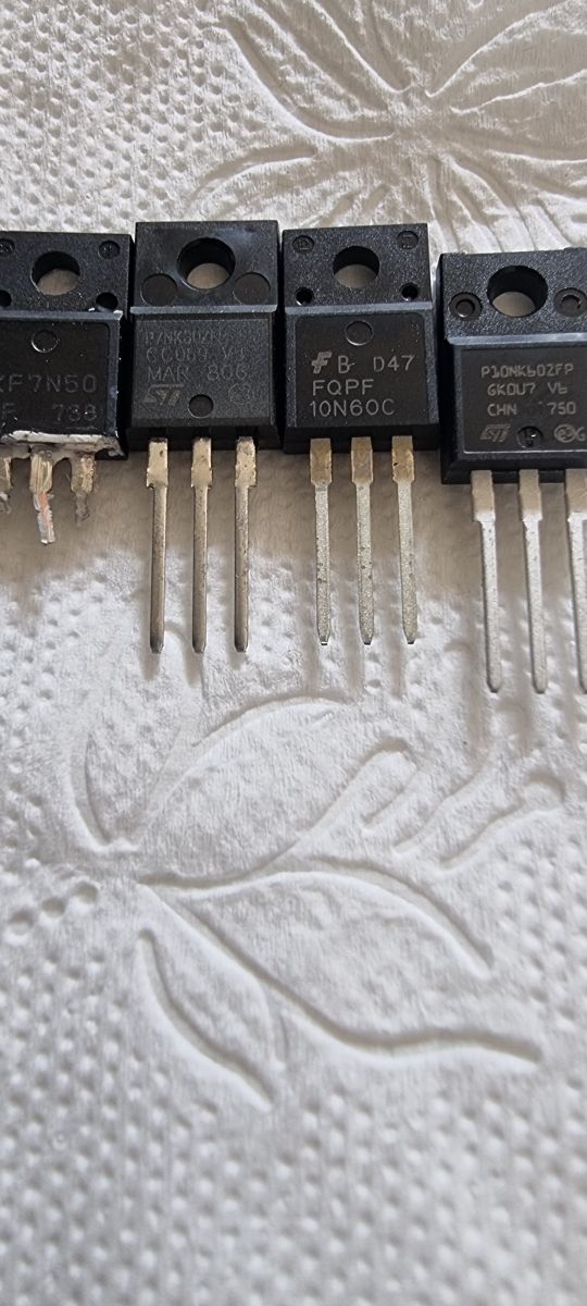

    Potrzebny schemat do telewizora Samsung UE49MU6472U - poszukiwania i pomoc Potrzebny schemat do telewizora Samsung UE49MU6472U - poszukiwania i pomoc Potrzebny schemat do telewizora Samsung UE49MU6472U - poszukiwania i pomoc Potrzebny schemat do telewizora Samsung UE49MU6472U - poszukiwania i pomoc Witam po przerwie. Tv już działa, po wymianie dwóch mosfetow których nawet nie podejrzewałem ponieważ były zalane tworzywem. Wstawiłem zamienniki a przy okazji wymieniłem listwy led . . Zamykam temat. Potrzebny schemat do telewizora Samsung UE49MU6472U - poszukiwania i pomoc Potrzebny schemat do telewizora Samsung UE49MU6472U - poszukiwania i pomoc Potrzebny schemat do telewizora Samsung UE49MU6472U - poszukiwania i pomoc Potrzebny schemat do telewizora Samsung UE49MU6472U - poszukiwania i pomoc Potrzebny schemat do telewizora Samsung UE49MU6472U - poszukiwania i pomoc Potrzebny schemat do telewizora Samsung UE49MU6472U - poszukiwania i pomoc Pozdrawiam

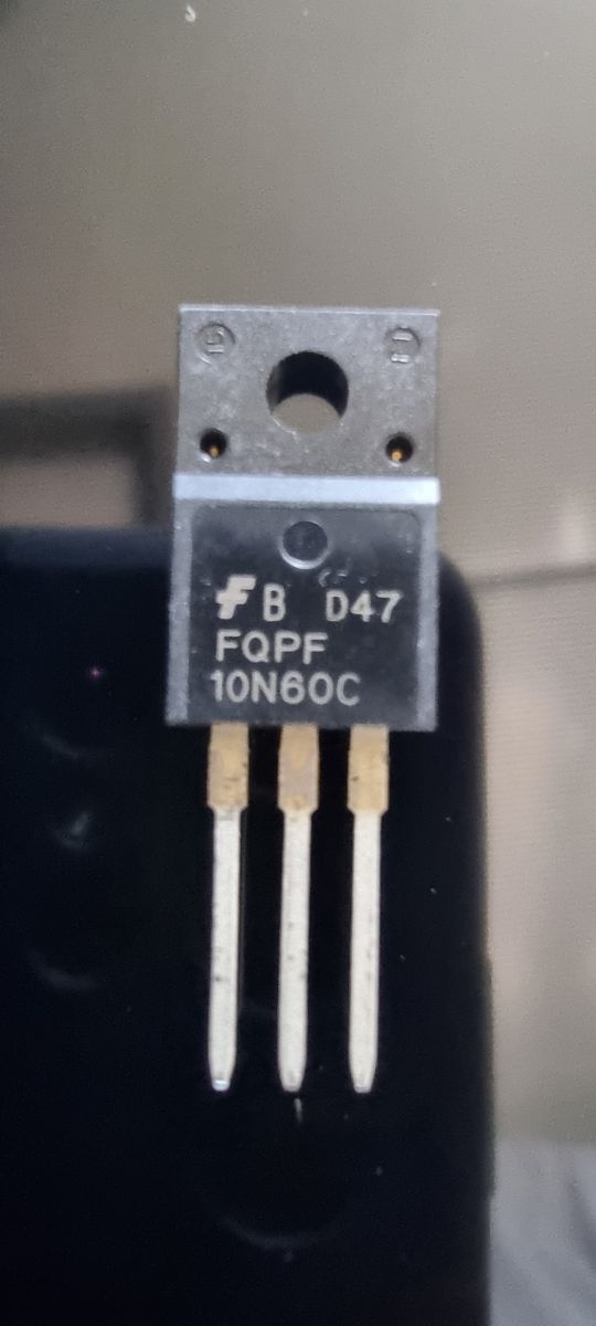

    Widział ktoś zamienniki mosfetów?

    Jak nie widziales to popatrz na to i zajrzyj sobie do katalogów. Miłego.
    . Pierwsze zdjecie to oryginał. Ze zwarciem. Potrzebny schemat do telewizora Samsung UE49MU6472U - poszukiwania i pomoc
    Widział ktoś zamienniki mosfetów?[/quote] Potrzebny schemat do telewizora Samsung UE49MU6472U - poszukiwania i pomoc Potrzebny schemat do telewizora Samsung UE49MU6472U - poszukiwania i pomoc

    >>20559661
    TAKI DOSTAŁEM WPIS NA POCZTĘ PO ZAMKNIĘCIU TEMATU ŻE MÓJ POST ZOSTAŁ ZGŁOSZONY =========
    Ta zamiana jest nietrafna bo 7A to nie 10A a 500V to nie 600V Gdyby konstruktor uznał, że potrzeba to by takie zastosował. Idąc tym tropem myślenia to dlaczego by nie 12N60? Ponoć parametry elementów w przetwornicach bywają krytyczne.
    ==========. Niewiem kto zgłosił temat ale postaram się odpowiedzieć.
    A kto powiedział że akurat takie wstawiłem. . Jeśli producent przewidział że ma być taki który się skończy po określonym czasie to osiągnął cel . .
    Panowie poprosiłem o schemat ,wylewa się zupełnie co innego . Kto lepszy czy mądrzejszy nie jest to celem tego tematu , nie zamierzam brać udziału w zbędnych dyskusjach. Szkoda nerwów i czasu. Sporo jet tu ludzi którzy mają ogromną wiedzę i są życzliwi ale nie brakuje też zadufanych w sobie filozofów którzy zamiast jakoś pomóc w konkretej sprawie robi wpis jakie to cuda robi omomierzem. Bo jego musi być na wieszchu

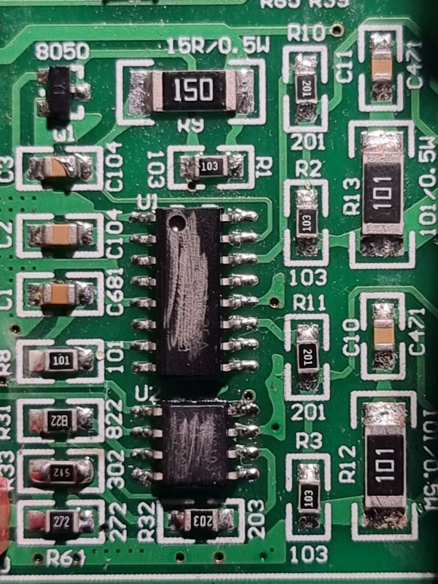

    Ciekawy jestem czy omomierz wystarczy Ci w sytuacji kiedy celowo są zeszlifowane napisy z układów czy innych podzespołów, wyżej nawet wstawiłem takie zdjęcia. Ja sobie jakoś z tym radzę nie mając schematów choć zabiera to sporo czasu..
    Osobiście uważam temat za zamknięty .

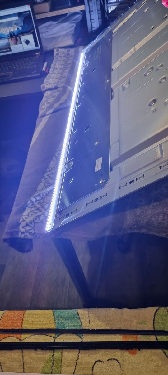

    * wszyscy piszą o podswietleniu , w którym pewnie Iled postawione na max. dla listw LED
    * coś musi się w końcu zepsuc (zywotnośc LED)

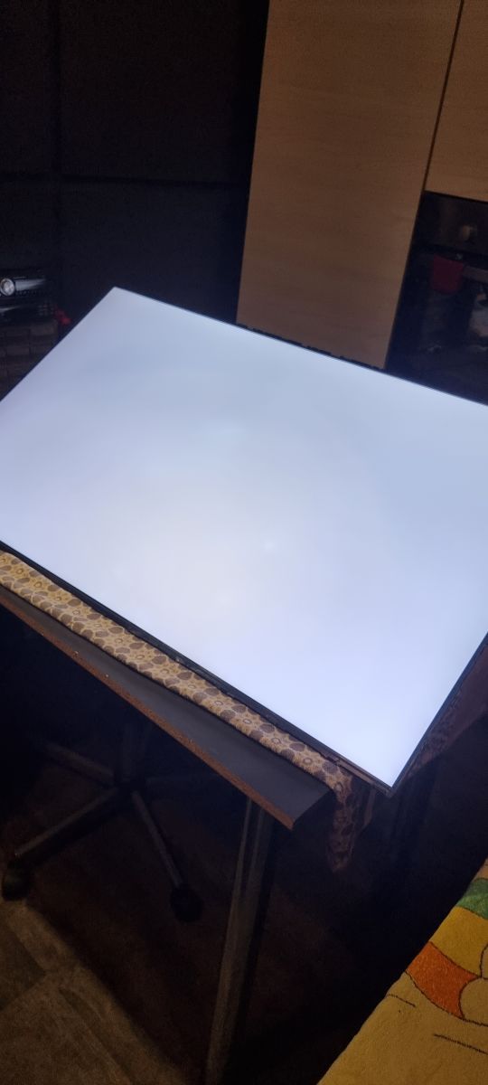

    TV już zrobiony złożony i czeka na odbiór.
    Dziękuję za zaangażowanie. . Pozdrawiam serdecznie.

    Moim skromnym zdaniem niepotrzebnie je wymieniałeś, problemem pewnie było podświetlenie...

    Po pierwsze to czytaj dokładnie a potem oceniaj bo opisałem że nie podejrzewałem tych zabezpieczonych jako jedyne.
    Po powrocie z wypoczynku za miastem postanowiłem je sprawdzić. Miały zwarcie we wszystkie str .
    Zasilacz był wyjęty z obudowy fizycznie i po sprawdzeniu wstępnym wymieniłem bezpiecznik a zwarcie było nadal. Więc to nie podświetlenie ponieważ, było mert od zasilania szanowny Panie profesjonalisto
    Gość mówił że poszło jakieś przepięcie i wysadziło korki w całym domu . Poczym tv okazał się być martwy. .

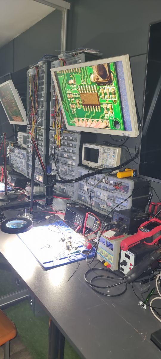

    To ja, ten od omomierza. Napisałeś Po powrocie z wypoczynku za miastem postanowiłem je sprawdzić. Miały zwarcie we wszystkie str . czym to zwarcie zmierzyłeś? mam nadzieję, że nie amperomierzem, choć jak wstawiłeś nowy bezpiecznik...
    PS zadaj sobie pytanie czy moja porada była złośliwa czy trafna...
    a tak z innej beczki masz fajnie wyposażony warsztat.

    Zwykły warsztat ale dzięki. .
