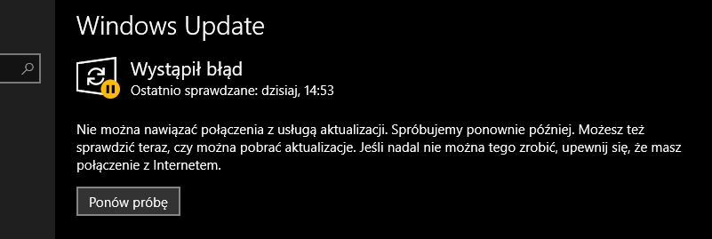

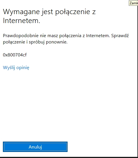

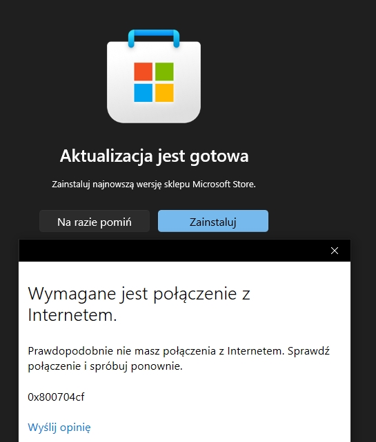

    Wiem, że temat oklepany, jednak przerobiłem większość z rozwiązań, które znalazłem i problem połączenia występuje w obu przypadkach (web store i aktualizacja).
    Web store niby odpala po zalogowaniu na konto Ms, ale okno z błędem wyskakuje po chwili i pojawia się cyklicznie.
    Wszystkie rozwiązania, wykonywane po wyłączeniu usług nie znalazły błędów.
    Dodałem obydwa screeny, oczywiście net działa normalnie, resetowałem też kartę sieciową, infekcji nie ma. Wszystko wydaje się ok, poza tymi problemami.
    windows update:
    0x800704cf - Nie uruchamia web store oraz aktualizacji
    web store
    ps. czy reset wszystkich reguł firewall ma sens w tym wypadku? Bo wolałbym to zrobić w ostateczności.

    Zamiesc w zalaczniku logi z FRST, ze skanowania (addition oraz frst.txt).

    Zrob skan przy pomocy mbam oraz adwcleaner i usun wszystko co wykryja.

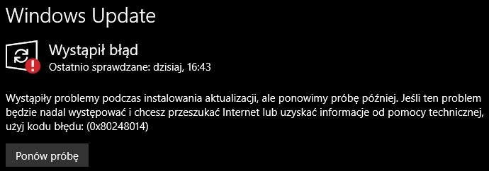

    PS. zauważyłem też, że pojawił się kod błędu przy odpalaniu aktualizacji (0x80248014)

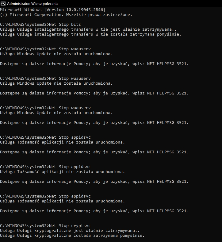

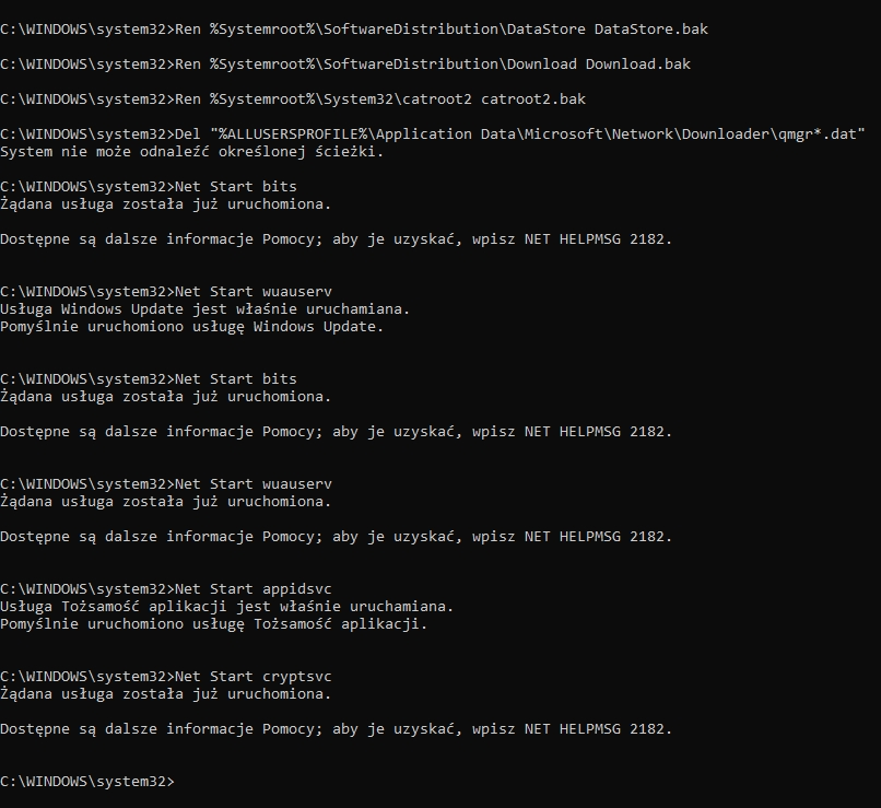

    Uruchom okno cmd z prawami administratora i tam:
    Net Stop bits
    Net Stop wuauserv
    Net Stop appidsvc
    Net Stop cryptsvc
    Ren %Systemroot%\SoftwareDistribution\DataStore DataStore.bak
    Ren %Systemroot%\SoftwareDistribution\Download Download.bak
    Ren %Systemroot%\System32\catroot2 catroot2.bak
    Del "%ALLUSERSPROFILE%\Application Data\Microsoft\Network\Downloader\qmgr*.dat"
    Net Start bits
    Net Start wuauserv
    Net Start appidsvc
    Net Start cryptsvc
  • #9 20553876
    phil13
    Posty: 345
    Ocena: 10
    robiłem to już, tylko z jedną czy dwoma usługami miałem problem, może tu pies pogrzebany?
  • #10 20553917
    Kolobos
    Spec od komputerów
    Posty: 85164
    Pomógł: 17165
    Ocena: 10438
    Cos sie zmienilo po ponownym uruchomieniu systemu czy nadal nic?

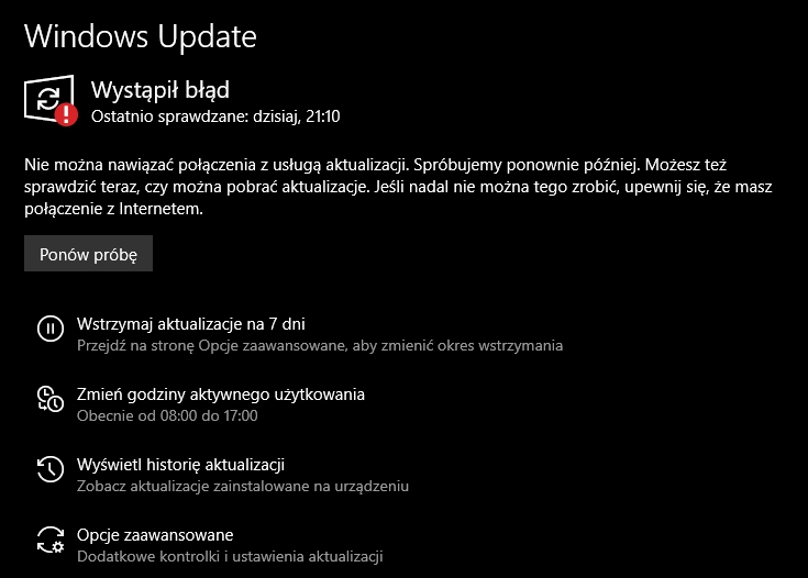

    wyrażę to nie werbalnie... ;)
    0x800704cf - Nie uruchamia web store oraz aktualizacji 0x800704cf - Nie uruchamia web store oraz aktualizacji
    Jak widać: web store odpala się, mogę także się zalogować, ale już nie wejdę w zakładkę np aplikacji.
    Te usługi nie wyglądają chyba na uszkodzone infekcją, niby działają, dają się wyłączać, a wszystko jakby obraca się wokół problemu próby ich połączenia z siecią. (takie wrażenie odnoszę). Początkowo był problem tylko z web store, jakoś wczoraj doszła do tego update.
    Co o tym wszystkim sądzisz, ciekawy jestem ewentualnej przyczyny.

    Nawet nie wiedzialem, ze mbam cos blokuje, myslalem, ze tylko infekcje, a nie WU
    tzn wydaje mnie się, że sam MBAM to nic nie zablokował. Bardziej firawall od Malwarebytes (a własciwie nakładka na systemowy firewall), coś namieszał, bo on nawet domyślnie nie robi blokad elementów systemowych, poza tym jest tylko nakładką dla firewall windowsa, a nie osobną aplikacją.
    Mnie się nasuwa taki wniosek, że może infekcja zdążyła coś zmienić w ustawieniach systemowych firewalla, ale nie mam takiej wiedzy żeby tak twierdzić, stąd tyle pytań, bo od początku, coś mi to nie grało ze zwykłą infekcją i uszkodzeniem lub zblokowaniem usług webstore i update, tym bardziej, że bez problemowo zrobilismy restart i reset obu. Nie miałem takiej sytuacji nigdy[/quote]
  • #20 20558429
    phil13
    Posty: 345
    Ocena: 10
    wychodzi na to, że podczas usuniętej infekcji to firewall, zblokował WU i web store.
    Proszę o ew. poprawienie w przypadku mylnego wniosku
