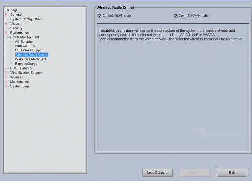

    W biosie wszystko jest niby włączone.. tylko nie wiem czemu nie świeci mi się też dioda led która świadczy, że wifi jest włączone...

    Brak wykrywania sieci Wi-Fi w laptopie Dell Latitude E5430 - sterowniki, Win 7 Pro Wcześniej miałem to odznaczone, ale zaznaczyłem i dalej nic...

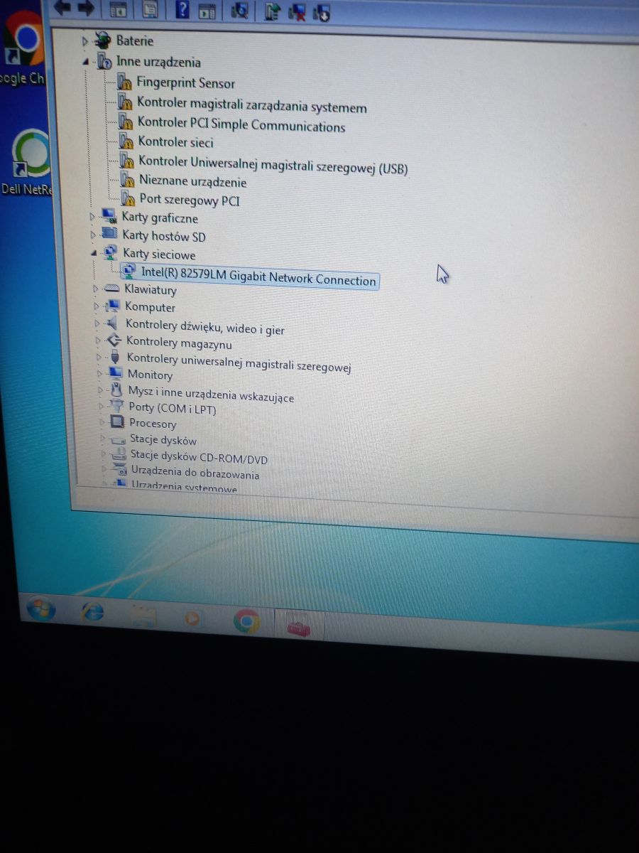

    Brak wykrywania sieci Wi-Fi w laptopie Dell Latitude E5430 - sterowniki, Win 7 Pro Nie wiem czemu, ale nie widać tutaj karty sieciowej wifi...

    Jak byk widać kartę WiFi. Kontroler sieci z żółtym wykrzyknikiem to co jest wg. Ciebie?
    Zainstaluj wszystkie brakujące sterowniki ale nie jakimś guano programem tylko, ze strony producenta laptopa.
