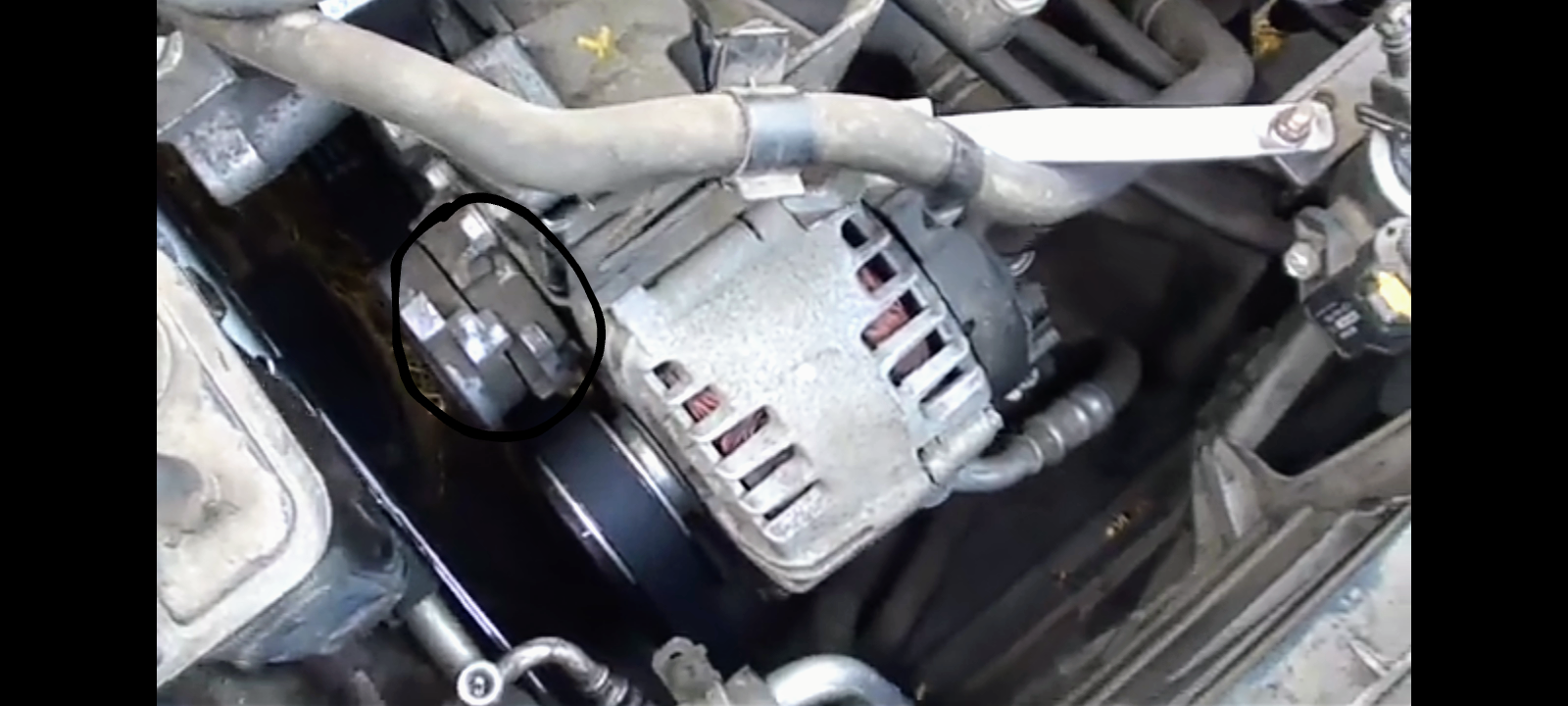

    Napinacze uszkadzają się w taki sposób że pasek nie jest w płaszczyźnie z innymi rolkami, tzn oś napinacza odchyla się o jakiś kąt i pasek się ześlizguje.

    Powiem tak teraz ogladalem filmik koleś miał skode ale ten napinacz nie dochodził do końca a u mnie jest prawie na maksa wstawie zdj od niego jak ma to u mnie w lewo do konca jest Zerwanie pasków klinowych w Audi A3 8L 1.6 benzyna - przyczyny i rozwiązania

    Problemem okazał sie napinacz a właściwie jego sprężyna
