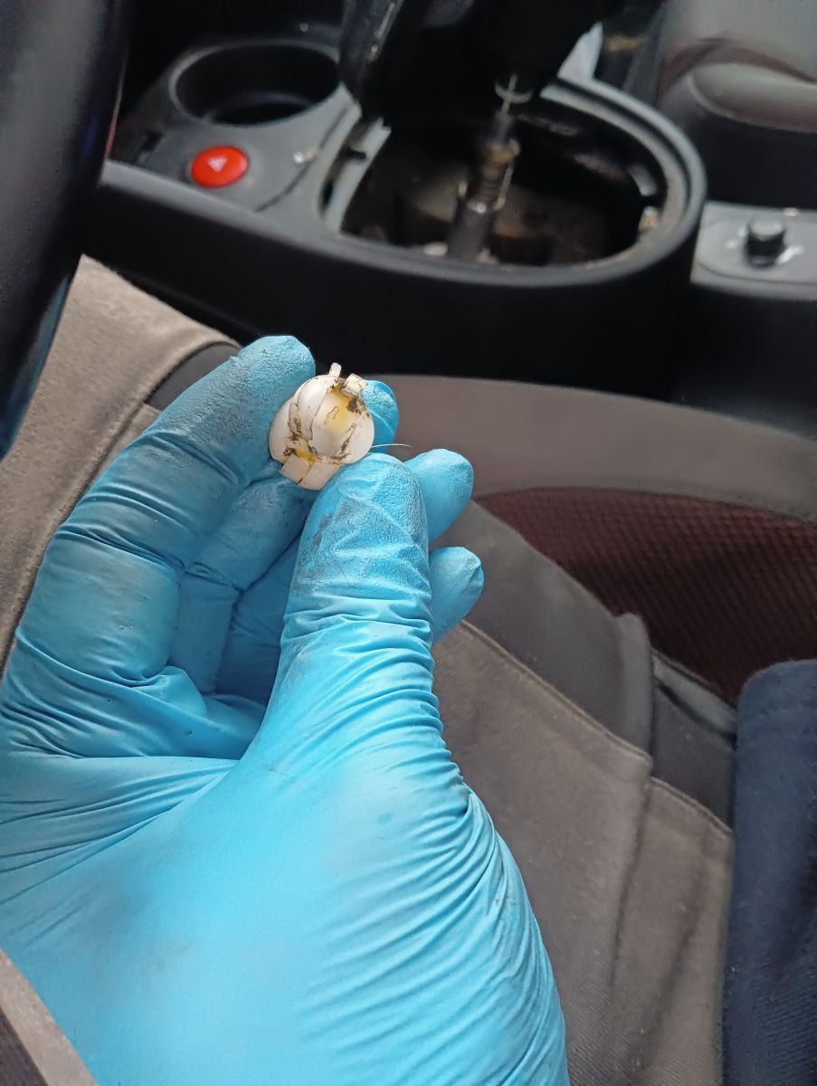

    Witam , przydarzyło mi się dzisiaj stojąc na światłach, że nie mogłem wbić jedynki .. zamiast jej wbijał mi się wsteczny , później jakoś zaskoczyła ale ciągle czasami wskakują mi te biegi co nie trzeba , na wyłączonym silniku wszystkie biegi wskakują mi bez sprzęgła w dodatku drążek od skrzyni jest luźny . czy to może być koniec żywota skrzyni biegów lub dwu masy ?

    Podnieś filtr powietrza i sprawdź czy nie masz luzu na końcach linek.

    Na pewno jest to koniec mechanizmu wybierania biegów i trzeba to naprawić . Potem możliwe że i sprzęgło do roboty bo nie wysprzęgla jak trzeba. Skrzynie to bym zostawił na koniec.

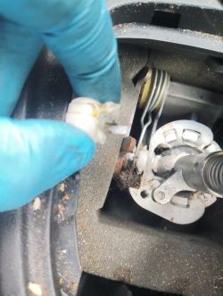

    linki naciągnięte , już biegi wchodzą jak powinny .. jedynie gdy na siłę próbowałem wrzucić jedynkę złamałem polpanewke w dźwigni przełączajacej przez co skrzynia chodzi teraz luźno i lekko słychać dźwięk zmieniania a wcześniej tego nie było .. tyle wiem od mechanika, ale dalej nie wyjaśnia mi dlaczego wcześniej nie chciał wejść bieg pierwszy, a zamiast niego wsteczny .. dopiero wszedł prawidłowy bieg gdy złamałem tą polpanewke Seat Leon 2.0 2007r: Awaria - nieprawidłowe włączanie biegów, luźny drążek, biegi bez sprzęgła Seat Leon 2.0 2007r: Awaria - nieprawidłowe włączanie biegów, luźny drążek, biegi bez sprzęgła
    Jak już grzebiesz przy wybieraku to mógłbyś to oczyścić i nasmarować bo wygląda średnio :P Jak chcesz mieć dobrze zrobione to pomyśl nad zestawem naprawczym typu https://allegro.pl/oferta/zestaw-naprawczy-wybieraka-lewarka-skoda-octavia-2-13202459341 a jak coś poważnego to można nawet cały wybierak wymienić
