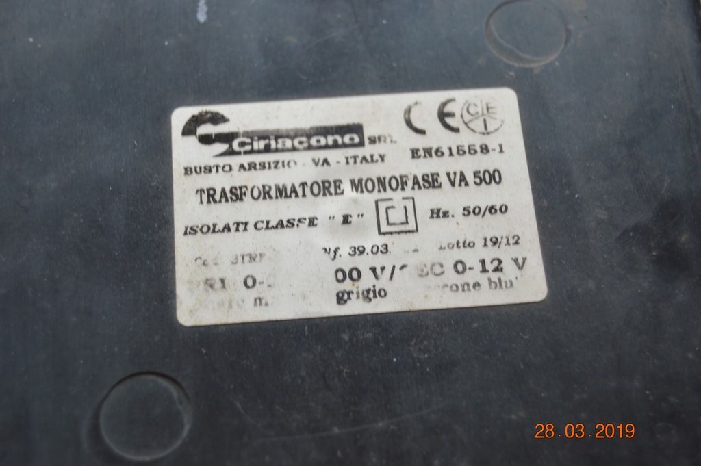

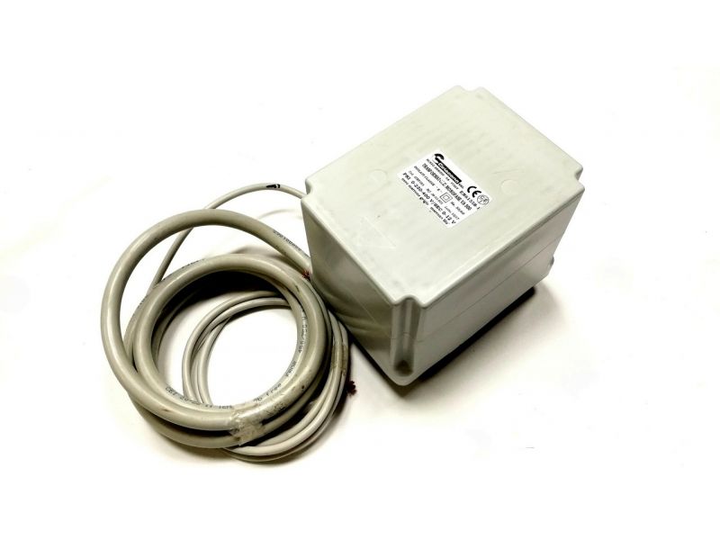

    Witam szukam pilnie zamiennika takiego transformatora jak na zdjęciach
    wiem że mało czytelne oznaczenia, ale dla znawców tematu do rozszyfrowania,
    ten na zdjęciach jest w klasie odporności na wode w klasie e ale nie jest to konieczne chodzi mi o same parametry co dobrać podobnego żeby działało. Transformator działa w agregacie chłlodniczym Zanotti 0s25. instalacja 230 12 Pomoc w dobraniu zamiennego transformatora Pomoc w dobraniu zamiennego transformatora
    Z góry dziękuję z pomoc

    Wygląda na 500VA 230 lub 400V po stronie pierwotnej i 12V po stronie wtórnej. Jeżeli piszesz że zasilany z 230V to wejście 400V jest nieużywane, to może podejść popularny od halogenów 500VA 230/12V.

    Jeżeli z 230V na 12V, to masz w hermetycznej obudowie tutaj.
    Co ważne, spełnia wymogi transformatora bezpieczeństwa.
