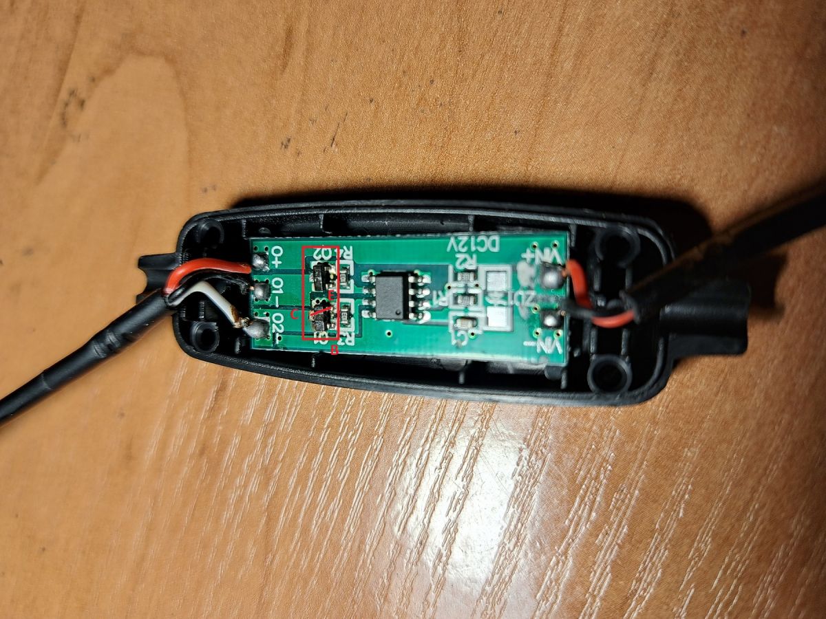

    Witam jeśli nie ten dział proszę o przeniesienie.
    Chciałem zapytać kolegów może ktoś wie co to za część?
    Odczytałem z drugiego przełącznika że symbol to 22FH.
    Chociaż tu widać że na końcu jest B lub 8 może to 22FB.
    Szukam na necie ale brak wiadomości.
    Może ktoś ma jakąś wiedzę i się podzieli.
    • Identyfikacja części: Przełącznik lampki z symbolem 22FH/22FB - poszukiwanie informacji 20230429_163754.jpg (947.29 KB) Musisz być zalogowany, aby pobrać ten załącznik.
  • #2 20560335
    spinacz
    Posty: 8572
    Pomógł: 1204
    Ocena: 2651
    Jak dla mnie to jest:
    MMBT4209
  • #3 20560365

  • #6 20560408
    spinacz
    Posty: 8572
    Pomógł: 1204
    Ocena: 2651
    Właśnie sam się zakręciłem, ale widzę na twoim foto że odbiornik sterowany jest podaniem masy więc to musi być NPN.
    Musi być chyba błąd w takim razie w opisie że jest PNP.
    Dobrze by było byś zdemontował te uszkodzone miernik do ręki i przemierzył to, zwłaszcza to co pojawia się na bazę tranzystorów.
    Najlepiej dobrać coś do pracy w napięciu rzędu 15V a nie 300V jak wcześniej zasugerowałem.
    Wsadź BC817
    https://www.tme.eu/pl/katalog/?s_field=niski_...mapped_params=10%3A1436750%3B273%3A1440761%3B

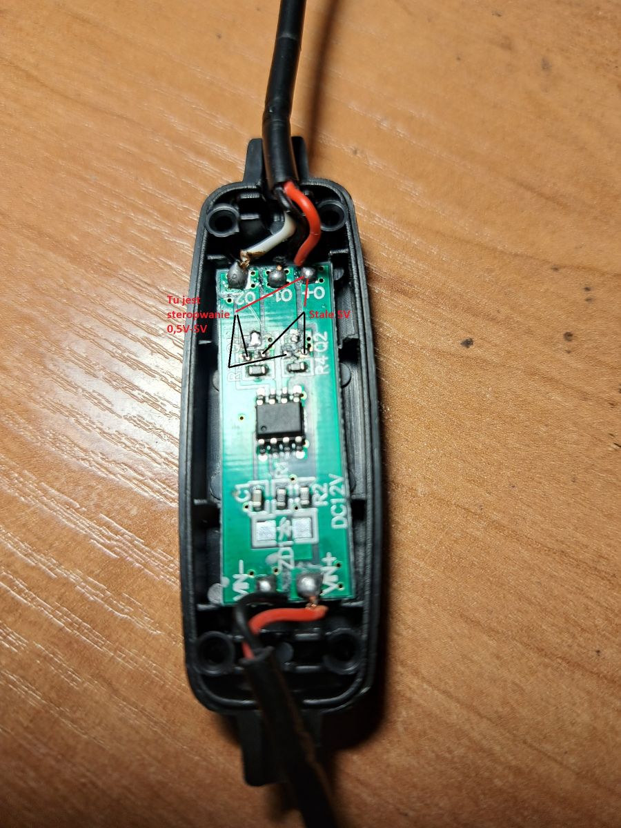

  • #7 20560525
    MARK-62
    Posty: 229
    Pomógł: 8
    Ocena: 27
    To jednak raczej PNP bo jak mierzę czarna sonda do Bazy to jest przejście między emiterem i kolektorem około 900Ω, jak dam czerwoną sondę do bazy to pokazuje 0Ω.
    Zwarcie jest między kolektorem i emiterem.

    #8 20560707
    spinacz
    Posty: 8572
    Pomógł: 1204
    Ocena: 2651
    Kolego masz uszkodzone tranzystory więc jak Ty chcesz określić ich budowę? Pomiary miałem na myśli, demontaż ich i pomiary na załączonym układzie pół bez tych tranzystorów
  • #9 20562329
    MARK-62
    Posty: 229
    Pomógł: 8
    Ocena: 27
    Wiem że mam uszkodzone tranzystory ale jeden jeszcze działał jak był wlutowany dlatego mierzyłem.
    Po wylutowaniu jest tak jak zaznaczyłem na zdjęciu.
    Może teraz będzie łatwiej określić czy to jest NPN czy PNP i jak jest sterowany plusem czy minusem.
    Układ jest dobry bo steruje napięciem.
  • #10 20569210
    MARK-62
    Posty: 229
    Pomógł: 8
    Ocena: 27
    Dzięki spinacz za pomoc trochę mnie naprowadziłeś jednak tranzystory NPN.
    Tylko nie mam pojęcia czy ktoś to już robił czy te tranzystory były od nowości bo były
    tranzystory PNP i działało inaczej.
    Wsadziłem to co miałem jakieś ALL ale działa prawidłowo i nic się nie grzeje.
    Jeszcze raz dzięki i mogę temat zamknąć.
