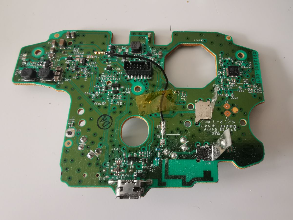

    Cześć,

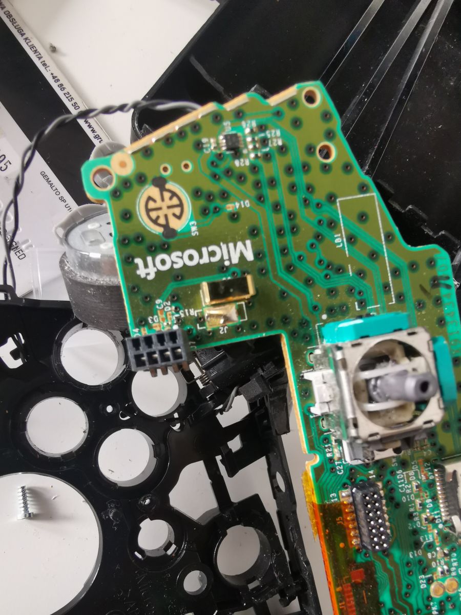

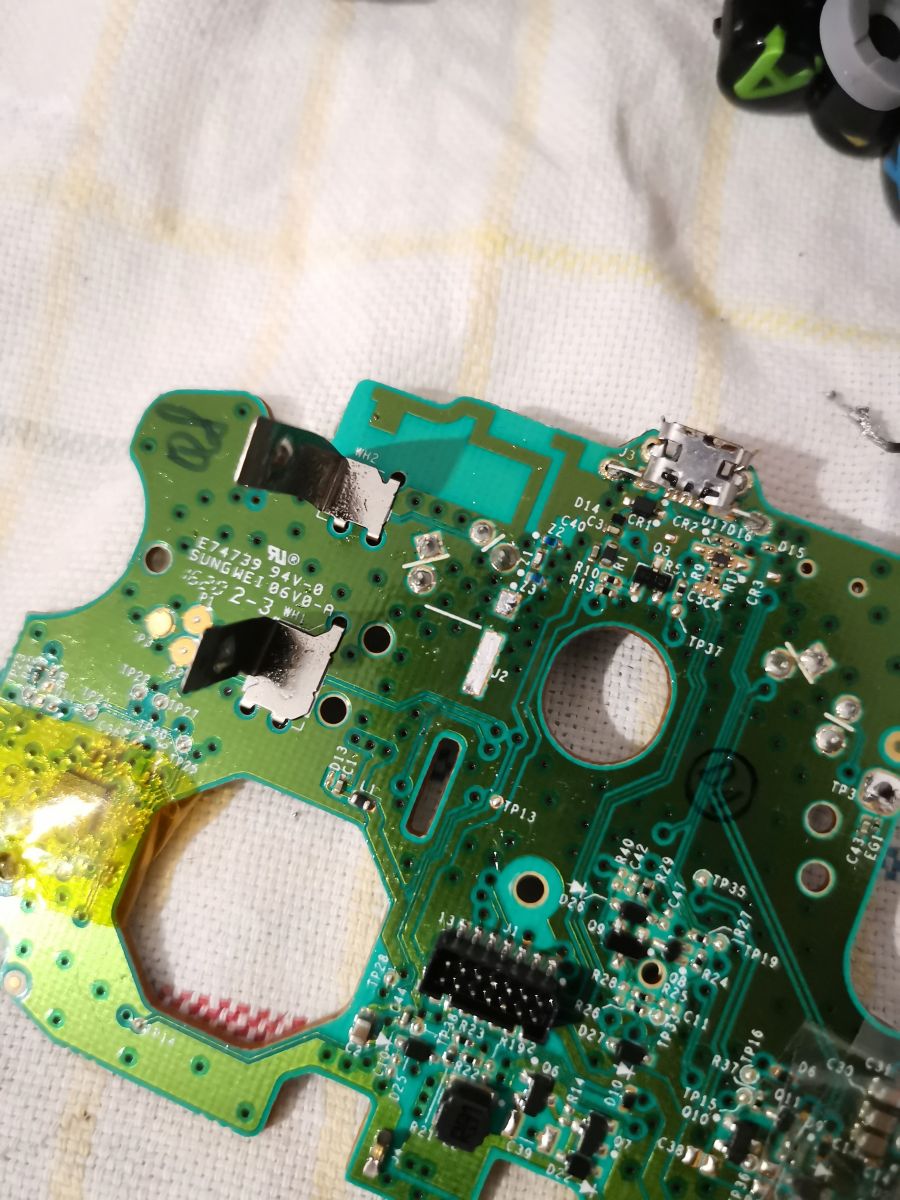

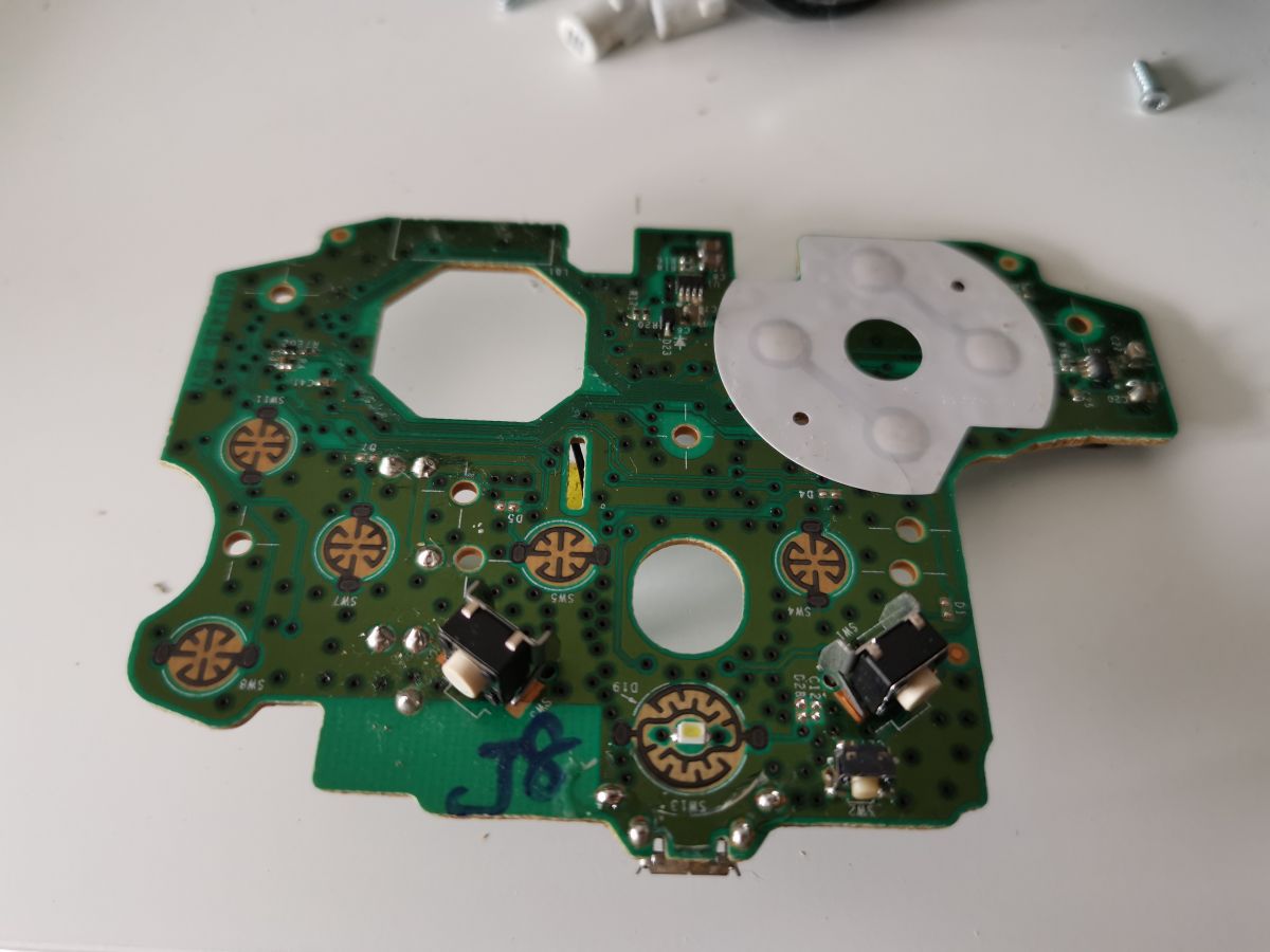

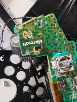

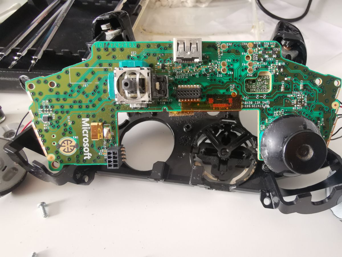

    Mam następującego pacjenta: oryginalny pad z Xbox One S.
    Objawy: paruje się z konsolą i działa bez zarzutu, po odejściu 1m od konsoli lub uniesienia go 1m nad konsole rozłącza.
    W środku był dosyć brudny, wyczyściłem wnętrze środkiem typu "kontakt" na izopropanolu. Sprawdziłem wszystko i nie ma nigdzie przepaleń, śladów po korozji, kabelek (chyba antenowy) wpięty prawidłowo. Po złożeniu nic się nie zmieniło.
    Sprawdziłem na innym ori padzie i działa bez zarzutu, więc problem ewidentnie po stronie tego kontrolera. Czy ktoś miałby pomysł co sprawdzić?
    Pozdrawiam serdecznie :) Pad Xbox One S traci zasieg - Powyżej 1m rozłącza Pad Xbox One S traci zasieg - Powyżej 1m rozłącza Pad Xbox One S traci zasieg - Powyżej 1m rozłącza Pad Xbox One S traci zasieg - Powyżej 1m rozłącza Pad Xbox One S traci zasieg - Powyżej 1m rozłącza
    PS: zdjęcia płytek robione przez dokładnym czyszczeniem. Tam gdzie jest pomarańczowa taśma wchodzi kabelek antenowy w gniazdo z drugiej płytki, do której jest przylutowany.
  • #2 20560684
    2konrafal1993
    Posty: 2916
    Pomógł: 581
    Ocena: 745
    Myślę że warto szukać urwanego elementu w okolicy anteny, czasem te "pchełki" są tak beznadziejnie lutowane że przy uderzeniu odpadają. Czyścisz pada i myślisz że wyrzyciłeś paproch a mógł to być jakiś element.
  • #3 20560784
    krzaczek1231
    Posty: 71
    Ocena: 7
    Hm, wydawało mi się, że jest ok, ale sprawdzę jeszcze pod lupą i profilaktycznie wygrzeje hot airem.

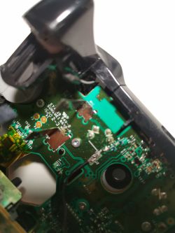

  • #5 20563776
    krzaczek1231
    Posty: 71
    Ocena: 7

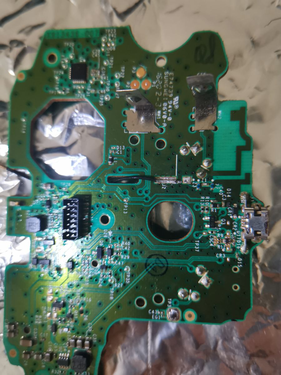

    Hm. Sprawdziłem, wygrzałem płytki w okolicach anteny z jednego końca i drugiego. 460°C. Niestety nie dało to żadnego rezultatu.
    Wrzucam zdjęcia płytki wokół anteny pod lupą. Może ja czegoś nie dostrzegam, a wprawieni koledzy coś zobaczą? 🧐 Pad Xbox One S traci zasieg - Powyżej 1m rozłącza Pad Xbox One S traci zasieg - Powyżej 1m rozłącza

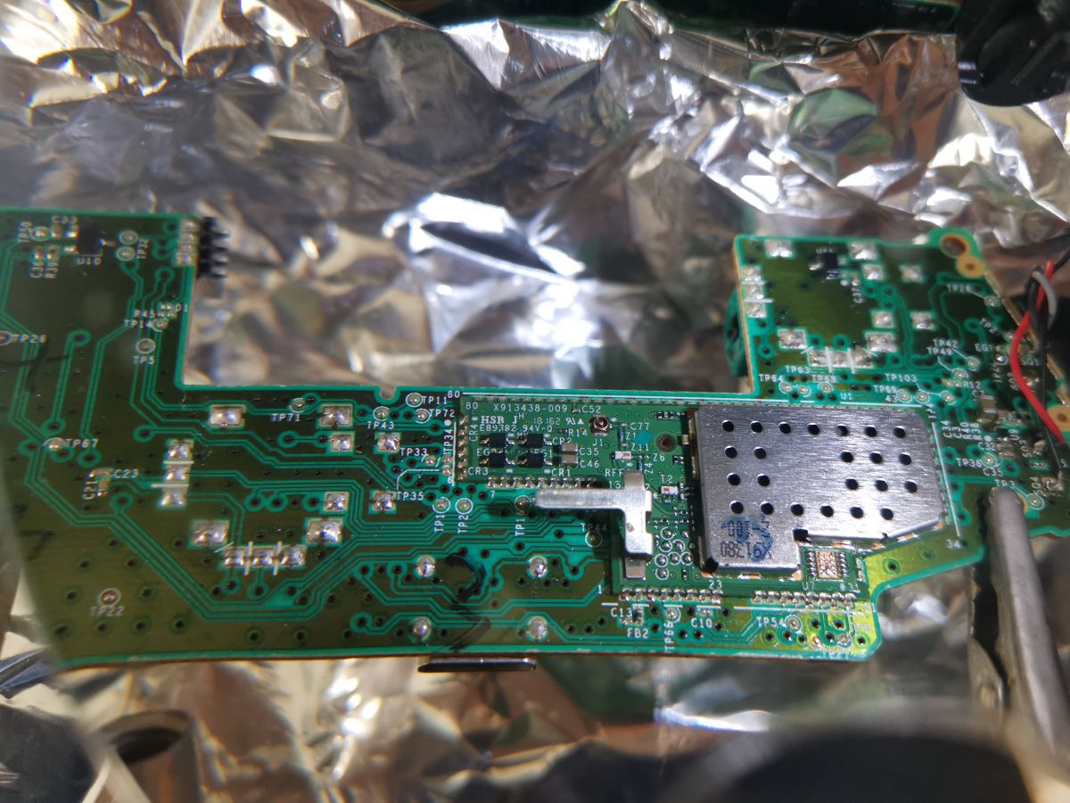

  • #6 20564023
    marada72
    Posty: 571
    Pomógł: 63
    Ocena: 45
    Probowałes go zauktalizowac za pomocą konsoli?
  • #7 20564157
    krzaczek1231
    Posty: 71
    Ocena: 7
    Tak, to pierwsze co zrobiłem, ale nic nie pomogło.
    Uwaga chyba coś znalazłem:
    Jest zwarcie pomiędzy polem J2 i Z3 czyli dwoma "biegunami" anteny. Odlutowałem kabel, wyczyściłem płytkę dokładnie w tym miejscu ze szczotką z obu stron i zwarcie niemalże całkowicie ustąpiło (wartości 001-004 na mierniku). Jednak po ponownym przylutowaniu kabla zwarcie się pojawiło na nowo. Sam kabel nie ma przebicia między biegunami. Odlutowałem, wyczyściłem i zwarcie zostało. Zdjąłem tyle cyny ile mogłem za pomocą plecionki z pól, wyczyściłem i... Zwarcie nadal jest. Między polami jest dobre 2mm, syfu nie ma, jak postawie probówkę miernika obok pól to nie ma zwarć więc sygnał nie przebija poza pole po jakimś brudzie... Nie wiem co tu zrobić. Pad Xbox One S traci zasieg - Powyżej 1m rozłącza

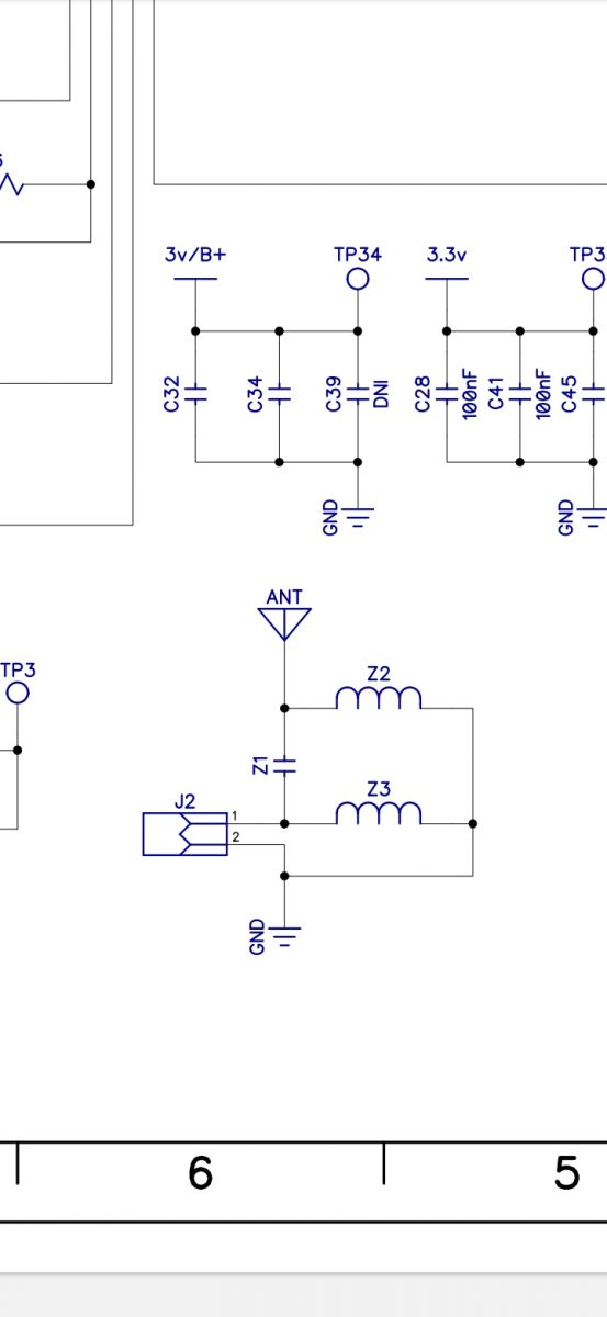

  • #8 20564187
    marada72
    Posty: 571
    Pomógł: 63
    Ocena: 45

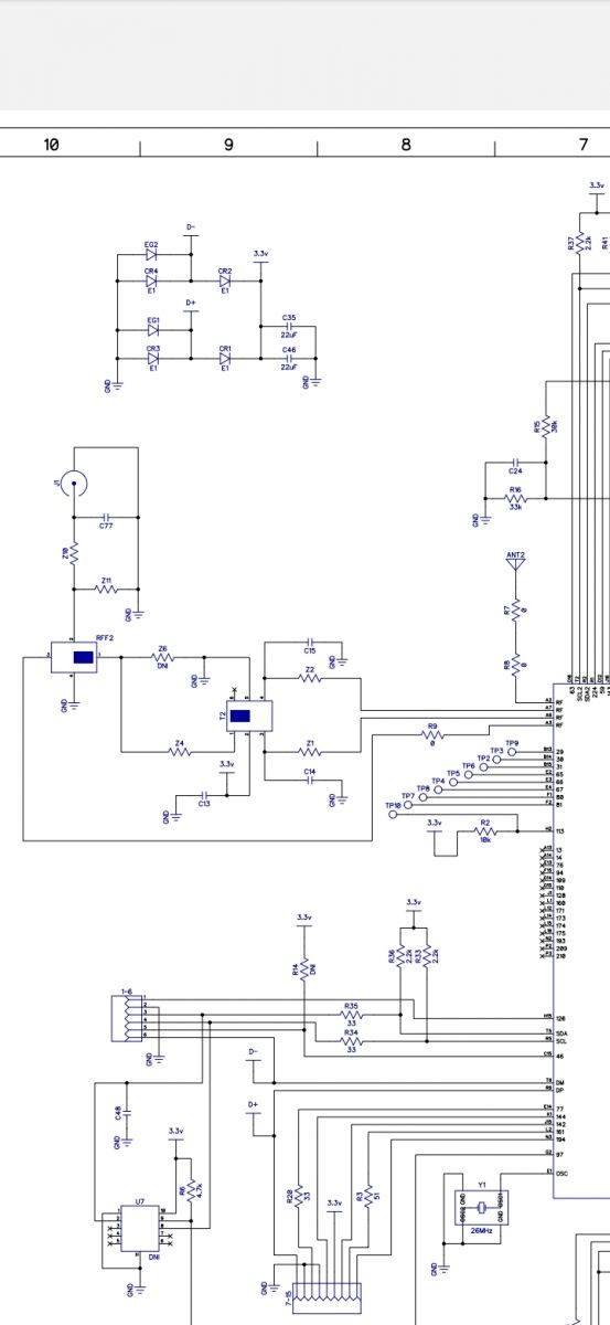

    Z2 i Z3 to cewki. Do pola J2 przylutuj oplot przewodu antenowego a do drugiego pola drucik z anteny.

  • #9 20564202
    krzaczek1231
    Posty: 71
    Ocena: 7
    W porządku. Nie pomyliłem literek, tam gdzie fabrycznie lutowany był oplot (poprzednie zdjęcia) jest J2 a tam gdzie drucik Z3. Według logiki nie powinno być między drucikiem a oplotem zwarcia, zatem na płytce także nie powinno ono występować, bo inaczej można by było puścić sam drut bez oddzielania go izolacja od oplotu, zgadza się?
    Edit: jednak patrząc na schemat, który podesłałeś wygląda na to, że ma prawo tam sobie być przejście sygnału pomiędzy drutem a oplotem, tyle że poprzez cewki? 🤔

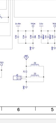

  • #10 20564492
    marada72
    Posty: 571
    Pomógł: 63
    Ocena: 45
    Tu masz J3 podpiecie anteny Pad Xbox One S traci zasieg - Powyżej 1m rozłącza
  • #11 20564653
    krzaczek1231
    Posty: 71
    Ocena: 7
    Dzięki za odpowiedź. Nie bardzo się odnajduje w tym fragmencie schematu... J3 czyli gdzie? Bo wokół gniazda anteny na płytce jest oznaczenie J1.
    #12 20564981
    marada72
    Posty: 571
    Pomógł: 63
    Ocena: 45
    Sorry to jest J1, źle wpisałem.

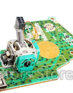

  • #13 20566512
    krzaczek1231
    Posty: 71
    Ocena: 7

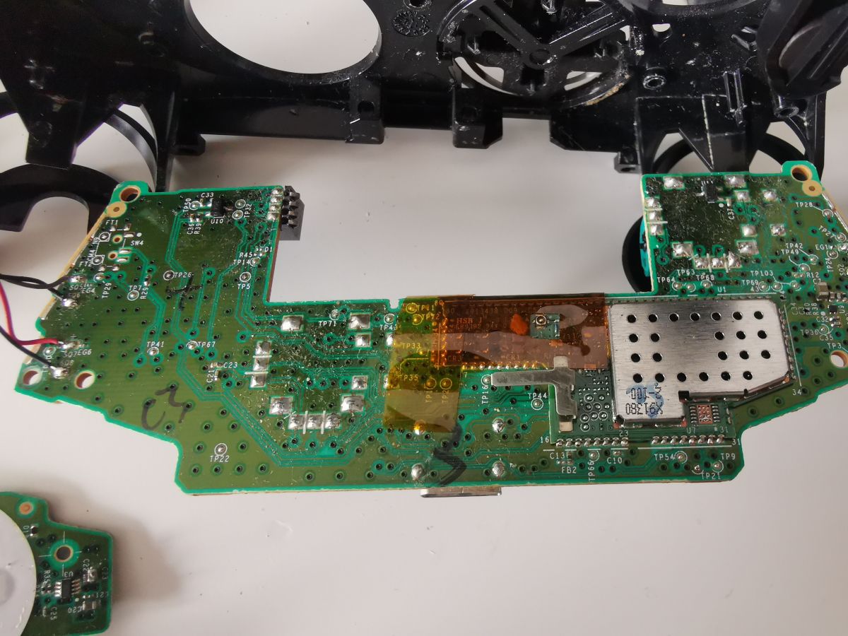

    Na reddicie wyczytałem że na podobny problem komuś pomogło wrzucenie kabla antenowego do układu na płycie głównej (chyba w konsoli, bo tam też mam ten 2 wolne gniazda na antenę). Ten pad co testowałem jest z nowszego xboxa series S/X. Zastanawiam się czy te nowsze nie mają mocniejszych nadajników i przez to działał z 4 metrów a mój starszy już sobie nie radził.
    Nie mam już połysku bo sygnał wychodzi i działa idealnie, tylko ma zasięg 1metra. Układy na pcb wyglądają wzorowo, cewki i kondensatory puszczają sygnał. Niestety na schematach w necie nie są podane wartości jakie powinny mieć.
    Edit: dopatrzyłem się jeszcze czegoś zastanawiającego na płytce kontrolera. Są na odwrocie płytki z gniazdem anteny 2 pola: J2 i J3. J3 posiada blaszkę sprężynową, która styka się z drugą płytką (pole P3), a J2 z kolei takiej nie posiada, a na owej drugiej płytce obok styku J3 są także 2 pola (P1 i P2) jakby do styku dla J2. Zobaczyłem w internecie na nowe płytki i one w także nie mają nic przylutowane do pola J2. Ciekawe czy jakby tam przylutować kawałek druta czy nie poprawiłoby to zasięgu... 🤔 tylko która antena jest od łączności z konsolą? Bo podobno te pady mają bluetooth i WiFi 5GHz.... Pad Xbox One S traci zasieg - Powyżej 1m rozłącza Pad Xbox One S traci zasieg - Powyżej 1m rozłącza
  • #14 20573359
    krzaczek1231
    Posty: 71
    Ocena: 7
    Brak rozwiązania. Dolutowanie drucikow nic nie dało. Anteny na konsoli nie wzmacnailem bo sprawdziłem go na innej i jest tak samo, a inny pad z ONE S działa i zasięg ma bez zarzutu. Myślę że jakiś układ padł.
