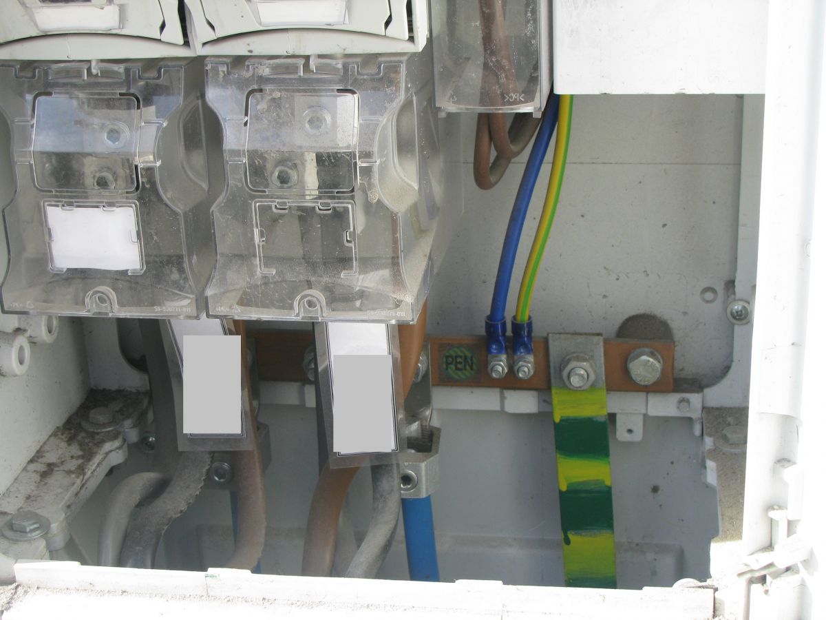

    W nowych warunkach przyłączenia dla istniejącego budynku podano układ sieci TT. Po położeniu nowej WLZ przyszło do podłączenia jej do złącza, a tam niespodzianka. N podłączone do wielkiego płaskownika zakopanego w ziemi. Impedancja pętli zwarciowej 0,15 oma. Panowie z ZE, którzy nadzorowali podłączenie WLZ, w ogóle nie wykazali cienia zdziwienia; "tak ma być".
    Chyba nic już nie rozumiem z układów sieci...

    Kolega nie pierwszy i nie ostatni.
    W WTP - układ sieci zasilającej TT.
    W realu :
    Niezgodność układu sieci TT w istniejącym budynku - niski opór pętli, czy to normalne?
    Odpowiedź kierownika "komórki" w Rejonie Energetycznym na ten problem - tak zrobić, by było dobrze. Ręce opadają.

    A jak sobie wyobrażacie zmianę układu TT na TN? Czy to się dzieje tak z dnia na dzień i o północy układ się zmieni niczym dotknięty magiczną różdżką?

    To po grzyba piszą TT?
    A po tego, że jedna jaskółka wiosny nie czyni, tak i jeden uziom z układu TT nie czyni TN. Będą wszystkie uziomy wymagane w układzie TN, to wtedy napiszą, że jest TN.
    elpapiotr napisał:
    Nie wystarczy notatka o sukcesywnej zmianie układu i przechodzeniu na TN? Bo inaczej to robienie ludzi w balona.
    Co Ci da taka notatka, że modernizacja jest w trakcie? Dla Ciebie to nadal TT. Będzie TN, gdy ZE skończy robotę i będą na sieci wszystkie uziomy zgodnie z TN.
    Wystarczy, że jednego brakuje, to nadal jest to układ TT.
    Jak widać na załączonej fotografii :)

    elpapiotr napisał:
    To jest cały czas układ TN-C
