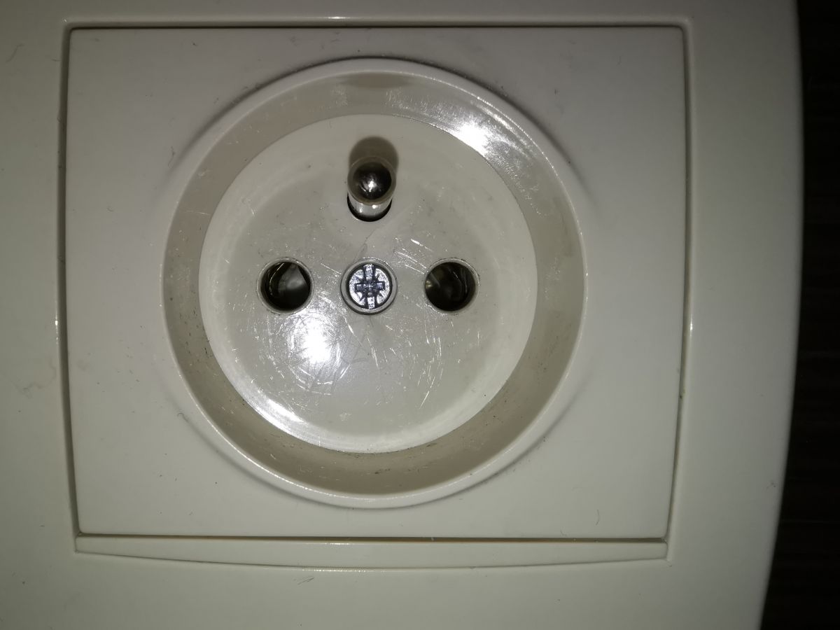

    Tak jak napisał kolega @stanislaw1954 mogą to być luźne przewody zasilające grzałkę w samym urządzeniu, ale równie dobrze może się grzać gniazdko elektryczne do którego podłączona jest pralka. Jak najbardziej może Pani dorzucić do tematu zdjęcie tego gniazdka i będzie je można poddać weryfikacji wzrokowej a wtedy można powiedzieć coś więcej. Przy następnym praniu po upływie około pół godziny od rozpoczęcia cyklu prania podejść do gniazdka i dotknąć wtyczki czy nie będzie mocno ciepła a jeżeli będzie wręcz gorąca to będzie konieczna wymiana gniazdka jak i samej wtyczki na przewodzie zasilającym pralkę.

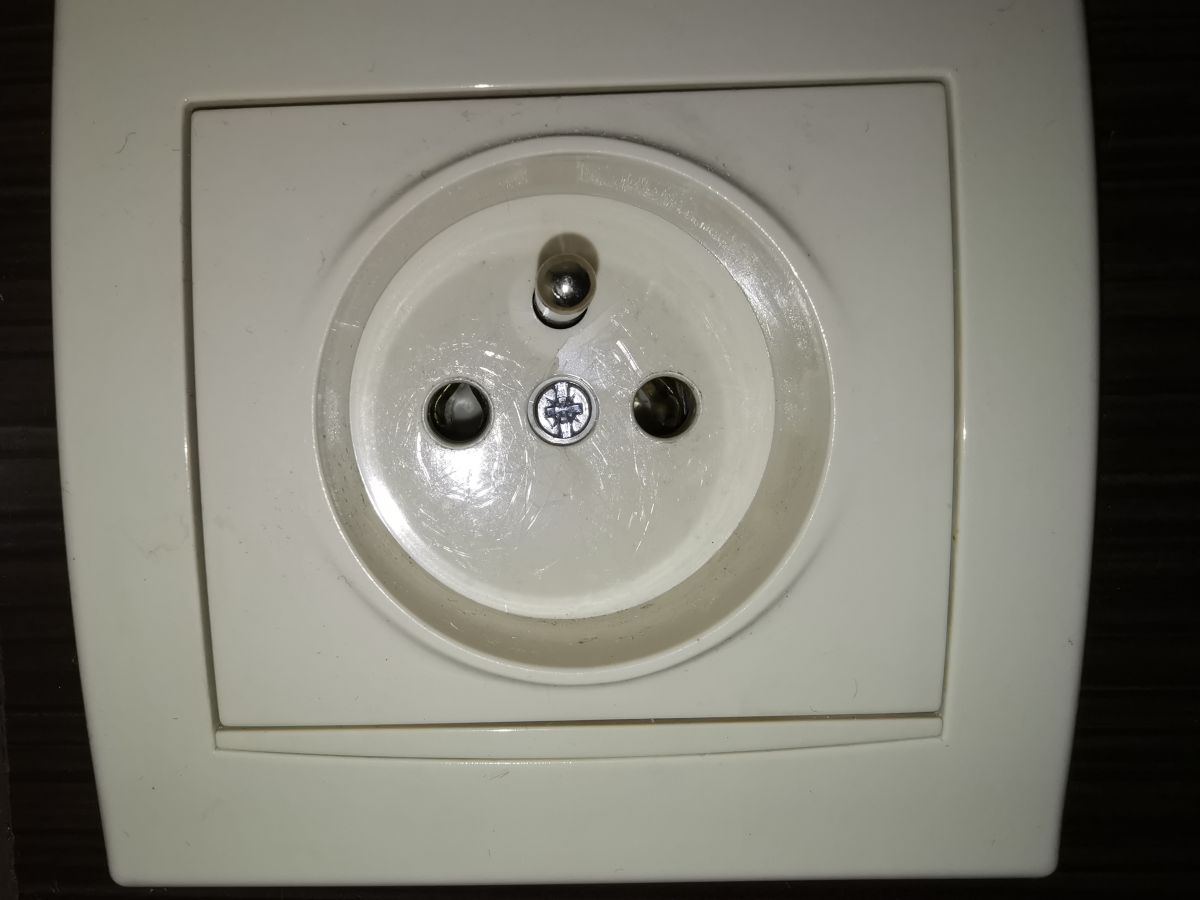

    motyl93
    Posty: 66
    Dobrze, załączam też zdjęcie gniazdka. Sharp ES-HFM6103WD - pralka zapach spalenizny podczas prania Sharp ES-HFM6103WD - pralka zapach spalenizny podczas prania

    Samo gniazdko nie wygląda na przegrzane więc obserwować temperaturę wtyczki podczas prania, ale odczekać przynajmniej z pół godziny gdy już grzałka będzie pracowała przez ten czas. Jeżeli wtyczka nie będzie mocno ciepła to niestety trzeba będzie szukać przyczyny w samej pralce.

    Zapach spalenizny z pralki i zapach przegrzanego gniazdka może być podobny, ale chyba jest różnica w którym miejscu ten zapach czuć. Gniazdko z zewnątrz wygląda na dobre.
