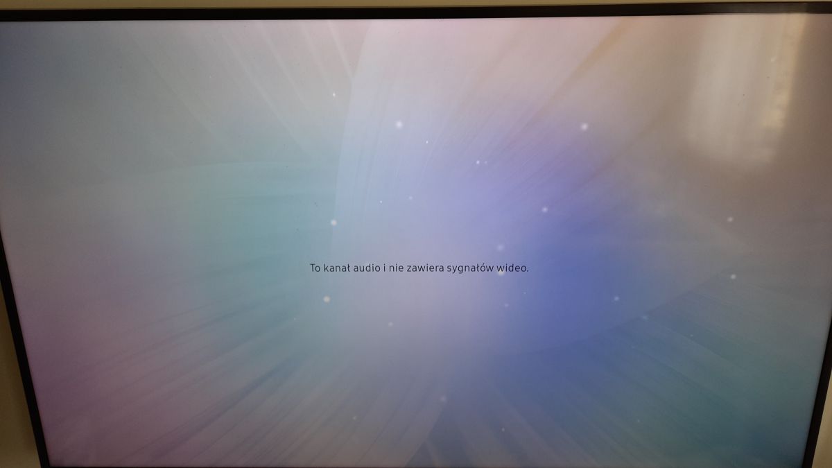

    Witam mam taki problem z telewizorem Samsung wszystkie kanały TVP działają normalnie natomiast inne kanały Polsat tvn tv puls itp nie działają. Dziwek jest normalnie ale nie ma obrazu przy tych kanałach i na telewizorze widnieje to co na załączonym zdjęciu.
    Co to może być?

    Podaj model telewizora.

    Może nie obsługuje DVB-T2 HEVC?

    >>20564809
    Samsung UE58MU6122
    >>20564828
    Obsługuje normalnie bo parę dni temu wszystkie kanały działały normalnie

    Czy znalazłeś przyczynę problemu. Mam taki sam problem jak w opisie.

    Należy spróbować wejść w menu i dać ustawienia fabryczne a następnie ponownie zaprogramować tv umnie pomoglo.
