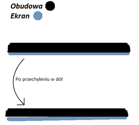

    Naprawa odchodzącego wyświetlacza w Realme 8 5G: porady, kleje i opcje serwisowe
    Mam problem z telefonem Realme 8 5G. Postaram się to jak najjaśniej wytłumaczyć. Przechylając telefon w dół, by oświecić podłogę, zauważyłam że wyświetlacz odchodzi od obudowy. Na ekranie nie ma żadnych "śladów" od tej usterki. W przeciągu paru godzin ten problem się nasila. Nie mam pojęcia co robić i czy są jakieś opcje poza oddaniem do serwisu. Jakiś klej, by pomógł. Cokolwiek? Dorzucam prosty rysunek problemu.
    Proszę o szybką pomoc

    Są odpowiednie kleje do ekranów, ale wiązało by się to z całkowitym odklejeniem ekranu i sklejeniem od nowa. Ciekawe czy twój problem nie ma związku ze spuchniętą baterią, bo tak dziwnie że ekran sam z siebie się odkleił, no chyba że ktoś go już nie fachowo przyklejał.

    Czy ekran był wymieniany ostatnimi czasy? Klej B7000 będzie dobry aby lekko unieść ekran i po bokach go podkleić lub rozebranie całego telefonu.

    Najlepiej było by skleić na nowo. Czyli trochę roboty i precyzji żeby niczego nie uszkodzić. Ekran był niedawno wymieniany? Jeżeli tak to na reklamację do tego kto wykonywał usługę. Chyba że to wada fabryczna to najlepiej wkleić na nowo.

    Wklejanie wyświetlacza może minąć się z celem, w momencie jak korpus, czy ta ramka, w która się wkleja wyświetlacz będzie krzywa, wygięta.

    Autor nie napisał jeszcze czy ktoś wymieniał itp. Wtedy myślę sprawa się wyjasni.👍

    Ekran nie był wymieniany.

    Tak jak wyżej kolega. Wypadło mi z głowy. Chyba że ktoś ingerował w ten telefon mechanicznie.
