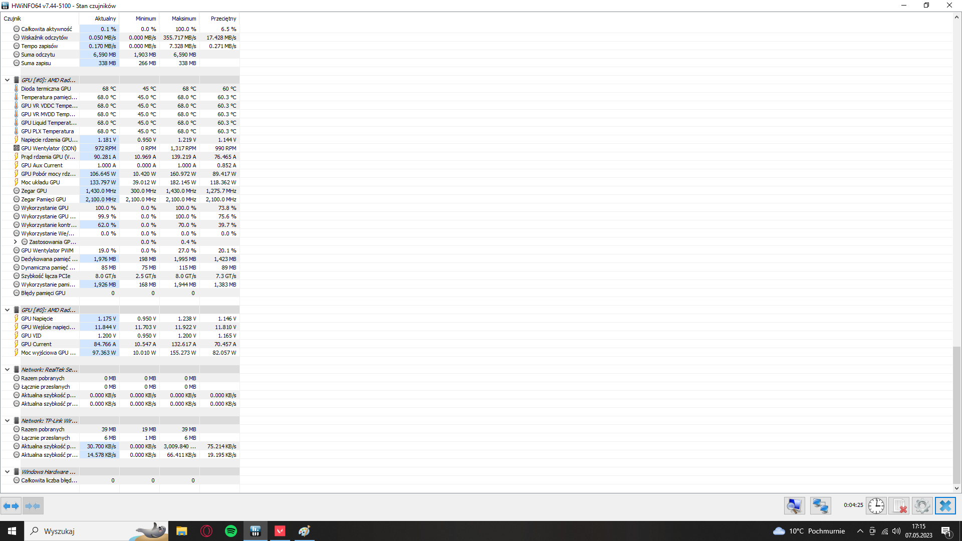

    Mam problem z PC, z którym borykam się już miesiąc i nie mogę sobie sam poradzić. Mianowicie podczas grania w Valorant spadają mi FPSy z około 400/450 do nawet 150 (podczas znaczących akcji, dużej ilości postaci, zamieszania). Dodam że na zablokowanych czy to 300, 200, 144 itd. FPSy także spadają i nie trzymają się.
    Miesiąc temu grałem normalnie na odblokowanym liczniku i tak diametralnych spadków nie miałem, max z 400 do 300 co nie przekładało się na jakieś lagi.
    Co do rzeczy, które już zrobiłem:
    - Czyszczenie, format, wymiana pasty, ogólnie cały serwis
    - Wymiana dysku SSD
    - Wymiana karty graficznej
    - Wymiana RAM
    - Sprawdzone temperatury
    - Aktualizacja Biosu
    I wiele wiele więcej...
    Co do temperatur, procesor nie przekracza w obciążeniu 55°, karta zaś 70°
    Jedyne co nie było sprawdzane to zasilacz/płyta/procek (dodam że procesor mam od 4 miesięcy i w hwinfo nie wygląda jakby to była jego wina, napięcia trzyma, temperatury w normie, tryb turbo działa 4.5ghz)
    Stawiałem na zasilacz, ale nie wiem jak się za to zabrać, sprawdzić czy nie szaleje z napięciami. Ogólnie nie wygląda to na problem stricte systemowy czy optymalizacji, tylko bardziej na wadliwość któregoś komponentu, ale nie mam bladego pojęcia jak do tego dojść
    2 serwisy rozłożyły ręce, próbuje działać samemu.
    Spec:
    * RX580 8GB SAPPHIRE NITRO
    * RYZEN 5 5600
    * RAM VIPER PATRIOT 3600MHZ (włączony na 3466mhz tak jak max pozwala płyta)
    * MSI B450M PRO VDH PLUS
    * SILENTIUMPC VERO 600W PLUS BRONZE
    Z góry dziękuję za pomoc, jeżeli będą potrzebne jakieś ss z hwinfo czy cokolwiek postaram się jutro dodać.

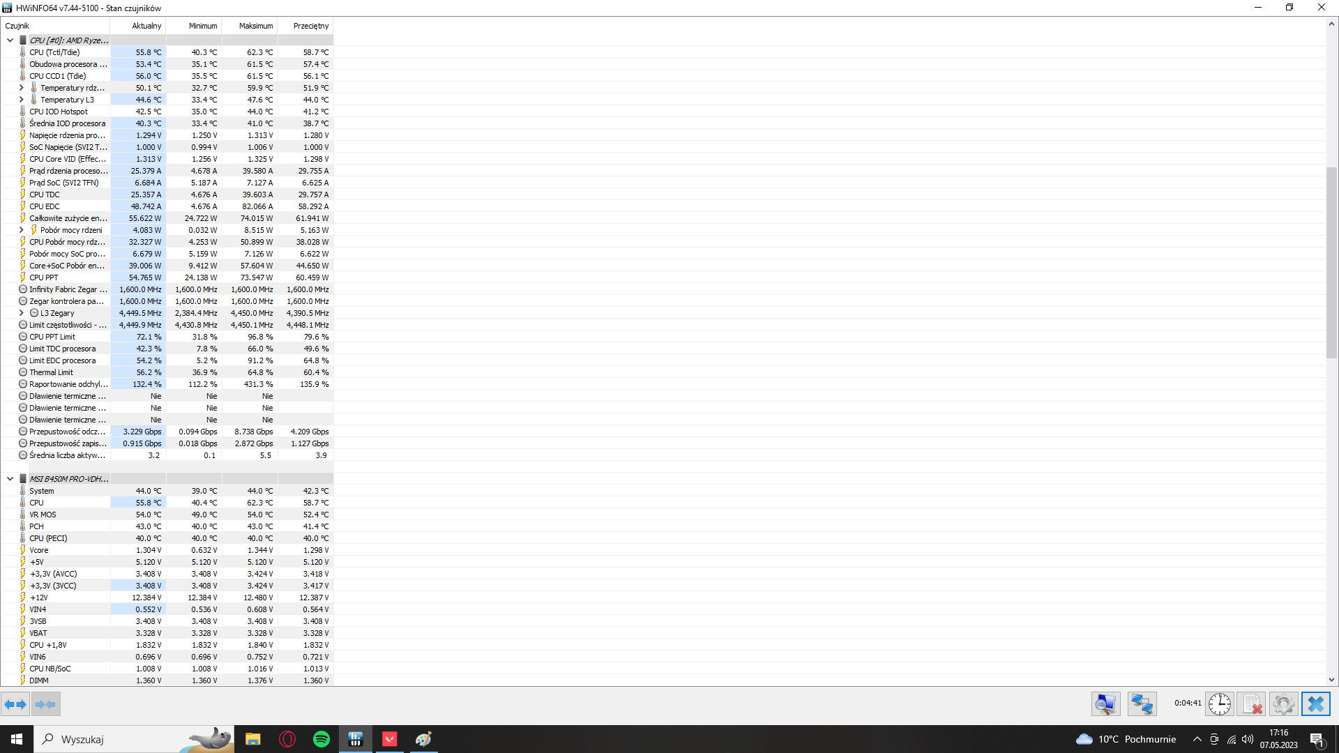

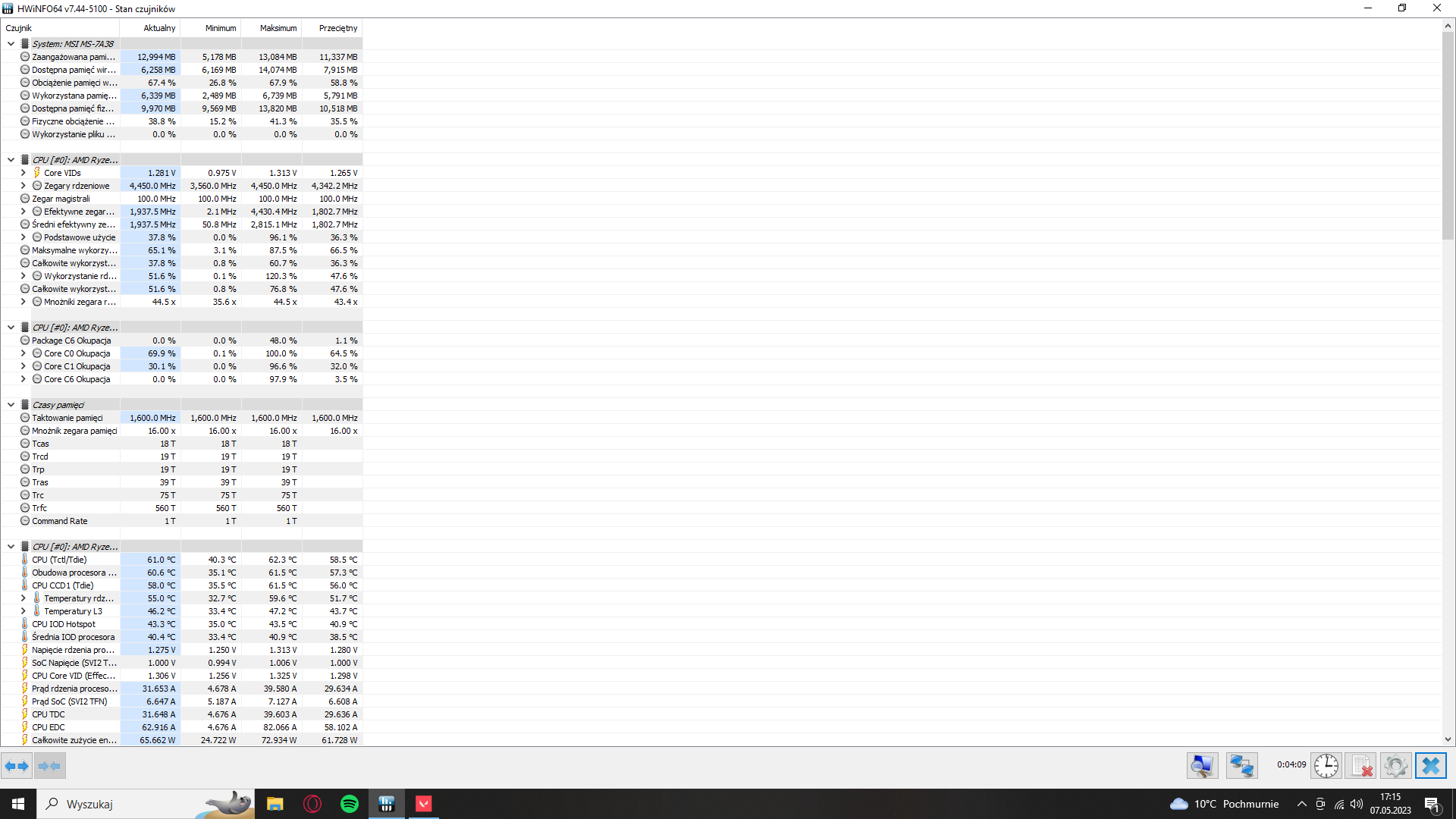

    Spadki FPS na dobrym komputerz - Podczas grania FPS spada z ~400 do nawet 150 klatek Spadki FPS na dobrym komputerz - Podczas grania FPS spada z ~400 do nawet 150 klatek Spadki FPS na dobrym komputerz - Podczas grania FPS spada z ~400 do nawet 150 klatek
    Fotki z hwinfo podczas obciążenia normalnego w grze, zaraz podrzuce z jakiegoś programu ;)

    i co mam z tych screenów wyczytać? w temacie spadku fps hwinfo dużo nie wnosi, musiałbyś pomęczyć kompa np cinebench i furmarkiem minimum godzinę aby spróbować wyłapać jakieś nieprawidłowości,
    zasilacza bez oscyloskopu tez nie zdiagnozujesz, 12,89 to pod obciążeniem? trochę dużo ale i tak najważniejsza jest stabilność napięcia,
