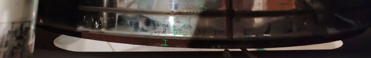

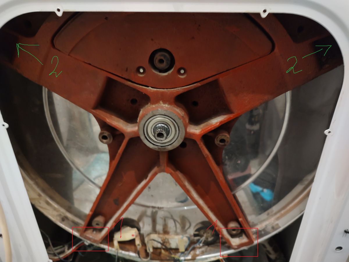

    Dzień dobry
    Po wymianie łożysk i simeringu w pralce Polar PDP885 mam problem z ponownym zamontowaniem krzyżaka. Jestem w stanie przykręcić maksymalnie 2 śruby z 4. Pozostałe ramiona stawiają taki opór, że za nic nie jestem w stanie ich przykręcić.
    Stare łożyska były całe, więc żadne ich pozostałości na pewno na osi nie zostały.
    Czy miał ktoś może taki problem w tej lub podobnej budowy pralce i sobie jakoś z tym tematem poradził?
    Pralka już wiekowa, ale solidnie sprawowała do tej pory swoją funkcję :)

    U mnie nie ma śrub blisko łożysk, jedynie są 4 na obrzeżach krzyżaka które przykręca się do bębna i z nimi jest problem. Dla nich też nie ma żadnych wycięć ani nic. Wygląda to trochę tak, jakby mimo wszystko krzyżak dobrze nie usiadł, chociaż już głębiej się go wepchać nie da. Łożyska też są nieźle wbite, nie sądzę, żeby dało się głębiej.
    Sruby, bęben i krzyżak rozmieszczone są tak jak tutaj w poście na zdjęciach: KLIKNIJ
    Podrzucam zdjęcia:
    1 - śruby dolne (przykręcone), 2 - śruby górne (nieprzykręcone):
    Polar PDP885 - nie mogę w pełni przykręcić krzyżaka 2/4
    3 - niedochodzący do bębna krzyżak:

    Ach, to były czasy, zdarzały się przypadki gdzie niemal trzeba było stanąć na ramieniu krzyżaka, żeby go zdusić i skręcić.
    Taki klimat tego sprzętu.

    A łożyska i uszczelniacz dobrze weszły na oś bębna? Być może nie doszły dobrze do końca osi i przez to problem, szczególnie sprawdź osadzenie uszczelniacza na osi bębna, czy czasami nie on stwarza problem..

    Raczej tak, bo już poprawiałem raz i to dość rzekłbym "potężnie".

    W najbardziej opornych zdarzało mi się sporą część masy ciała przenosić na ramiona krzyżaka, a mały nie jestem.
    Wpierw skręć sobie to co oznaczyłeś cyfrą 2, a później pastw się nad dolnymi ramionami. Oczywiście pralka położona na przód.
    Po prostu taki klimat tej maszyny. Ot Polska jakość wykonania.

    Poluzuj jak najwięcej można te dokręcone śruby i wtedy może założysz te po drugiej stronie. Gdy uda Ci się założyć wszystkie śruby dokręcaj stopniowo po kolei po trochu każdą śrubę i sprawdzaj czy bęben się lekko obraca jak dokręcasz śruby.

    Uwierz, nie założy jak nie wygnie gada.

    Między krzyżakiem jest uszczelka, która musi dolegać do zbiornika. Inaczej będzie ciekło. I dlatego jest taki kłopotliwy montaż. Śruby przy łożyskach były chyba w PS633, krzyżak zrobiony z blachy, a nie z żeliwa.

    Posłuchałem @mrice i... udało się, rzeczywiście trzeba było na krzyżak praktycznie wejść, co pozwoliło go odpowiednio dopchnąć. Pralka chodzi jak nowa, nic nie cieknie. Dzięki!
