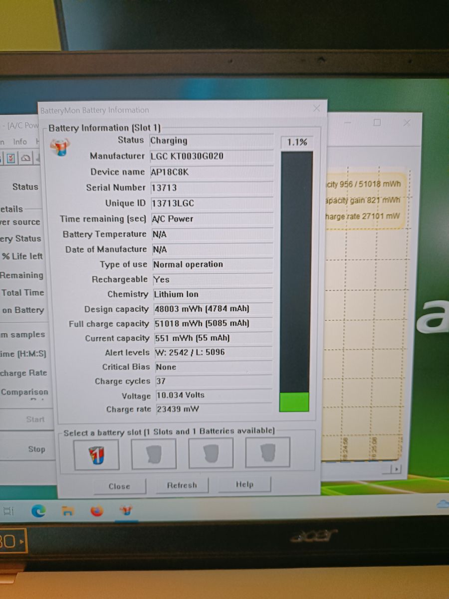

    Zainstaluj program BatteryMon i wstaw zdjęcie z zakładki "battery information" gdy podłączony jest zasilacz,oraz bateria.
    Pomogłem? Kup mi kawę.
  • #11 20582812
    kadlub1984
    Posty: 814
    Pomógł: 12
    Ocena: 29
    Acer Swift 1 SF114-34: Nie ładuje baterii, wykrywanie, cewka PL1001, mosfety PQ1001 i PQ1006.
    Po uruchomieniu tego programu tak jakby zaczęła się ładować
    Za szybko pochwaliłem
    Zaczął ładować, nawet działała na samej baterii ale za trzecim razem jak podłączyłem zasilacz przestał ładować. Brał około 2 A jak lądował. Naładowała się do 6 procent.
    Nawet jak laptop jest wyłączony odłączony jest zasilacz to pomarańczowa lampka się pali tak jakby lądował
