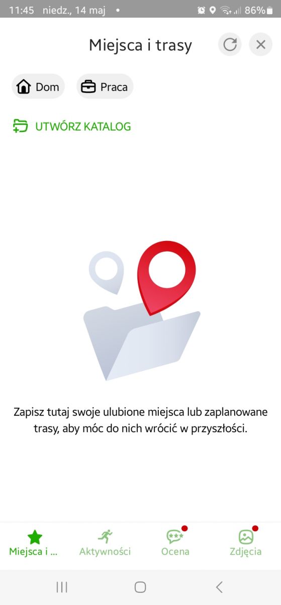

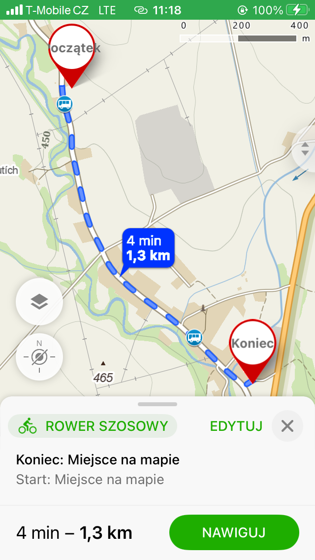

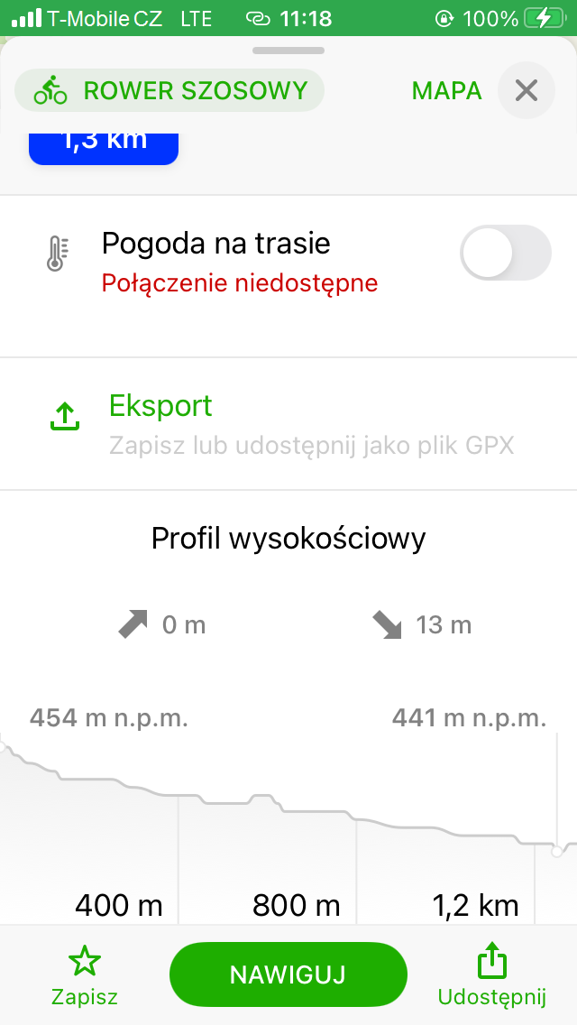

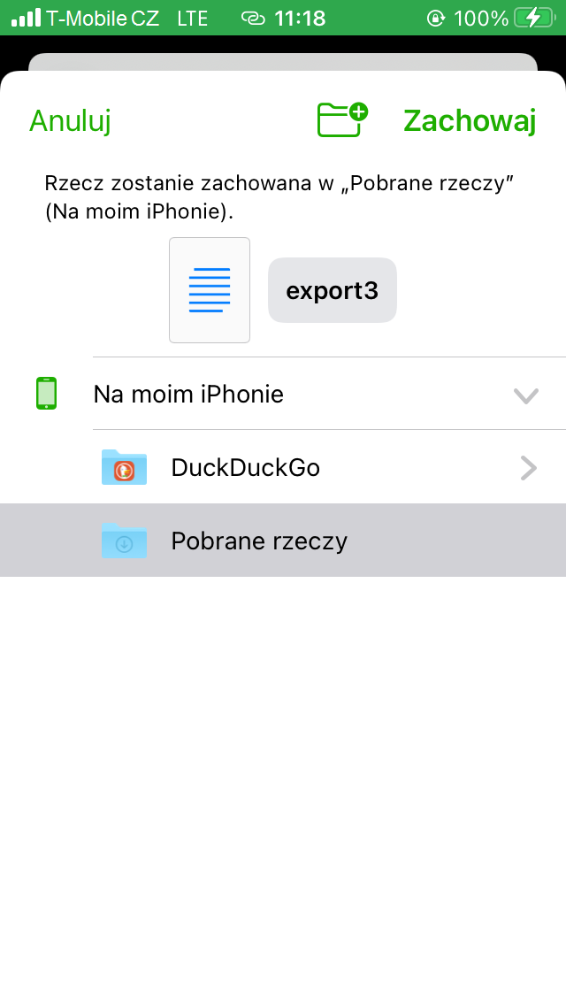

    Na mapie wygląda to tak, jak na screenach.
    Najpierw ustalam trasę:
    Mapy.CZ - Jak tworzyć trasy i je zapisywać, aby później wczytywać?
    potem, nawiguję w miejsce, w którym niby można te trasę zapisać (offline):
    Mapy.CZ - Jak tworzyć trasy i je zapisywać, aby później wczytywać? Mapy.CZ - Jak tworzyć trasy i je zapisywać, aby później wczytywać? Mapy.CZ - Jak tworzyć trasy i je zapisywać, aby później wczytywać? Mapy.CZ - Jak tworzyć trasy i je zapisywać, aby później wczytywać?
    Przekopałem opcję po opcji, nigdzie nie znalazłem nic, dzięki czemu mógłbym ten zapisany odcinek wczytać do mapy.
    Niby plik powinien zostać zapisany w pobraneRzeczy, lecz nie umiem go stamtąd wczytać do mapy.

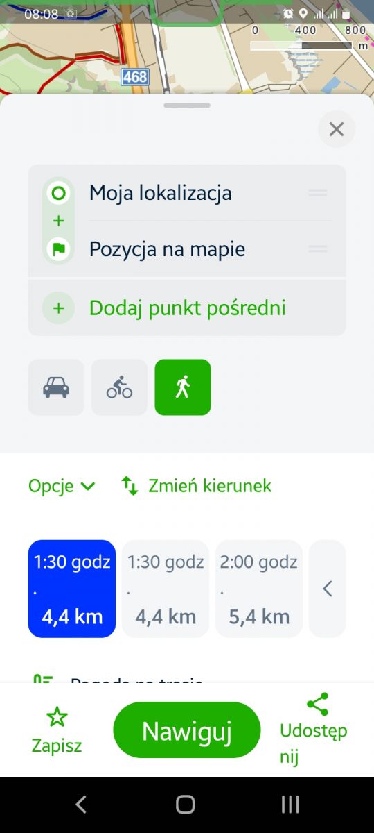

    jajacekpl
    Poziom 25  
    Posty: 543
    Pomógł: 65
    Ocena: 266

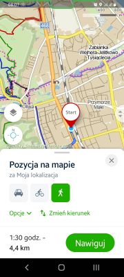

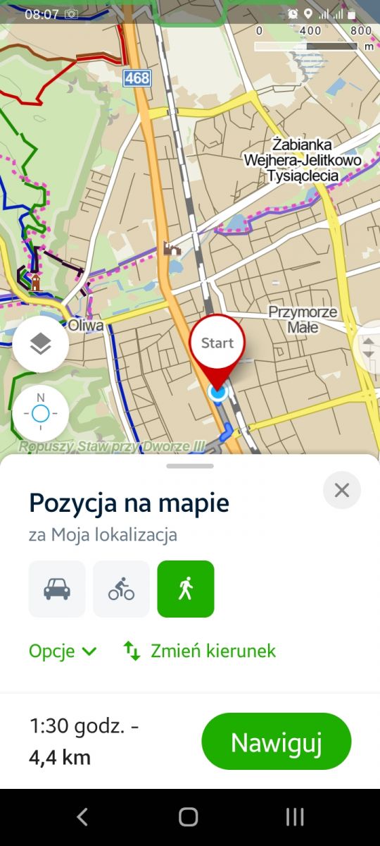

    Ja tworzę trasy na kompie i zapisuję. Potem otwieram program na telefonie (w domu lub gdziekolwiek z zasięgi internetu) i trasy są we wskazanym podczas zapisywania folderze (w sekcji MOJE MAPY). Mapy mam pobrane do uzytku offline, sposób sprawdzony prze kilka lat i miejsc. W terenie mapy.cz uzywam tylko offline (oszczędzanie baterii). Oczywiście, zarówno na kompie, jak i w telefonie po zalogowaniu na swoje konto w serwisie
    A po stworzeniu trasy w telefonie (nawet offline - właśnie to sprawdziłem) możesz zapisać ją jak na scrrenach poniżej:
    Wysuwasz białe pole do góry i masz opcję ZAPISZ
    Co ciekawe - gdy włączyłem transmisję danych, edytowałem trasę i zapisałem pownowie, pojawiła się też w w programie w kompie (zapisało od razu na moim koncie)

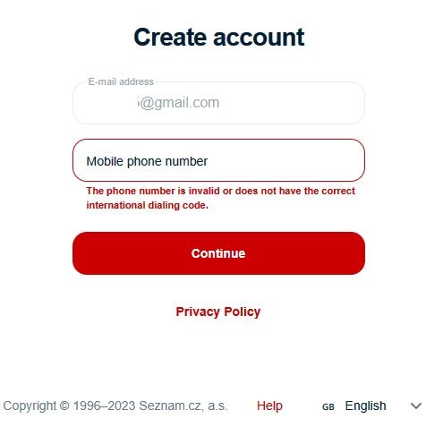

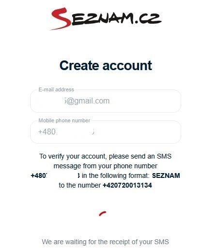

  • #16 20706628
    gdr2505
    Posty: 3
    Ok, mam a telefonie włączony roaming, u operatora też.
    Odnośnie pkt. 5, u mnie pojawia się info, że nr nie został zweryfikowany.
    Kombinuję już 3 dzień jak to zrobić.
    Podobno można też przez gmail, ale tutaj tez pojawia się ten sam problem z nr telefonu. Seznam nie weryfikuje mojego nr tel...
    Formularz rejestracji na stronie Seznam z błędem dotyczącym nieprawidłowego numeru telefonu. Ekran rejestracji konta na stronie seznam.cz z polami na e-mail i numer telefonu oraz instrukcją weryfikacji SMS.
    Problem rozwiązany. Niepotrzebnie wpisywałem 0 pomiędzy prefiks a nr mojego telefonu.
