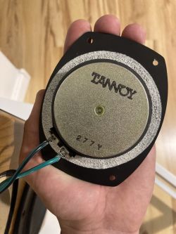

    Posiadam kolumny Tannoy Mercury M2. Niestety w jednej z kolumn głośnik wysokotonowy przestał grać. Zrobiłem wszelkie możliwe przekładki i wszystko wskazuje na głośnik. Kolumny nigdy nie były katowane także byłbym zaskoczony przepaleniem. Pomiar oporności - 4.7-5 omów w zależności od tego jak mocno dociskam sondy. Mam w sumie 2 pytania. 1 - co sugerowalibyście z tym dalej zrobić ? Wymiana głośnika, naprawa (z tego co wyszukałem to jest szansa na doklejoną cewkę)? 2 - dlaczego od złącza do głośnika idą 2 przewody ? Cienki do cewki a ten gruby? Na razie nie rozbierałem dalej ale przez ten drugi przewód zastanawiam się, czego oporność ja tak na prawdę pomierzyłem. Dziękuje za wszelkie sugestie i pozdrawiam.

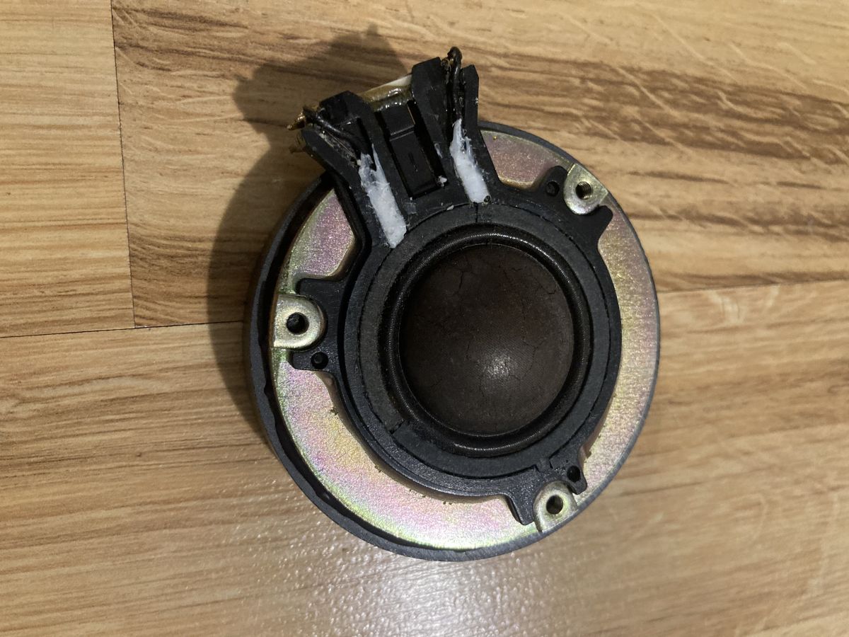

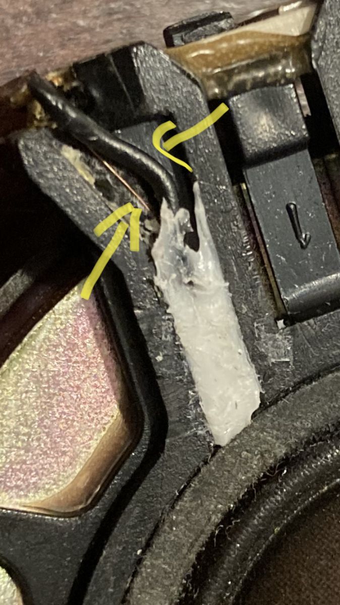

    Jak kolumny z drugiej ręki, to ktoś mógł już kombinować z tym głośnikiem. Toto białe to czasem nie termoglut?
    Może zerwały się wyprowadzenia cewki i ktoś zrobił nowe, tym czarnym kabelkiem. :-)
    Jeśli zamieniłeś uszkodzony głośnik ze sprawnym w drugiej kolumnie i nie gra, to coś nie tak jest z cewką. Choć rezystancja 5 om wskazuje że powinien coś grać. Chyba że cewka spadła z karkasu.

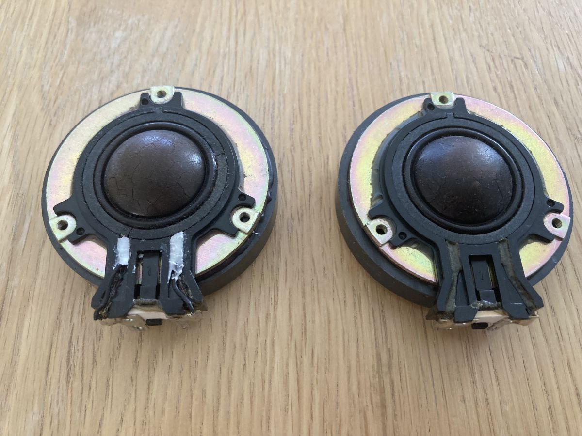

    Elektrycznie (na tyle na ile mogę pomierzyć) są identyczne. R4,7. Podłączony przed zwrotnicą wydaje jakieś dźwięki ale jakby się słuchało płyty przykładając ucho do igły. Drugi normalnie.
    Wszystko wskazuje na mechaniczne uszkodzenie gdzieś pod spodem.
    Porównanie dwóch głośników poniżej. Nie ja pierwszy tam zaglądam - tak jak napisałeś.
    Dzięki. Jeżeli się odważę na samodzielne grzebanie to porobię zdjęcia ale trochę się cykam. Nigdy głośników nie rozbierałem a szkoda by było zniszczyć bo wyglada, że może być oryginał.
