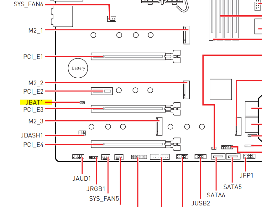

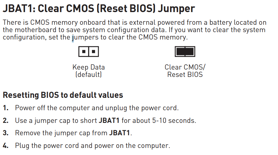

    Jak wyjmiesz kartę graficzną i podepniesz monitor do płyty to nadal się nie włącza?

    Nowa grafika do wyboru: RTX 3080 Ti 12GB LHR8 vs RX 6950XT vs RTX 3090 24GB - która najlepsza?

    @chomicki próbowałem i tego.

    Ważnie aby ten reset zrobić na odłączonym zasilaniu. A czy już stary zasilacz podstawiłeś? W nowym nie ma możliwości, aby przez przypadek podłączyć kable zasilania CPU do niewłaściwego gniazda?

    Tomek_Krecik napisał:
    Czyli źle zrobiłem. Kabel zasilający był wpięty.
    Jeśli wyłącznik sieciowy w zasilaczu był na "0", to wypięcie kabla zasilającego już nie ma znaczenia.
