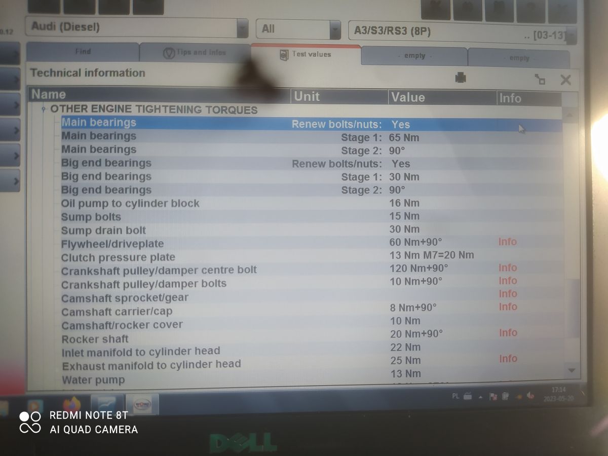

    1,9 TDI BLS zmiana panewek - Potrzebował bym informacji o procedurze dokręcania 1,9 TDI BLS zmiana panewek - Potrzebował bym informacji o procedurze dokręcania

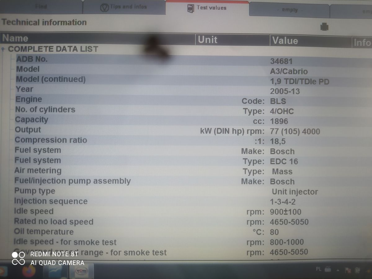

    >>20588150
    Golf 5 2007 rok
