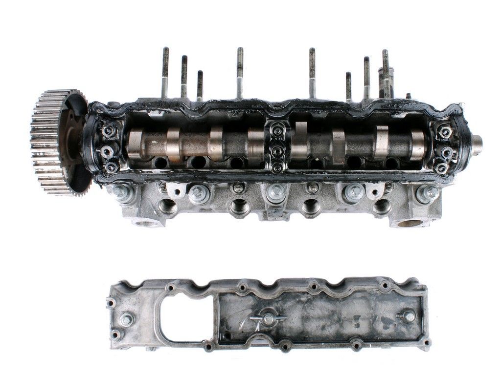

    Witam jakiś czas temu nabylem berlingo 1.9 d 2007, otóż całkiem niedawno zorientowałem się że silnik jest cały ulany olejem i kapie.
    Po wstępnych oględzinach okazało się że winowajcami są zerwane gwinty i się lało z plastikowej górnej.
    Oczywiście gwinty zostały naprawione a tu lipa z dolnej tez leci.
    Mam niestety niejednoznaczne info dlatego proszę o 100% potwierdzenie.
    Czy aby zdjąć i doszczelnić dolną pokrywę zaworów muszę blokować rozrząd?
    Będę wdzięczny za wyklarowanie i jakiś opis.

    Skąd 1.9 w tym roczniku, to raz? Dwa, to D9B nie ma żadnej "dolnej pokrywy zaworów". Piszesz pewnie o 1.6 HDi?

    Na pewno jest 1.9d jakbys mial wątpliwości sprawdź sobie po vin
    VF7GBWJYB94300254
    Pytam ponownie czy jesteś w stanie mi pomoć?
    Od gory silnika pod kolektorem jest plastokowa pokrywka którą udało mi się uszczelbić, pod nią kolejny element spod którego sączy się olej.
    Prościej nie potrafię.

    Faktycznie, były takie wynalazki DW8. Możesz śmiało zdejmować pokrywę, wałek zostanie na swoim miejscu.
