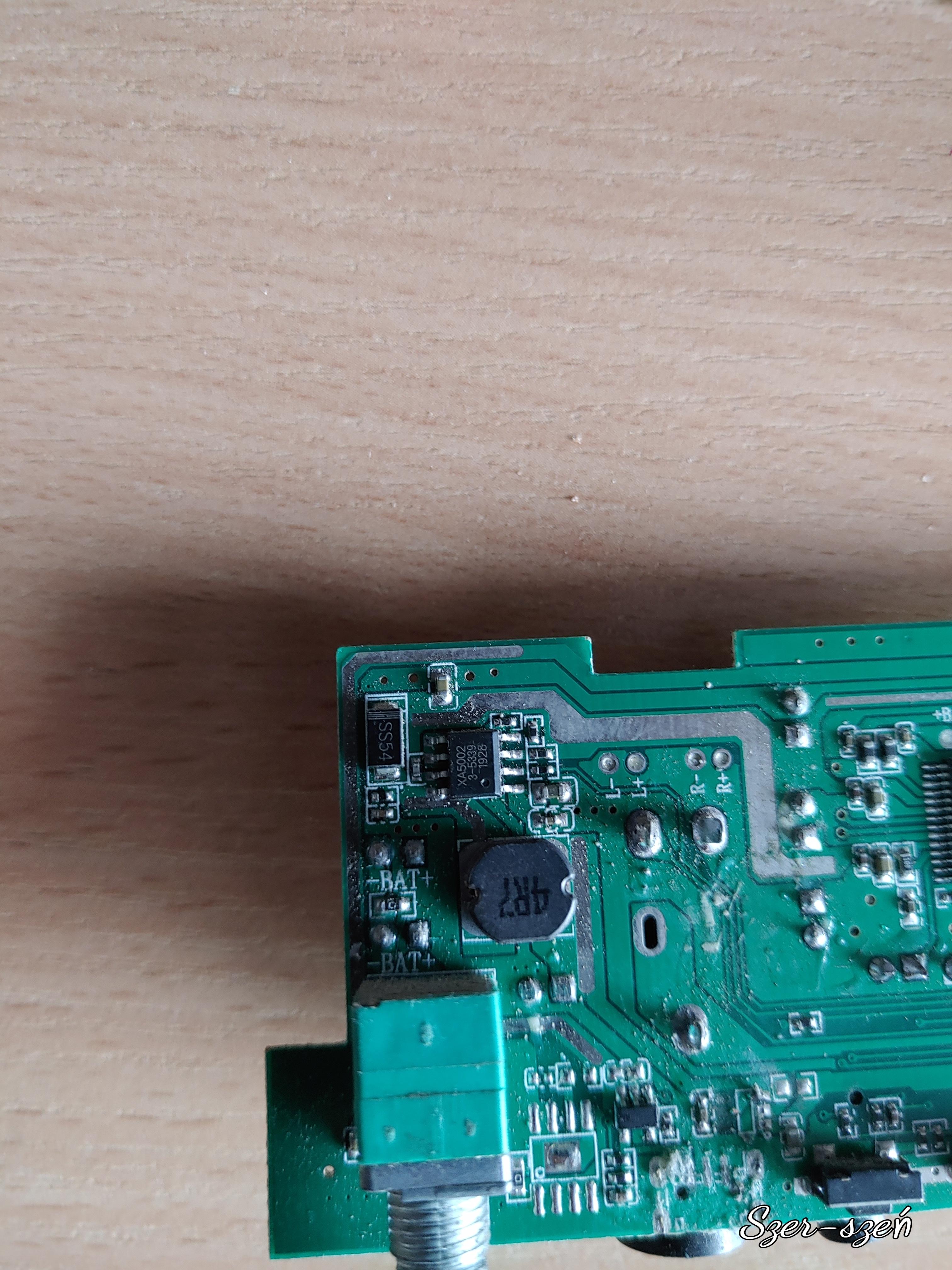

    Witam mam glosnik Bluetooth ale dziecko uszkodzilo mu wejscie usb do ladowania nawetbpo wymianie na nowe nic nie dziala i moje pytanie brzmi czy moge do tego akumulatora dorobic zewnetrzne ladowanie ?? Bo te dwa kable co wychodza one zasilaja plyte glowna puki bateria nie padla to dzialalo wszystko ok

    Powinno się dać, wygląda to na 2 akumulatory w rozmiarze 18650 połączone równolegle. Podejrzewam, że dowolna ładowarka do akumulatorów litowo-jonowych powinna ogarnąć. Ale może dałoby się wykorzystać oryginalny układ? Dokąd prowadziły oba złącza zakończone wtyczkami?

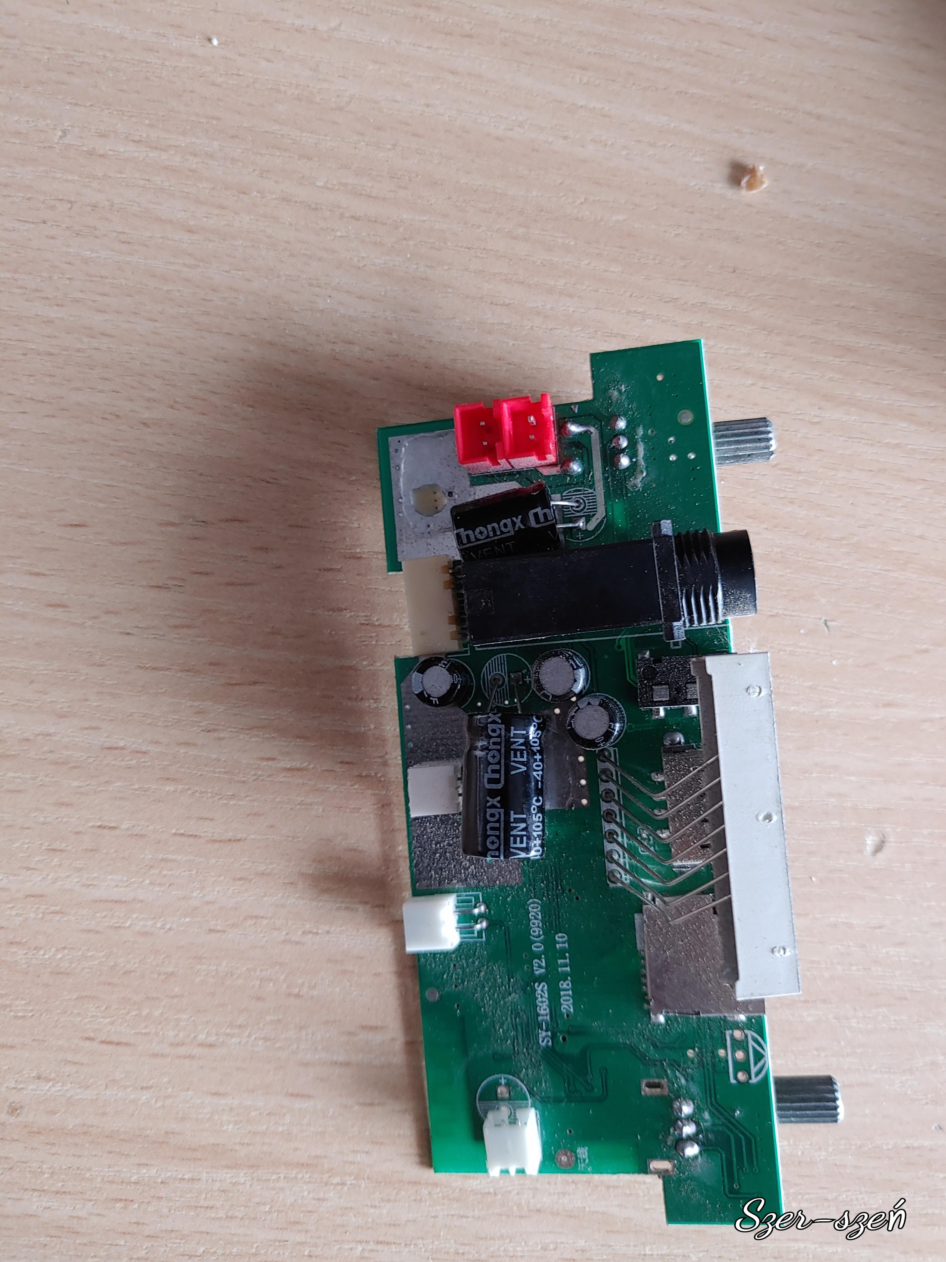

    Ogólnie to te dwa złącza ida na plytke glowna do 30 min moge zrobic plytki gdzie to wchodzi a moze byc tak tez ze jedno to wejscie na drodze od orginalnego ladowania a drugie to wyjscie na plytke dalej do calego układu??
    Te dwa czerwone to tam wpinam aku z drugiej strony jest opisane +/-
