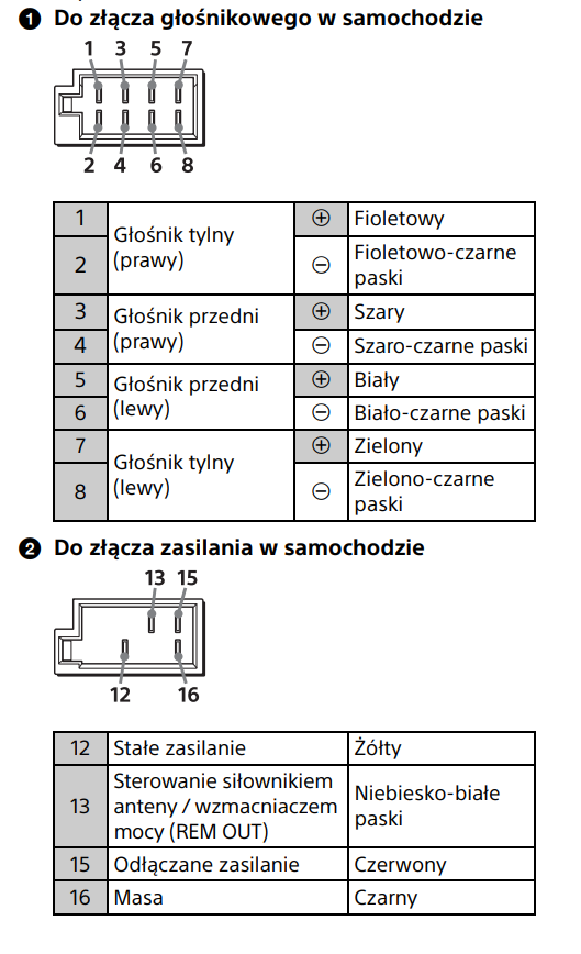

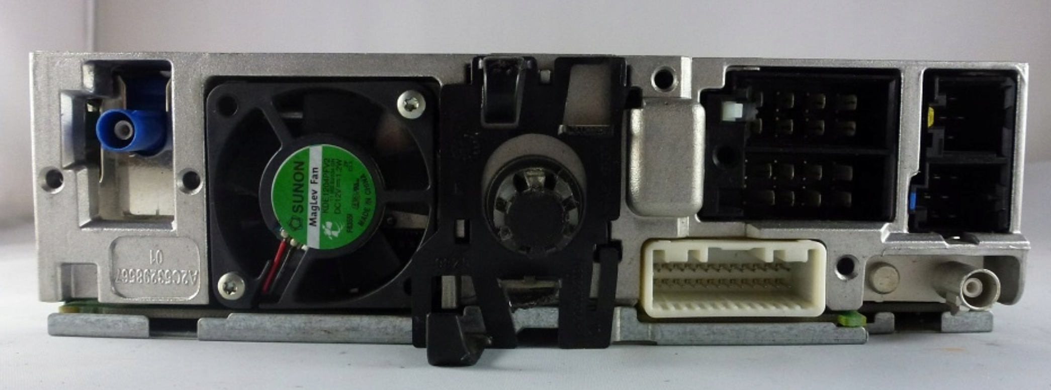

    Witam. Mam zamiar wymienić radio na niefabryczne, które posiada kostkę ISO. Mój Scenic 2 polift z 2008 ma oryginalne radio, też z kostką ISO, lecz nie wiem czy przewody są ustawione w tej samej kolejności. Od razu zaznaczam, że mam świadomość utracenia funkcji pilota, ekranu, zmieniarki itp., lecz dla mnie priorytety są zupełnie inne. Możliwe, że będzie trzeba zamienić zasilanie stałe z zasilaniem po stacyjce, na szczęście moja przedłużka ISO ma możliwość zamiany żółtego z czerwonym bez konieczności lutowania. Schematów do oryginalnych jednostek jest sporo, a każdy inny. Z jednych wynika, że mam zostawić tak jak jest, na innych należało by je przemienić. Podeśle zdjęcia mojego obecnego radia i jego wyprowadzeń oraz schemat kostki nowego radia. Jak ktoś ma pojęcie na ten temat to proszę o informacje czy zostawiać tak jak jest czy zamieniać. Oraz czy nie ma też innych kabli inaczej zarobionych, które by mogły coś spowodować niefajnego, bo wiadomo we francuzach wszystko inaczej musi być. ;)

    Jest mały problem. Kostka zasilająca u mnie nie ma kabla z zasilaniem po stacyjce, sprawdziłem multimetrem inne przewody w kostkach i też one nie odpowiadają za to. Gdzie mogę znaleźć ten przewód, szukam po innych kostkach do fabrycznego radia i ciągle nic.

    Tam nawet przewodu nie ma w tej kostce. Pusta dziura. Jest tylko po stałym zasilaniu tam gdzie powinno być. Nie chcę łączyć stałego do zasilania stacyjkowego w radiu, bo będzie wymagało to wyłączania go ręcznie. Ten przewód jest we wtyczce tej dużej 24 pin co się wpina w oryginalne radio pod iso. Znalazłem go multimetrem, który gdy auto było odpalone dawał te kilkanaście V, a na wyłączonym dawał 0. Przecięcie go spowodowało przepalenie bezpiecznika, co zasila prawie wszystko na desce (radio, zegary, manetki za kierownicą). Chociaż dziwne, bo nie był nigdzie podłączony.

    Podjąłem się wymiany radia z prowadzeniem zasilania ACC z zapalniczki. Wszystko zadziałało! Aczkolwiek nowe radio wykrywa tylko 3 stacje radiowe, a stare wykrywało wszystkie w okolicy (w skrócie bardzo dużo). Podpiąłem antenę poprzez dedykowaną przejściówkę z renoskiego złącza co miałem w radiu do uniwersalnego DIN co jest w nowym radiu. Wpiąłem w nią kabel co był wpięty w radio po lewej stronie patrząc na zdjęcie z pierwszego postu (ten niebieski). Teraz jak tak patrzę to po prawo jest podobne złącze metalowe do którego też biegł kabel. Nie dziwię się bo radio oryginalne miało nawigację, więc potrzebuje też anteny GPS. Wiecie może czy wpiąłem dobrą antenę czy akurat tą GPS i dlatego tak mało stacji mi łapie radio?
    Dobra znalazłem dziś chwilę i postanowiłem wpiąć ten drugi i wszystko już odbiera. Dzięki za pomoc!
