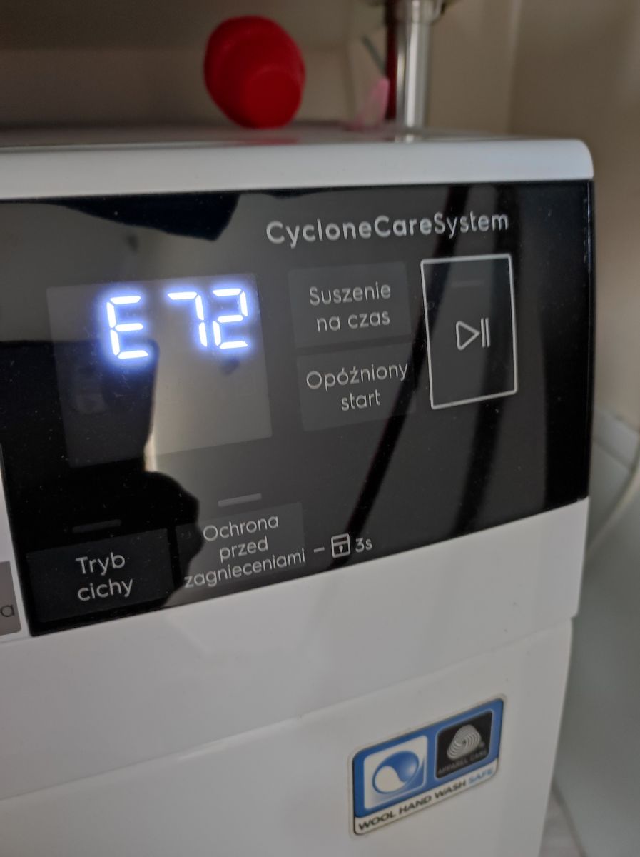

    Suszarka znajomych przerywa suszenie po kilku minutach, wygląda jakby włączyła sie pauza i nie można już wznowić programu, (ale żadnego błędu nie wyświetla).
    Po wejściu do menu serwisowego w historii błędów jest E72 doczytałem, że to czujnik NTC przy grzałce, ale nie miałem miernika pod ręką więc pomiary przełożyłem na jutro. Zaciekawił mnie test czujnika pływaka (2 pozycja pokrętła)
    W dokumentacji jest napisane, że przy pustym zbiorniku powinien pokazywać 111, a przy pełnym 000, a tutaj cały czas pokazuje 000 mimo, że zbiornik jest pusty.
    Wyciągnąłem pływak, poruszałem i pojawiły sie 111 na wyświetlaczu (podniesienie pływaka powoduje wyświetlenie 000) czyli wygląda, że jest jak powinno. Po włożeniu pływaka cały czas było 111, ale jak wyłączę suszarkę i ponownie wejdę w test pływaka to znowu wyświetla się 000 (tak jakby zbiornik był pełny).

    Zostaw go w spokoju póki co, ogarnij ten E72.

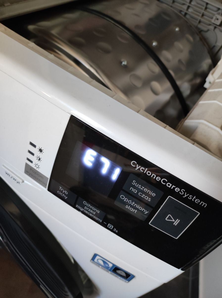

    Dzisiaj zajrzałem do historii błędów i tym razem jest błąd E71. Ta suszarka ma zamiast grzałki pompę ciepła. Pomierzyłem oba czujniki ten przy sprężarce ma 4.2 kΩ, a ten z przodu 3.5 kΩ. Oba czujniki mają symbol 2790074

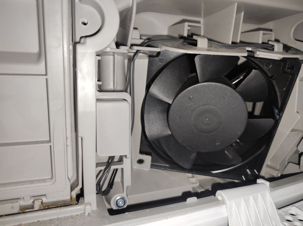

    Odpaliłem jeszcze test grzania (na wyświetlaczu pokazuje temperaturę z NTC 1) i po około 20min temperatura doszła do 33 °C więc czujnik coś tam mierzy. Co ciekawe jeżeli uruchomi się suszarkę na pusto to dojdzie do końca programu bez problemu, a z ubraniami się zatrzymuje. Czy jednak ten wentylatorek z przy sprężarce to się załącza po jakimś czasie czy powinien się kręcić od razu? Ponieważ teraz się nie kręci...

    Na pusto powinna po kilku minutach przerwać, chyba, że na programie czasowym będzie włączona. Wentylator jeśli się załączy to dużo później, ma za zadanie tylko chłodzić sprężarkę.
