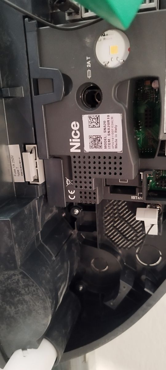

    Witam. Centrala nice spin pali bezpiecznik 2A. Przyznam że otworzyłem ją w ciągu 10 minut z 15 razy, w czym może być problem ? Centrala Nice Spin: Palenie bezpiecznika 2A po wielokrotnym otwieraniu - przyczyny?

    Jedna z opcji to zwarcie na kondensatorach smd drivera LEDa. Jak otworzysz centralę to prawy górny róg (patrząc jak na zdjęciu). Będą dwa brązowe kondensatory smd obok siebie (obok będzie też 8-nóżkowy smd scalak). Zmierz czy mają zwarcie. Jeśli tak to wylutuj je i ponownie zmierz na płytce bez nich. Następnie zmierz tranzystor MJD127 (jest nieco niżej bezpiecznika 2A), prawdopodobnie też jest uszkodzony, będzie mieć zwarcie kolektor-emiter.
    Inna opcja to zwarcie na którymś z kondensatorów elektrolitycznych.
