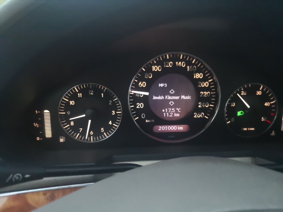

    Witam :)
    Mam problem w świeżo zakupionym mercedesie w211 220cdi z 2006roku. Na komputerze pokładowym wyświetlają mi się kompletne bzdury w miejscu na spalanie. Mówię o wartościach oscylujących w okolicy 2.1l/100km na ekranie dotyczącym spalania długoterminowego (przejechane obecnie kolo 9godzin, jeśli się nie mylę) i zawsze w okolicach 0.1-0.2l/100km w tym resetowanym co uruchomienie samochodu (jeździłem do pracy na odcinkach koło 30km).
    Jeśli to ma znaczenie, samochód jest wyposażony w system command NTG1, ma włożona płytę z nawigacja, ale lokalizacja w menu Maps jest stale taka sama (i oczywiście błędna). Nie działa w zwiazku z tym również synchronizacja godziny niestety, ale nie wydaje mi się to powiazne, bo jednak jakieś śladowe spalanie się pokazuje, no i jednak prędkość i odległości się zgadzają, w związku z czym nie może to bazować na gps'ie...
    Bo właśnie warto dodać, że ilość kilometrów oraz średnia prędkość sa zliczane prawidłowo na długo i krótkodystansowych ekranach.
    Bzdury za to wyświetlaja się na ekranie pozostałego zasięgu - deklaruje, że na prawie pełnym baku zrobi jeszcze koło 32000km :)
    resetowanie komputerka pokładowego 3sek + potwierdzenie oczwiście już robiłem ;)

    A z merytorycznych rzeczy, to, szukając w sieci, znalazłem angielskojęzyczny wątek w którym ktoś na problem z (dużo niższym) zaniżaniem spalania sugerował, że może w tym pomóc kalibracja zegarów za pomocą Star Diagnosis... Pytanie, czy wartości u mnie przedstawiane mieszczą się w granicach kalibracji tego spalania, ktoś wie może? Czy też to spalanie wyliczane jest z jakiegoś konkretnego podzespołu moze?

    OK, aktualizując temat:
    Skontaktowałem się z tematem z, rekomendowanym na forach MB, serwisem na Instalatorów (obecnie na Aksamitna 1) i ustaliłem, że jestem pierwszą osobą z tego typu problemem, na którego potencjalne rozwiązanie miał pomóc jakiś wewnętrzny restart zegarów (?). Dodatkowo mieliśmy włączyć w zegarach funkcję ustawienia godziny. Jednak po próbach komunikacji z zegarami, mechanik stwierdził, że niemożliwa jest komunikacja interfejsu z zegarami, w związku z czym konieczna będzie ich wymiana. Dodatkowo wyjął zegary celem zapisania numerów zegarów, co samo w sobie już jakiś restart ich zrobiło (wyzerowane liczniki spalania i ilości km oraz zegar ustawił się na 12:00), ale problemu nie rozwiązało i spalanie nadal raportowane jest błędnie. Dodam tylko, że interfejs połączył się prawidłowo, bo udało się zdezaktywować denerwujący mnie oryginalny alarm MB :)
    Poinstruowano mnie przy okazji, że mam kupić takie same zegary, jak mam - A2115402448 - ale z tego co widzę na allegro są tylko jedne, które na dodatek mają podany model 320CDI, więc i tak inny. A na dodatek model napisany na oko markerem olejowym... Na szybce...
    A jak już miałbym je wymieniać to chyba wolałbym zakupić białe i, możliwie, z aktywowanym menu amg... Ale w serwisie przy Aksamitnej mi powiedzieli, że tylko z tym numerem mają największą pewność, że wszystko się uda, a w toku programowania muszą zdjąć cośtam i nie ma potem możliwości zwrotu zegarów do sprzedającego...
    Dobrze mi powiedzieli, czy po prostu trochę im się nie chce i idą po najmniejszej linii oporu, bo tak mi to brzmi:)?
    Byłem również w ASO, które go serwisowało do końca, tam również nie mają pojęcia co może być usterką, zaś programowanie zegarów oferują tylko do nowego modułu zegarów, co od razu Pan określił jako idące w tysiące :(
