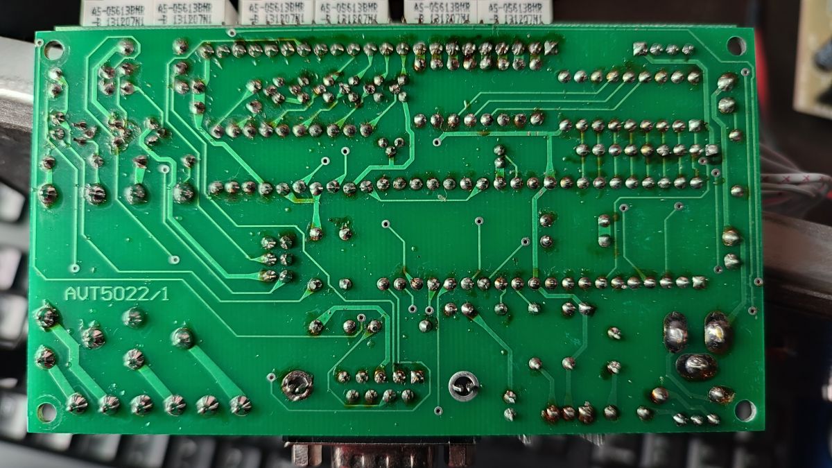

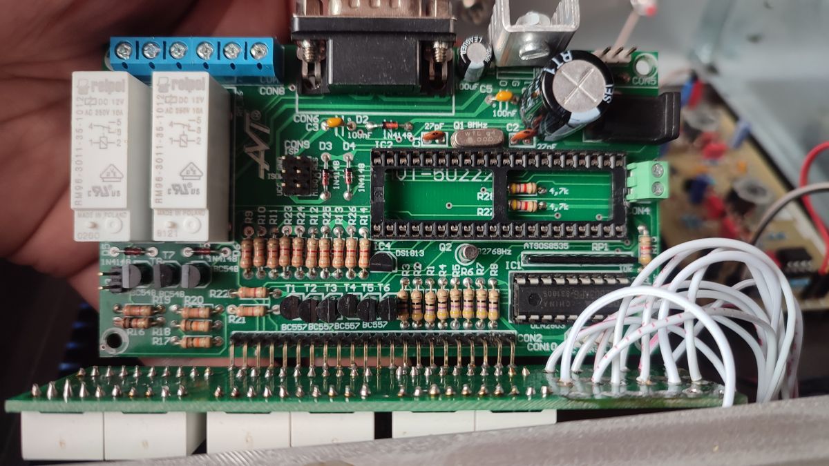

    Tak, to jest kod dla Atmega8535. Wrzuc wyraźne fotki z obu stron płytki, aby można było przeanalizować, czy piny procesora są podłączone tak, jak tego wymaga program. Dołącz jeszcze wartości fusebitów odczytane z mikrokontrolera. Ułatwi to analizę.

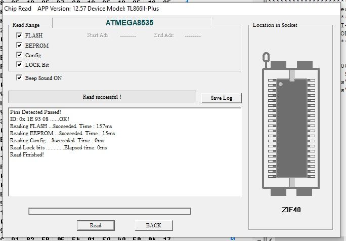

  • #6 20671464
    walcownia_zgniatacza
    Posty: 37
    Ocena: 7

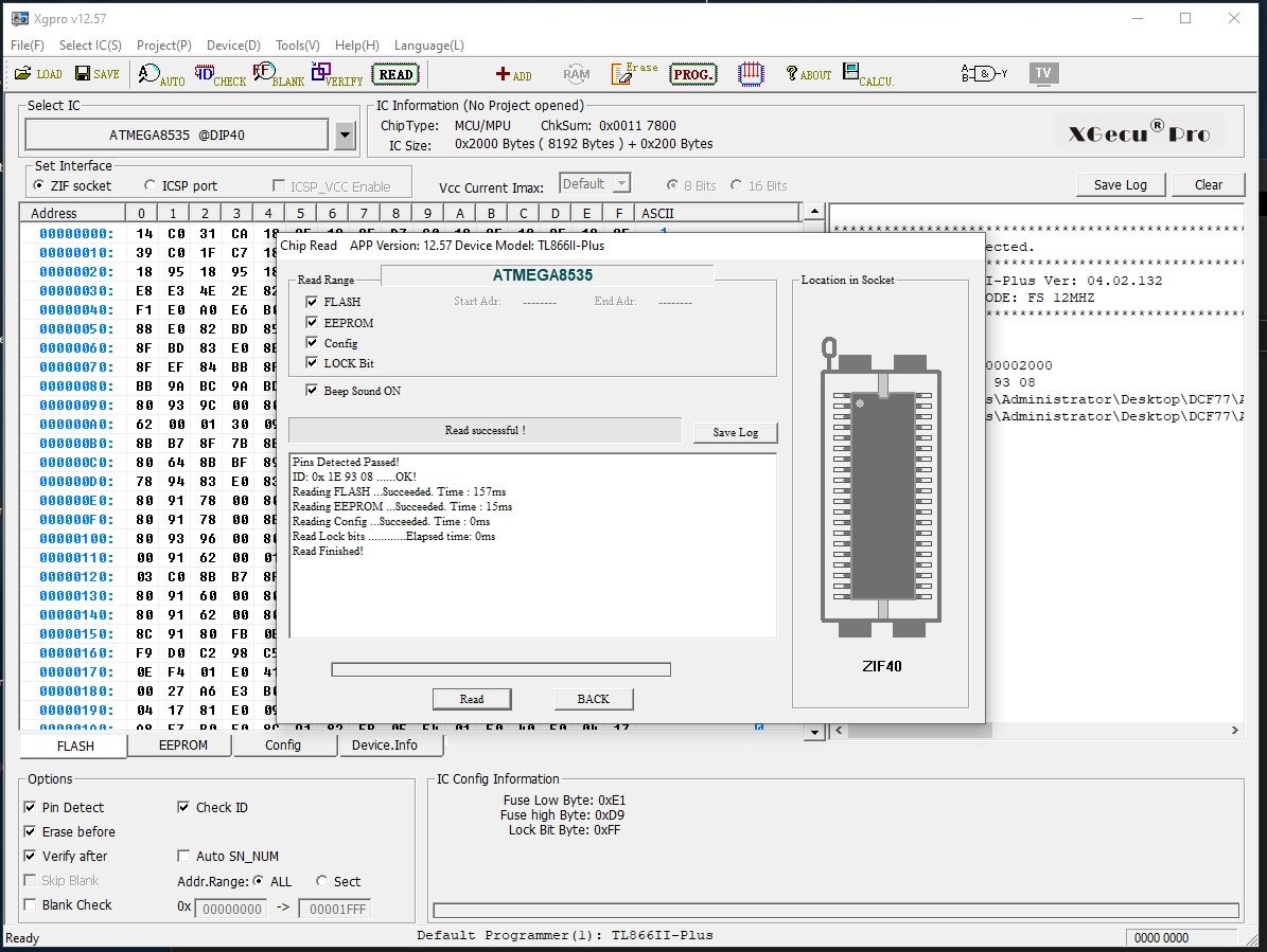

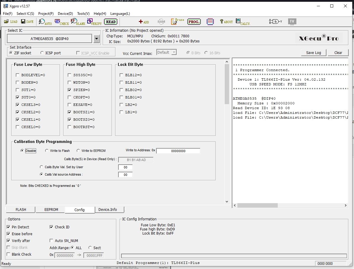

    Poniżej fotosy płytki i to co "widzi" programator.
    Zbliżenie na płytkę drukowaną z podzespołami elektronicznymi i białymi przewodami, widoczne przekaźniki Relpol oraz podstawki pod układy scalone.
    Spód zielonej płytki drukowanej PCB z widocznymi ścieżkami i punktami lutowniczymi.
    Okno programu XGpro z odczytem pamięci mikrokontrolera ATMEGA8535 oraz wynikami detekcji i odczytu pamięci FLASH, EEPROM i LOCK BIT.
    Zrzut ekranu programu do odczytu pamięci mikrokontrolera ATMega8535 w programatorze TL866II-Plus.
    Zrzut ekranu programu XGpro v12.57 pokazujący ustawienia i informacje o mikrokontrolerze ATMEGA8535.
    Co ciekawe podczas kompilacji pokazuje mi się następujący błąd 344: Program will overwrite bootloader [930 too long]. to pokazuje mi bascom po próbie kompilacji tego źródła, które kolega podesłał.... być może to jakiś problem konfiguacji bascoma samego w sobie...

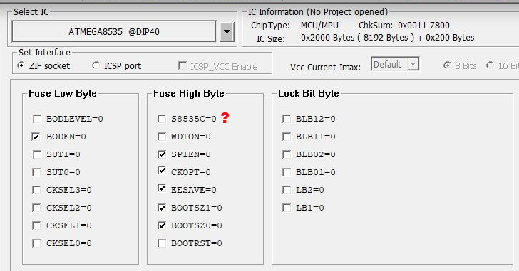

    Wygląda na to, że mikrokontroler flashuje się poprawnie. Fusebity związane z oscylatorem są niepoprawnie ustawione. Tu jest zewnętrzny kwarc 8MHz. Spróbuj ustawić fusebity w taki sposób:
    Zrzut ekranu okna konfiguracji fusebitów mikrokontrolera ATMEGA8535 z zaznaczonymi różnymi opcjami.
    Jeśli to nie pomoże, to dodaj jeszcze fusebit kompatybilności wstecznej S8535C (nie wiem, czy program w Bascomie opiera się na nowej, czy starej wersji mikrokontrolera).
    Odnośnie błędu "344: Program will overwrite bootloader [930 too long].", to raczej jest tylko uwaga oznaczająca, że kod jest tak duży, że ewentualny bootloader (dodatkowy kod startujący) się nie zmieści. W tym projekcie nie używasz bootloadera, więc nie musisz się przejmować tym komunikatem.
    Dodatkowo, podłącz brzęczyk piezoelektryczny (odtwarzający dźwięk po zadaniu napięcia stałego) do portu Q1. Przy starcie programu powinieneś usłyszeć krótki dźwięk z brzęczyka. To będzie znak, że oprogramowanie działa.
    Płytka PCB z elektroniką, widoczna podstawka mikrokontrolera, zworki oraz wskazanie portu Q1 żółtą strzałką.
    Jeszcze jedna ważna uwaga: mikrokotroler powinieneś włożyć w slot nacięciem w kierunku zielonego portu CON4.

    Sprawdziłem ustawienia Fuse'ów, niestety nie dało to rezultatu. Po podłączeniu zasilania wyświetlacze nie świecą i z buzzera nie ma sygnału startu programu. Oczywiście scalak włożyłem poprawnie (nacięciem w kierunku con4). Co ciekawe, oryginalny soft, który sobie "zgrałem" z tego uC do HEX'a, działa poprawnie, ten zaproponowany przez kolegę nie.

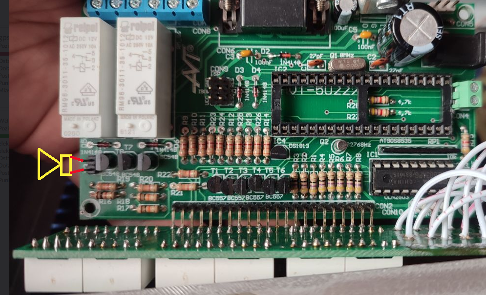

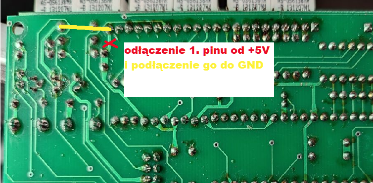

    Jedna rzecz w tym projekcie nie daje mi spokoju. Wciśnięcie dowolnego przycisku podaje +5V na dane wejście mikrokontrolera. Ze wzgledu na to, że port ustawiony jest jako wyjscie w stanie niskim, powoduje to wewnętrzne zwarcie w obwodzie wejściowym mikrokontrolera do masy w trakcie wciskania przycisku. Spowoduje to prędzej, czy później spalenie obwodów wejściowych.
    Najprostszym IMO rozwiązaniem tego problemu byłoby podłączenie przycisków, aby zwierały do masy i uruchomienie wewnętrznych rezystorów podciągających. Zapewni to długowieczną pracę układu.
    Proponowana modyfikacja sprzętowa:
    Zbliżenie na płytkę PCB z oznaczeniem: odłączyć 1. pin od +5V i podłączyć go do GND.

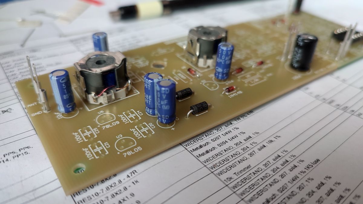

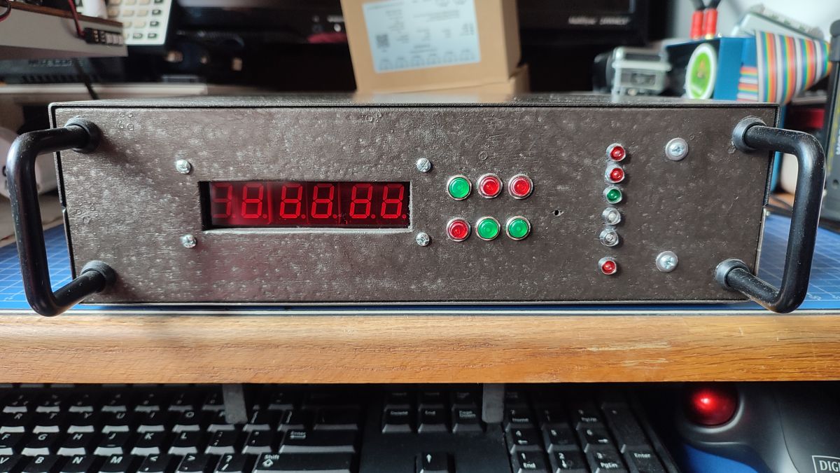

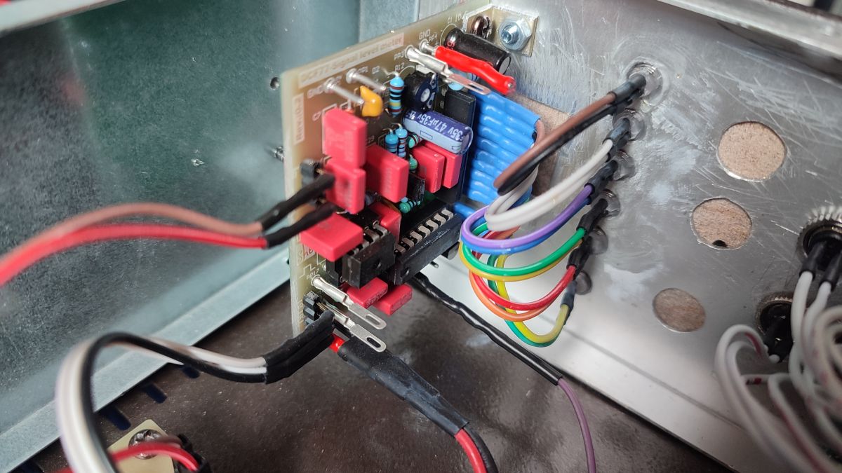

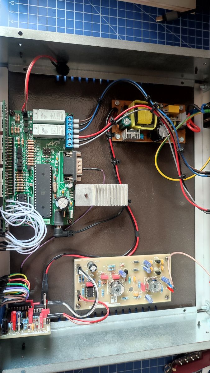

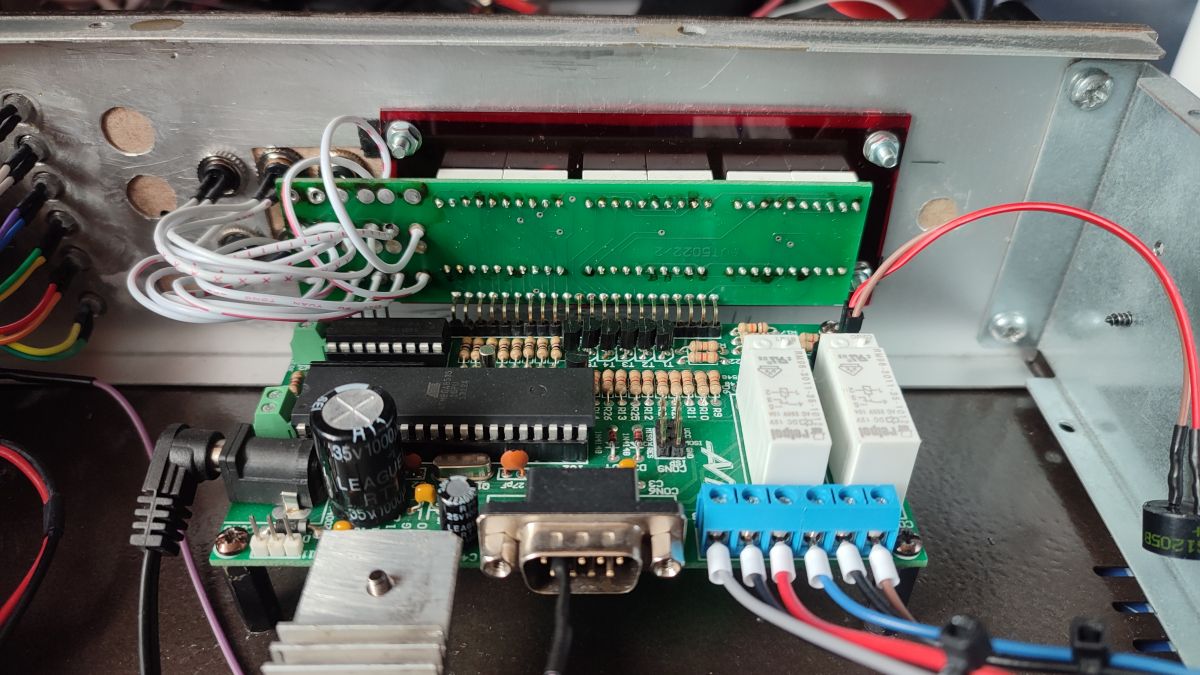

    A ja w międzyczasie skończyłem pakować to wszystko do obudowy. Podłączyłem wyjścia i zasilacz wyjęty ze starej kasy fiskalnej. Stabilizator dosyć mocno się grzeje co powoduje zastosowanie takiego radiatora. Co do poprzedniego kodu to wszystko chodzi bez zarzutu niemniej w wolnej chwili zastosuję przeróbkę wg kolegi i zobaczę co się dzieje.
    Jedyną rzeczą której jeszcze nie udało mi się zrobić to zestrojenie tego radyjka, które ma na pokładzie dwie cewki, a ja nie mając oscyloskopu wkręciłem te ferrytowe śrubki do cewek "na ślepo" "szukając sygnału na wskaźniku". Niemniej jednak jak na razie nie udało się "złapać" pełnej ramki synchronizacji DCF. Układ z reguły wieczorami i to przy bezchmurnym niebie łapie fragmenty sygnału (albo mam źle zestrojone to radio do odbioru. Niemniej dioda na wyświetlaczu wskazuje, że sygnał synchronizacyjny jest.

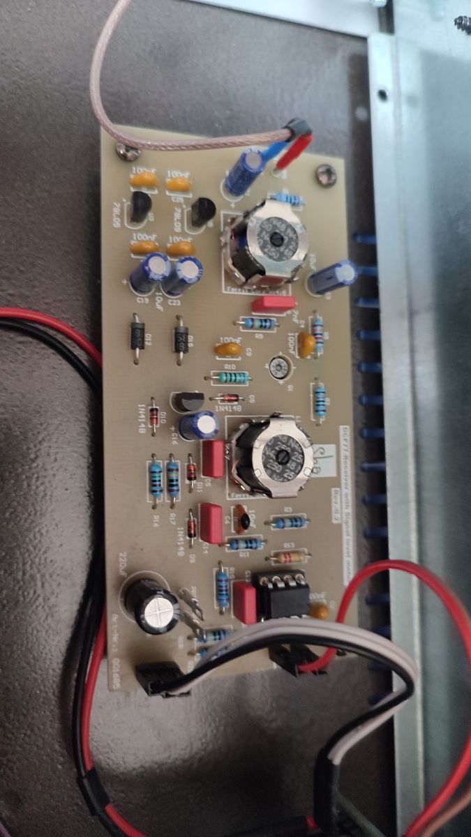

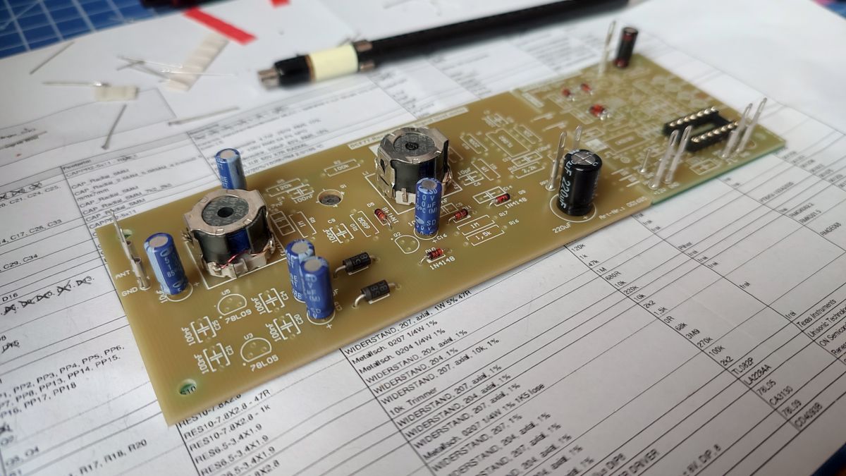

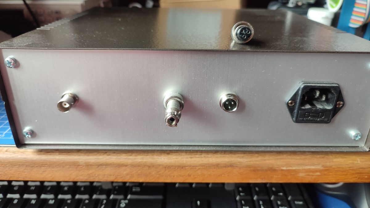

    Poniżej kilka zdjęć projektu:
    Zbliżenie na płytkę drukowaną z zamontowanymi komponentami elektronicznymi leżącą na dokumentacji technicznej.
    Płytka drukowana z zamontowanymi elementami elektronicznymi, widoczne cewki i kondensatory elektrolityczne.
    Panel przedni urządzenia elektronicznego z wyświetlaczem LED i wieloma diodami oraz przyciskami.
    Panel tylny metalowej obudowy urządzenia elektronicznego z czterema różnymi złączami i gniazdem zasilania.
    Zbliżenie na płytkę drukowaną z zamontowanymi elementami elektronicznymi w obudowie projektu.
    Wnętrze metalowej obudowy z zamontowanymi płytkami elektronicznymi, przewodami i zasilaczem.
    Widok wnętrza obudowy urządzenia elektronicznego z widoczną płytką PCB, kablami i podzespołami, takimi jak kondensatory, przekaźniki i radiator.
    Zbliżenie na wnętrze obudowy urządzenia elektronicznego z widoczną płytką drukowaną, przewodami i radiatorami.
    Koszty są takie, że obudowę z modushopu miałem z jakiegoś innego niedokończonego projektu, oryginalne przyciski zamieniłem na takie jak widać na zdjęciach, zasilacz jak pisałem to wymontowany ze starej kasy fiskalnej "Emar" moduł zasilacza 12V, reszta też chyba od strony mechanicznej nie powinna budzić wątpliwości.

    Jeśli dobrze widzę, to zasilacz jest impulsowy. Prawdopodobnie zakłóca moduł radiowy. Pierwsze testy przeprowadziłbym na zasilaniu bateryjnym, aby wyeliminować wpływ zasilacza.

    Dzień dobry.

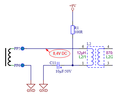

    Już to zrobiłem. Niemniej mam wrażenie że słabo coś z tym sygnałem DCF, albo niewłaściwie nastawiłem ten niemiecki odbiornik.
    Są tam dwie cewki z regulowanymi rdzeniami oraz potencjometr 10k na płytce tego wskaźnika poziomu sygnału. Nie wiem czy będę w stanie to wyregulować nie mając oscyloskopu...
    Nadmieniam, że na schemacie są punkty pomiarowe, których napięcia zmierzyłem względem masy i wszystko wygląda dobrze w części radiowej i wskaźnikowej odbiornika.
    Zegar działał bez problemowo i nawet coś tam migał kropką na wyświetlaczu czyli odbierał coś z odbiornika DCF....
    Przytrafiła mi się jednak mała awaria ponieważ z niewidomej przyczyny uległ uszkodzeniu stabilizator 78L09 na płytce odbiornika DCF. Wymieniłem go, podłączyłem z powrotem wyjście odbiornika DCF w wejściem zegara (pin 2 na schemacie zegara), i od tej pory zegar zaczął zachowywać się dziwnie, mianowicie dioda (kropka) odpowiedzialna za "istnienie" sygnału DCF świeci się cały czas, nawet kiedy nie jest podany (podłączony) sygnał na wejście zegara....
    I teraz nie będąc doświadczonym elektronikiem nie wiem czy coś zepsułem czy to kwestia tego softu, tylko wcześniej tego nie wyśledziłem...
    Poniżej (w załączniku) zamieszczam ponownie schematy mojego odbiornika DCF w razie jakby były potrzebne.
    I tak naprawdę poproszę o jakieś sugestie bo jakby nie patrzeć utknąłem w martwym punkcie.

    Przyglądam się schematom i zastanawiam się, czy czasem nie podłączyłeś anteny ferrytowej bezpośrednio do odbiornika DCF. Jeśli tak było, to antena była zwarciem dla wejścia, co powodowało, że znaczący prąd płynął przez rezystor R1, co mogło po dłuższym czasie spowodować przegrzanie regulatora napięcia 9V.
    Fragment schematu elektronicznego z cewką ferrytową, rezystorem, kondensatorem i podłączeniem do napięcia 9V.
    W takim wypadku sprawdziłbym, czy uszkodzeniu nie uległo uzwojenie anteny ferrytowej oraz uzwojenie 1 Cewki L2.
    Jeśli regulator napięcia uszkadzając się dostał przebicia wejścia do wyjścia (12V pojawiło się na wyjściu), to mogły uszkodzić się delikatniejsze elementy. Sprawdziłbym Q1 (przegrzanie), R10 (przepalenie lub zwiększenie rezystancji) i L1 (przepalenie). Nie widzę innych elementów, które mogłyby ulec uszkodzeniu.
    Producent odbiornika DCF zaleca aktywną antenę, np. tą:
    https://www.shotech.de/en/dcf77-sho-active-antenna-kit.html
    Niewykluczone też, że są błędy w oprogramowaniu, ale to możemy poanalizować, gdy odbiornik zacznie działać prawidłowo.
