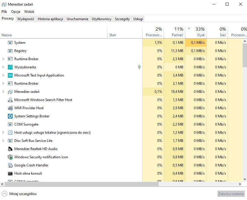

    Tutaj masz z menadzera zadan:
    Komputer prawdopodobnie nie może zamknąć procesu - Logi FRST
    <scalono>
    Naprawa zrobiona. Ale dalej coś mi muli system :/

    Tyle lat na forum i nie wiesz, ze nie pisze sie post pod postem? Naucz sie uzywac ZMIEN.
    Pisalem o Process Explorer, a nie o screenach z Menedzera Zadan.
