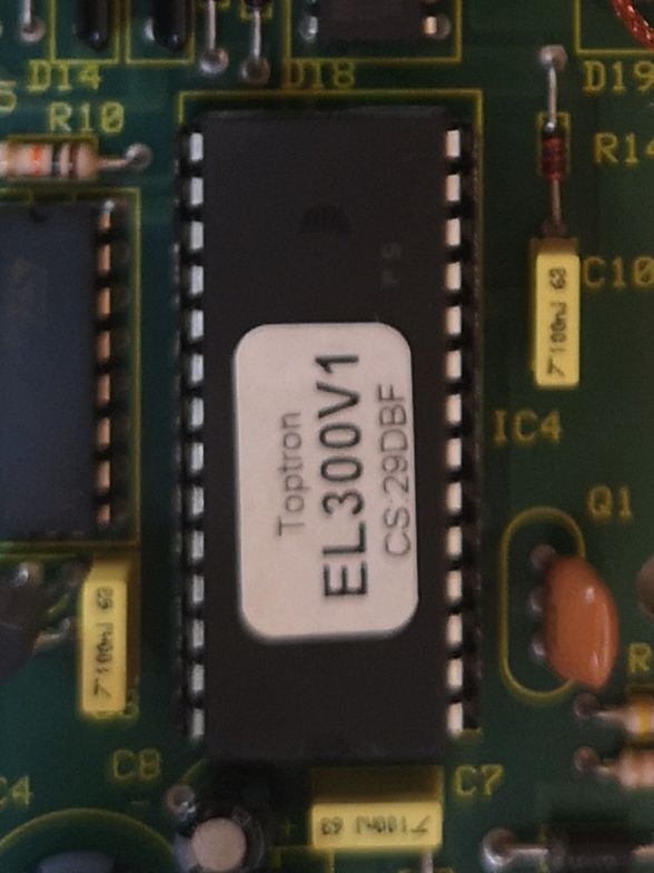

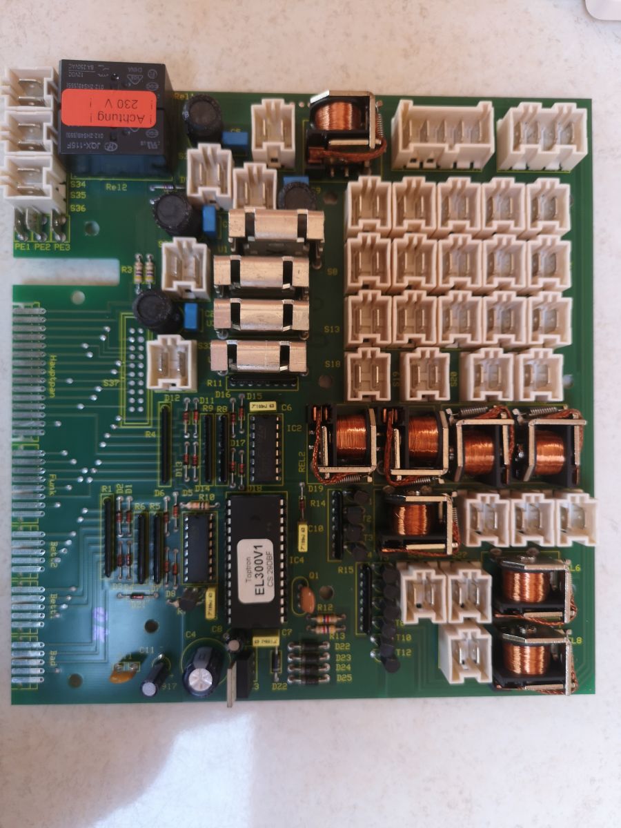

    Witam. Poszukuję osoby, która zaprogramuje ST62T25CB6. Mam plik od producenta. Jest on w płycie od przyczepy, która steruje oświetleniem. Była naprawiana i podobno rozprogramował się ten element. Dostałem plik od producenta. Proszę o pomoc.

    Też jestem ciekawy co z tego wyniknie, i czy diagnoza Twojego elektronika okazała się właściwą.
    Ciekawi mnie typ układu scalonego obok procesora (ten po lewej na zdjęciu). Gdybyś mógł napisać, będę wdzięczny.

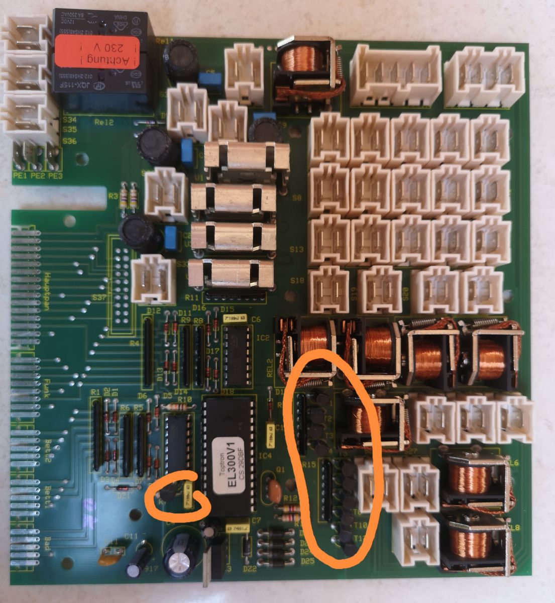

    Z tego co dało się zauważyć na filmie, to Ty te przekaźniki dociskasz na chwilę i wtedy łapią? Taki objaw to albo za niskie napięcie zasilania przekaźników, albo słabe wysterowanie tranzystorów (tych zaznaczonych na pomarańczowo). Oczywiście, może też być uszkodzony procesor. Dobry elektronik powinien dać sobie z tym radę.
    Zrób jeszcze takie testy.
    Pierwszy:
    - nic na panelu nie wciskaj
    - dociśnij przekaźniki tak jak to robiłeś na filmie
    - zobacz, czy się załączy
    Drugi:
    - pozałączaj na panelu wszystko
    - dociskaj przekaźniki jak na filmie
    - wyłączaj na panelu po kolei urządzenia
    - zobacz, czy się wyłączą (przekaźniki powinny puścić)
    PS.
    Procesor jest OTP, nie da się go ponownie programować. Trzeba by go najpierw skasować a to niemożliwe ze względu na brak okienka kwarcowego. W zależności od algorytmu programującego takie ponowne "programowanie" bez kasowania może przejść bezproblemowo i programator nie wyświetli błędu. Testowałem to na EPROMach. Teoretycznie mogłoby to odświeżyć zawartość.

    Posty: 18
    1 wszystko działa na krótko 😊
    2. Nie da się wyłączyć z panelu. Elektrostyki trzymają

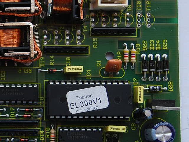

    Obstawiam że procesor powinien działać. Zasilany jest przez mostek prostowniczy i stabilizator (D22-D25, DZ2, T) Odwrócenie zasilania nie powinno mu zaszkodzić. Zmierz napięcie na DZ2.
    Poszukuję osoby która zaprogramuje mi ST62T25CB6, mam plik od producenta
    Ten kolega który to naprawiał wymieniał Ci tylko tranzystory T1-T12 czy też drabinki rezystorowe R14 i R15?

    Dziś zrobię kilka dokładnych zdjęć. Tej płytki. Ja nie wiem które to przezutniki itd. 😊 Mi trzeba zdjęcie strzałka itd jeden kolega napisał w pw żebym mu dzis dostarczył ta płytkę. Mieszka 25 km więc. Podjadę i zobaczy fachowym okiem. Dam znać co i jak. Lub kolega napisze 😊

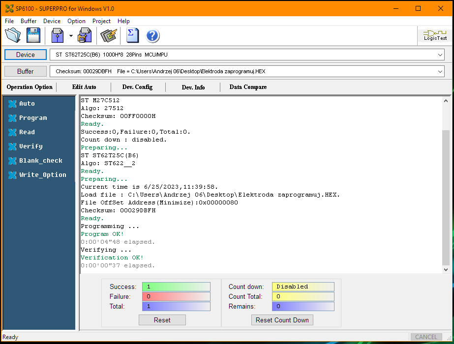

    Wszystko ogarnięte. Działa 😁😁😁 nie da się opisać mojej radości. Bardzo dziękuję wam za pomoc płytka i procesor troszkę osób z forum odwiedziły 😁. Ale mamy sukces. Nie wiem co dokładnie było ale naprawił kolega michalko12.
    Bardzo wam dziękuję ADB-6 i michalko12 za pomoc. Jesteście wielcy że poświęciliście swój czas na mój problem 👍👍👍
