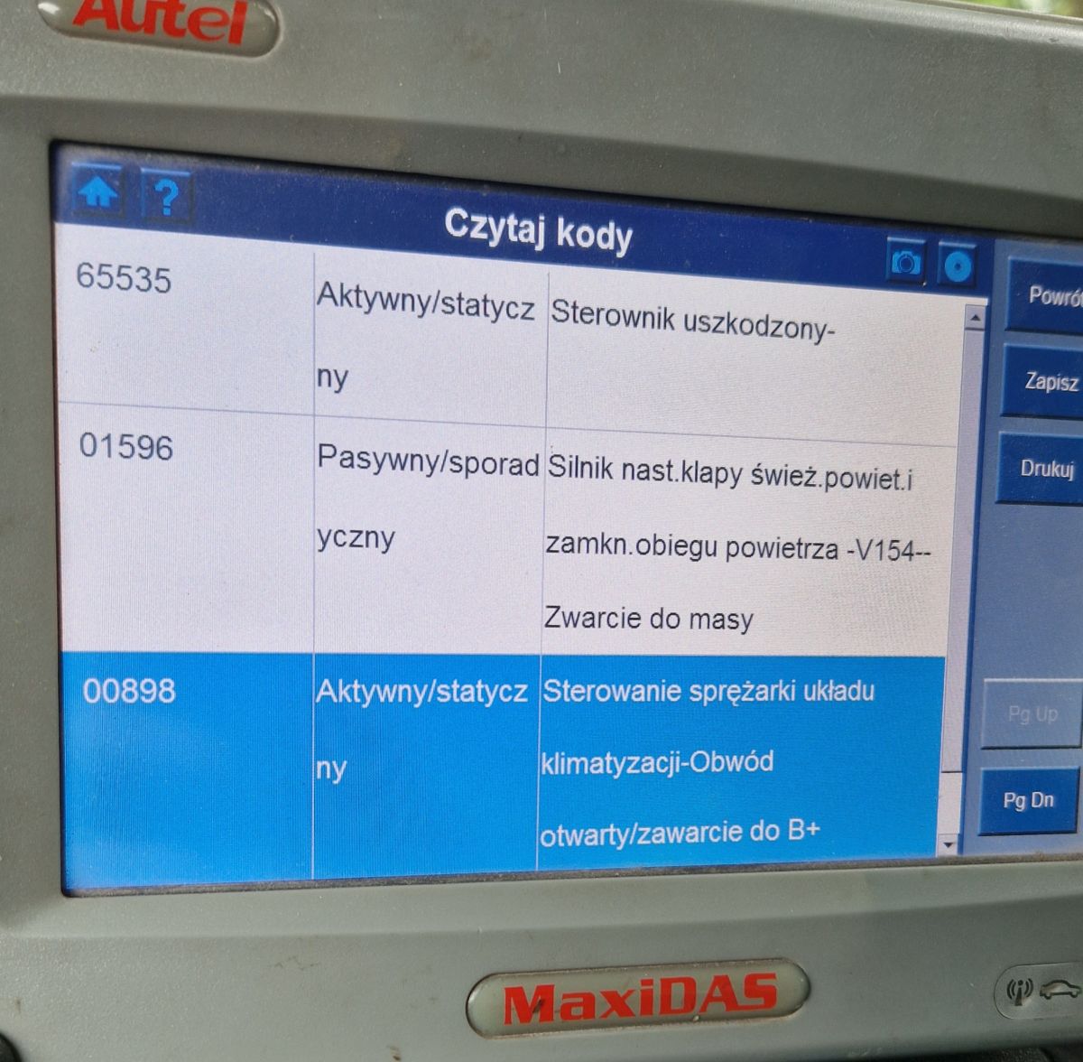

    Więc tak. Sprawdziłem błędy, i wyszło to....
    Seat ibiza 6l 1.2 benzyna - Klima się włącza, ale nie chłodzi
  • #13 20607736

    Uszkodzona wiązka idącą do sprężarki. Połatane, naprawione, działa.
    Temat zamykam, dziękuję za pomoc.
