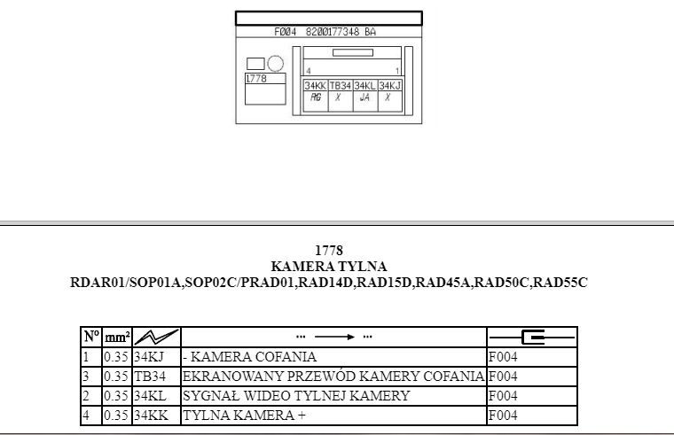

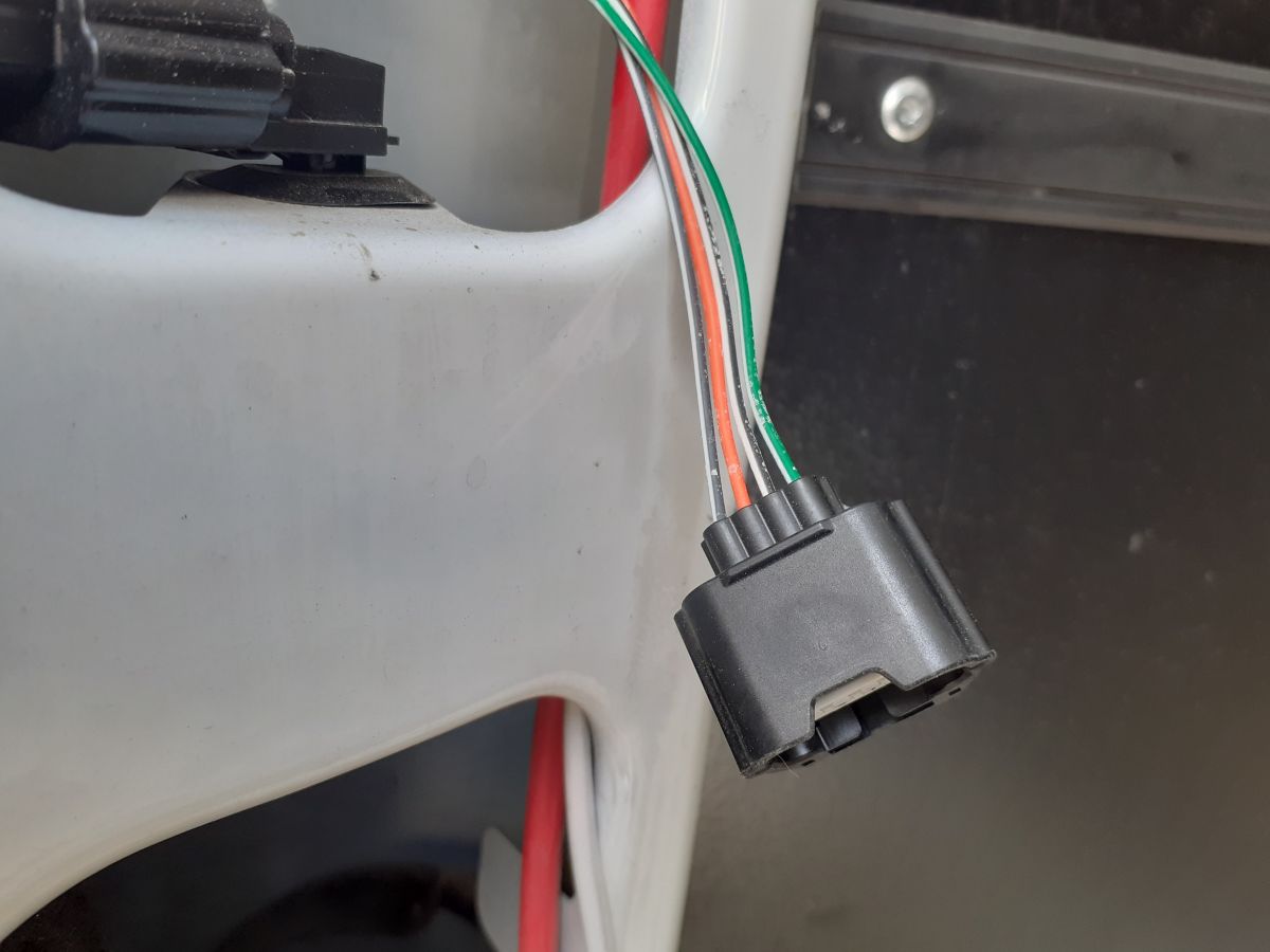

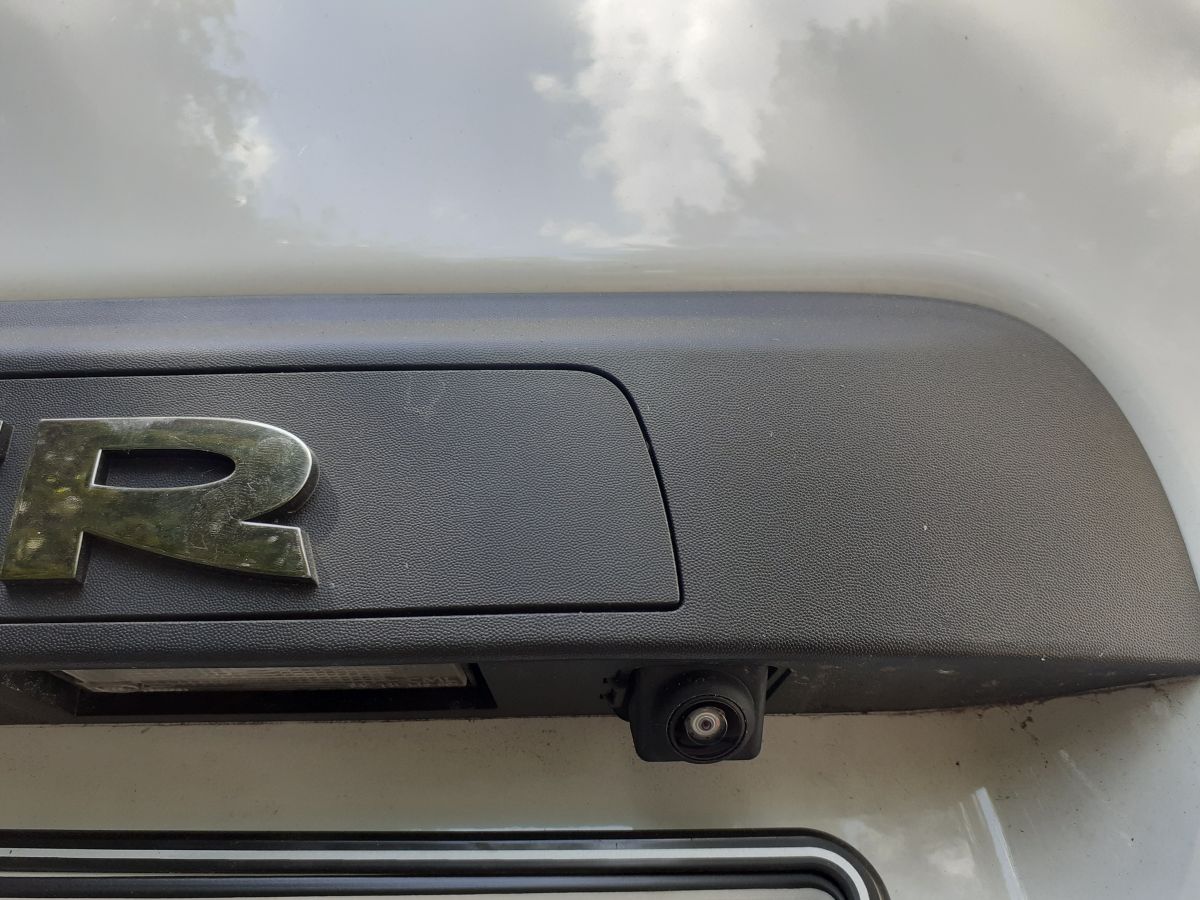

    Renault Master 2020.
    Witam, czy można podłączyć oryginalną kamerę cofania pod zwykły monitor-wyświetlacz samochodowy AV 12 V (taki na lusterko)? Mam w drzwiach kamerę, ale nie mam oryginalnego wyświetlacza. Może ktoś ma schemat, które przewody są zasilające i sygnałowe?

    Po podłączeniu (zgodnie ze schematem) kamera nie działa na zwykłym monitorze z AV.

    Nie działa.
