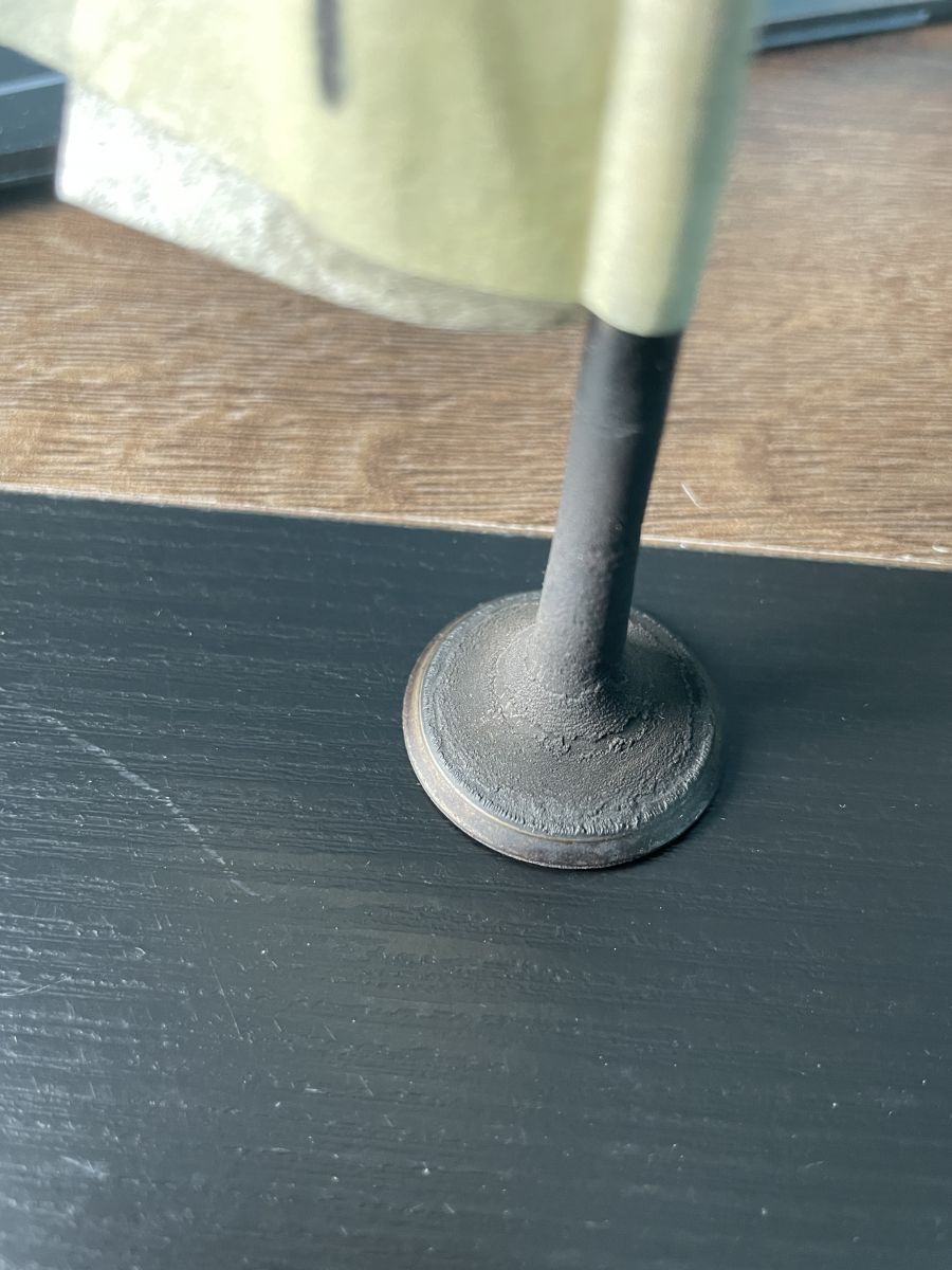

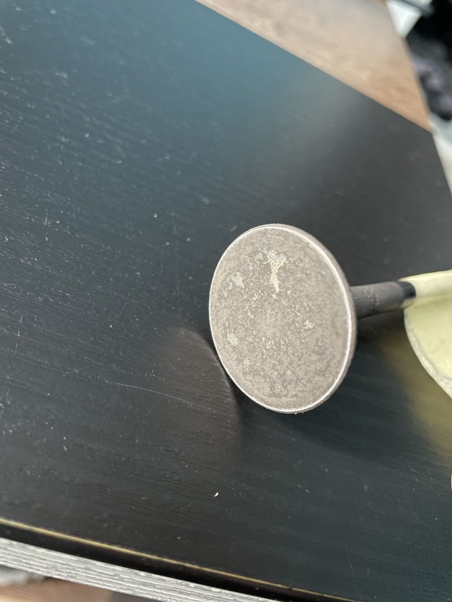

    Cześć, czy takie zawory warto ratować czy lepiej myśleć nad nowymi?
    Jeśli tak to czym to zaatakować?
    Namoczyć przez noc w specyfiku jakimś i papierem ściernym ? Czy warto naprawiać zawory: porady, metody czyszczenia i wymiana Czy warto naprawiać zawory: porady, metody czyszczenia i wymiana

    johnny833 napisał:
    A co mu niby jest? Szczota druciana i ogień. Pokaż lepiej miejsce gdzie pracuje w prowadnicy.
    Luzy zaworowe za duże są , silnik wymieniony to ten popsuty chcę spróbować uratować i to co się da zrobić w garażu to chce zrobić sam :) to co da się wyczyścić to wyczyścić a to co już naprawdę będzie do wymiany to wymienię na nowe

    Żadna szczotka druciana jak już to miękka z drutu miedzianego lub mosiężnego.
    Najlepiej myjka ultradźwiękowa inaczej pasty polerskie i do dzieła (wiertarka i koło ścierne białe materiałowe lub filcowe)

    Zawory dociera się w nowych czy starych prowadnicach ?

    Od ustalania luzu zaworowego są inne elementy, zawór raczej nie ma tu nic do rzeczy, szczególnie że ten jakoś mocno zużyty się nie wydaje. W zaworze najważniejsza jest szczelność i luz na prowadnicy.

    johnny833 napisał:
    I nie dociera się wiertarka na pełnym bucie bez oleju na prowadnicy
    Wiertarką WCALE! się nie dociera. Tam potrzeba ruch prawo-lewo w małym stopniu.
    Jak luz na prowadnicy to wymiana prowadnic i zaworów. Czasem nowe zawory jeszcze dobrze współpracują z prowadnicami starymi. Ale to rzadkość. i nie warto "kombinować"
    Pamiętaj o nowych uszczelniaczach zaworowych. To tez ludziska czasem olewają i się mści.

    Na trzonek zakłada się kawałek ok.20cm węża i prawo-lewo oraz wymiana past aż do ZERÓWKI + kontrola by nie przeszlifować, 15-20 min na zawór trzeba poświęcić
