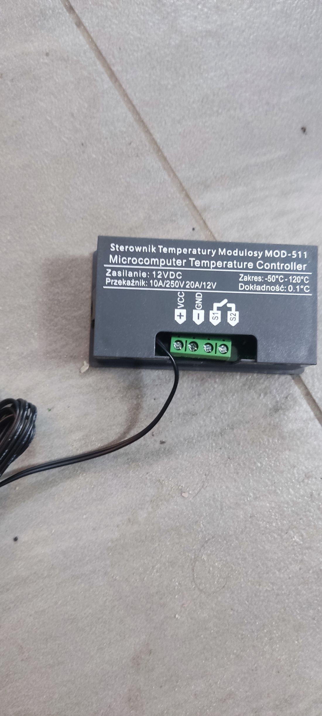

    Taki oto regulator temperatury wody, jak w załączniku. Potrzebuje podłączyć do niego:
    1) kabel zasilający do gniazdka. Mam taki kabel ma żyłkę niebieska i brązową, zakończony jest wtyczką.
    2) po drugie trzeba do niego podłaczyć grzałkę która zakończona jest wtyczką bez uziemienia, a więc tak jak w punkcie 1) tez musze podłaczyć do tego regulatora kabelek zasilający a do niego ta grzałkę.
    Tylko że ja jestem księgowy z zawodu i pojęcia nie mam jak to zrobić, coś wczoraj w nocy podłubałem, włączyłem i zrobiłem zwarcie, nie wiem czy regulator sie nie spalił, ale jakby co mam jeszcze jeden, tyle że przed podłaczeniem go wolę już siż podpytać

    Jeżeli przy użyciu kabelka i tego regulatora wywołałeś zwarcie, to pozostał Ci już tylko ten drugi regulator.
    Musi być tak
    Z tego kabelka zasilasz zasilacz 230VAC/12VDC.
    Z zasilacza zasilasz regulator. Minus na GND plus na VCC.
    Z kabelka brązowy idzie również do S1, z S2 do grzałki, z grzałki do niebieskiego kabelka.

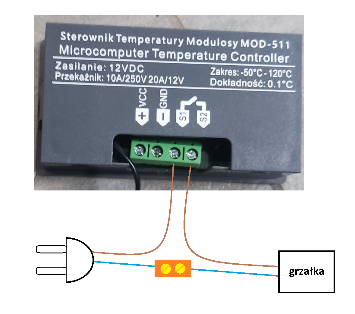

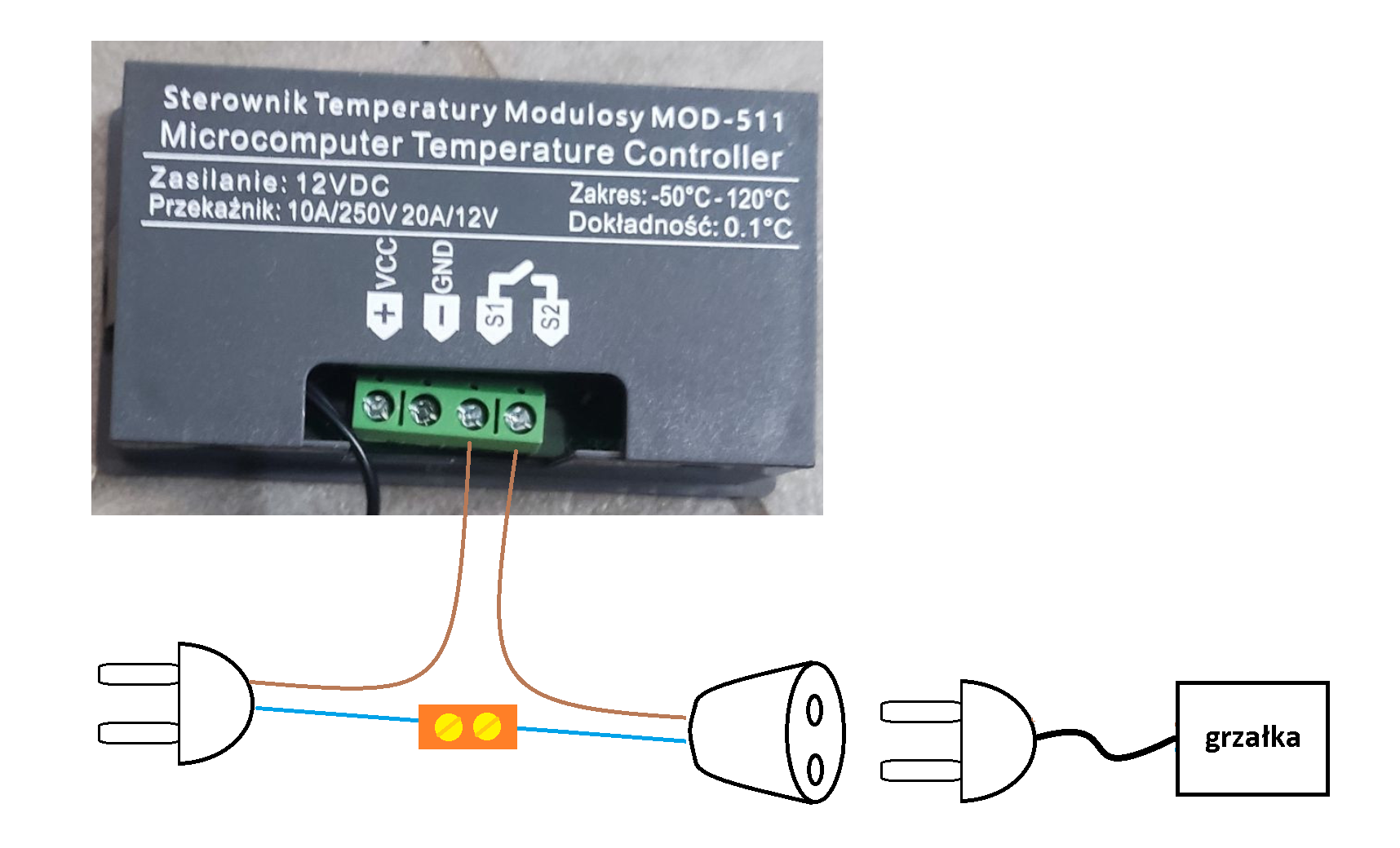

    Zrobiłem taki odręczny schemat. Najlepiej kup gniazdo do zamontowania na przewód. Wtedy tamtą grzałkę wepniesz bez uszkadzania wtyczki.

    Pomarańczowa (kolor przykładowy) złączka z dala od wody i dodatkowo owiń taśmą izolacyjną lub nałóż i zagrzej kawałek rurki termokurczliwej.
    Od regulatora i złączki do wtyczki - dodatkowy przewód dwużyłowy. Można dostać gotowe z zarobioną wtyczką albo kupić "z metra" + wtyczkę i zarobić samodzielnie.
    Albo, jak wyżej, przewód grzałki wprost do wtyczki, ale to musisz rozciąć jedną żyłę kabla przy regulatorze, uważając, by nie uszkodzić izolacji drugiej żyły.

    Takie gniazdo daj. Wtedy grzałkę tylko wepniesz.

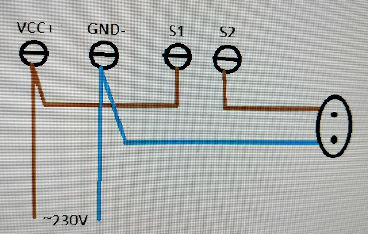

    Mam taki regulator ale na zasilanie 230V. Czy da się tak podłączyć, żeby była tylko jedna wtyczka? tj. że zasilanie 230V jest podpięte pod VCC+ (brąz) oraz GND- (niebieski), ale z zacisku VCC+ poprowadzić do S1 (brązowym), a potem z S2 brązem do gniazdka a z zacisku GND- niebieskim do drugiego styku gniazdka
    Schemat podłączenia regulatora napięcia 230V z oznaczeniem przewodów.
