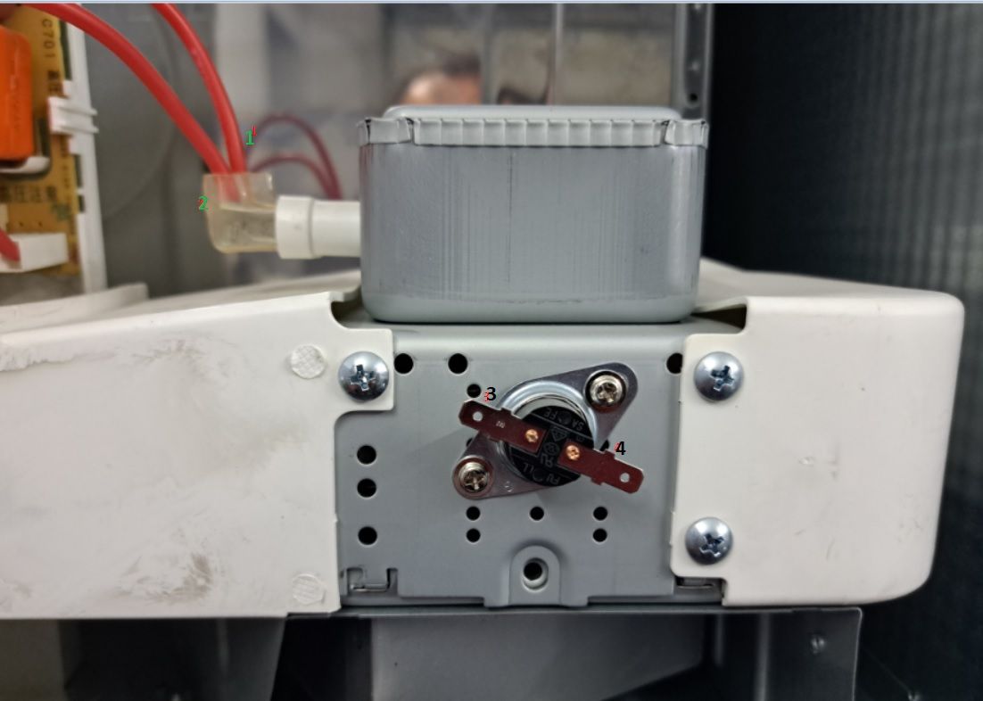

    Posiadam mikrofale jak w temacie. Ogólnie przestałą działać i wyświetla tylko kod błędu E1006. Czy ktoś z szanownych forumowiczów mógłby mi pomóc w rozszyfrowaniu tego kodu i podpowiedzieć, który element może byc uszkodzony?

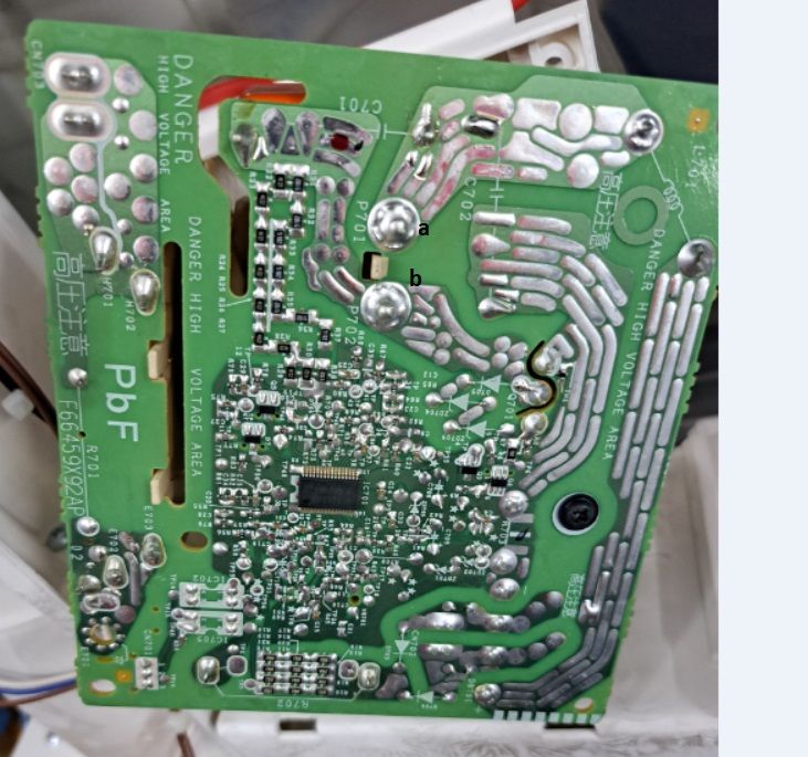

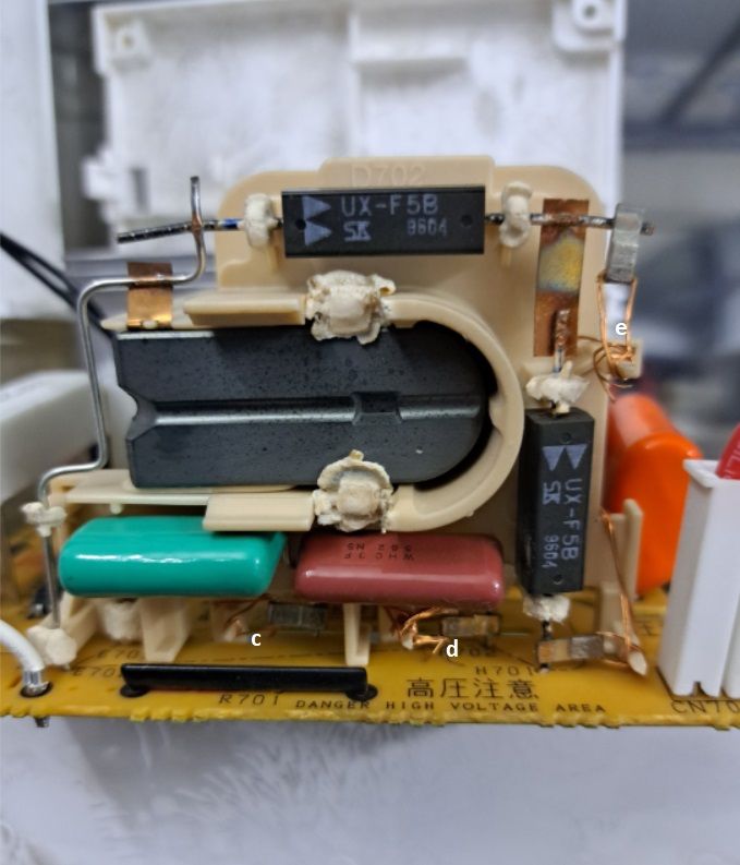

    Sprawdziłem magnetron. Pomiędzy 1 i 2 oraz 3 i 4 mam zwarcie, więc wygląda, że magnetron jest sprawny.
    Pomierzyłem uzwojenia trafo i pomiędzy a i b ma zwarcie, natomiast pomiędzy c,d i e jest przerwa. Czy oznacza to spalone trafo, czy coś źle mierze?
    Ewentualnie w których miejscach powinienm jeszcze pomierzyć?

    Trafo jest jednak OK. Żle mierzyłem.
    Wylutuje jutro mostek i tranzystor, pomierze i dam znać. Da się wogóle wylutować ten mostek? Tam są chyba jakieś nakładki na niego ze względu na duży prąd?

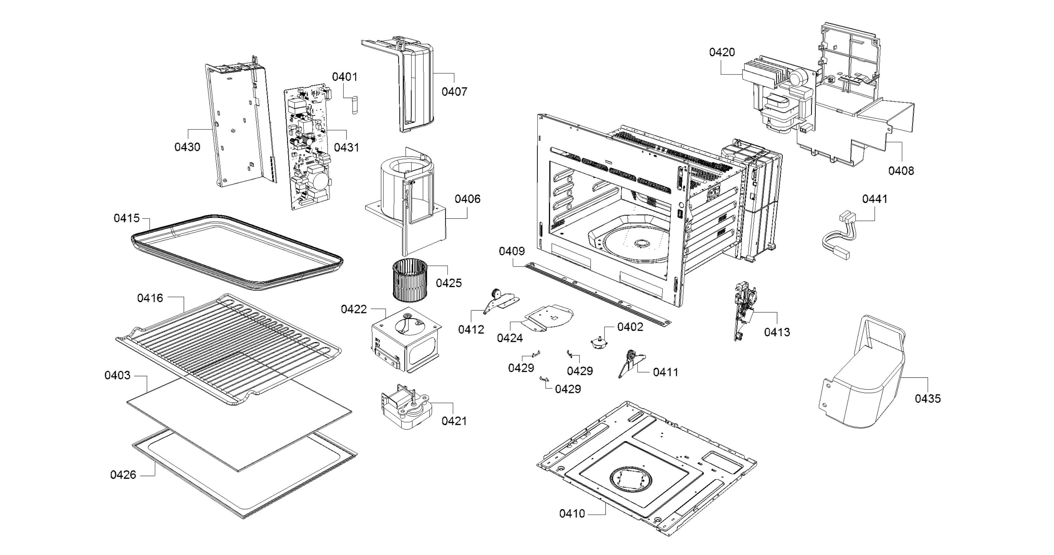

    Bosch CFA634GS1 - Kod błędu E1006: przyczyny i rozwikłanie
    0401

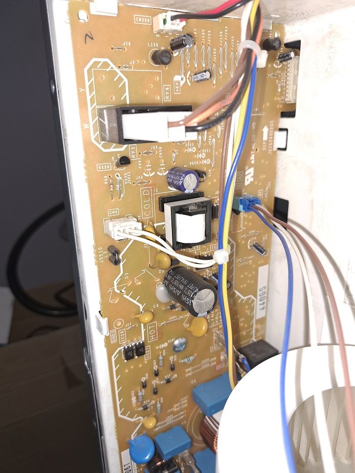

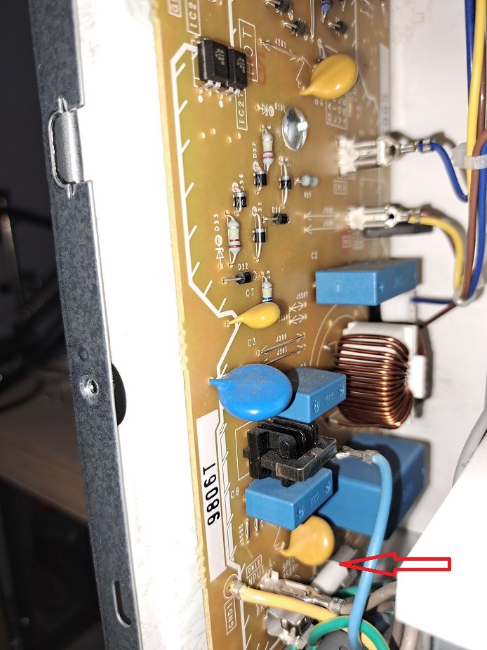

    Na płycie głównej widzę tylko jeden bezpiecznik rurkowy zaraz przy wejściu 230V. Ten sprawdziłem i jest dobry, ale jakby był spalony to wogóle wyświetlacz by nie działał. Innego bezpieczenika rurkowego na tej płycie nie widze.

    Zelu00
    Posty: 327
    Pomógł: 7
    Ocena: 68
    Sprawdziłem IGBT i przewodzi w odpowiednich kierunkach po polaryzacji. Więc wygląda ok.
    Czy jest możliwosc podpiąć sam inwerter na stole i go wysterować bez podpinania płyty głównej i magnetronu? Może to nie inwerter jest przyczyną wyrzucania błędu na wyświetlaczu E1006?
    W jaki sposób moge sprawdzić diody wysokonapięciowe, które są przymocowane do obudowy transformatora?

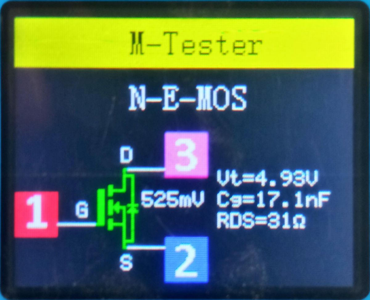

    Sprawdziłem jeszcze ten tranzystor na testerze. Symbol 40WR21. Czy ktoś może podpowiedzieć czy wartości są prawidłowe, zwłaszcza rezystancja?
    Dodatkowo sprawdziłem diody podpinając je pod zasilacz laboratoryjny 12V z ograniczeniem prądu na 10mA. W jednym kierunku mam spadki napięcia na nich, więc też zakładam, że są sprawne.
    Jest coś jeszcze co powinienem sprawdzić?

    Zmierzyłem multimetrem wejścia magnetronu. Jest między nimi zwarcie. Później kazde wejście względem obudowy - jest przerwa. I na końcu piny na zabezpieczeniu i też jest zwarcie między nimi.
