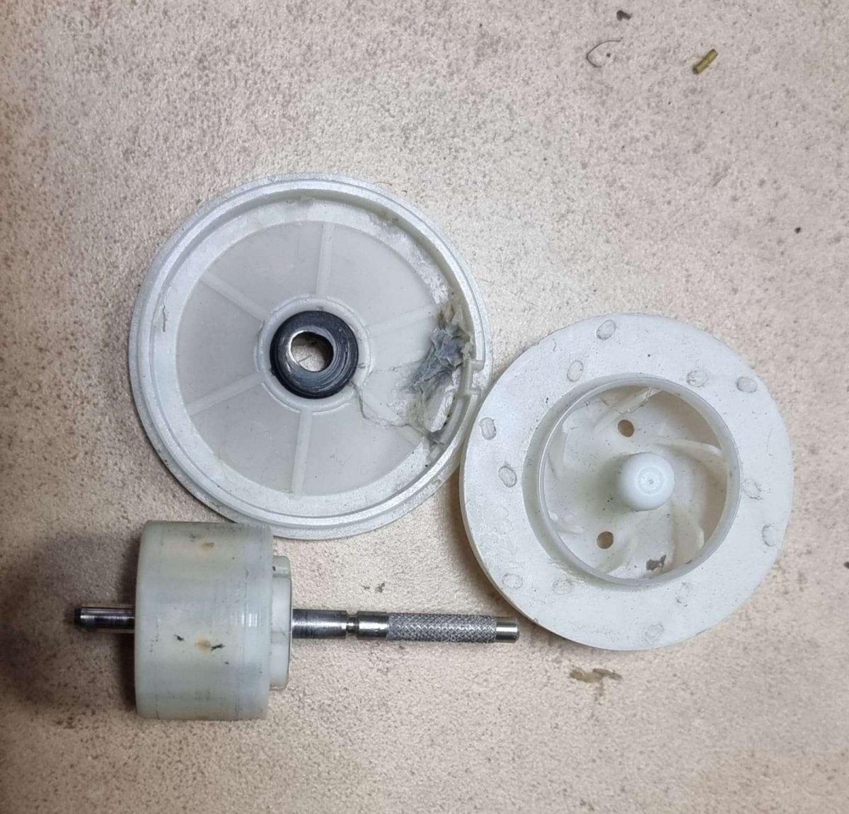

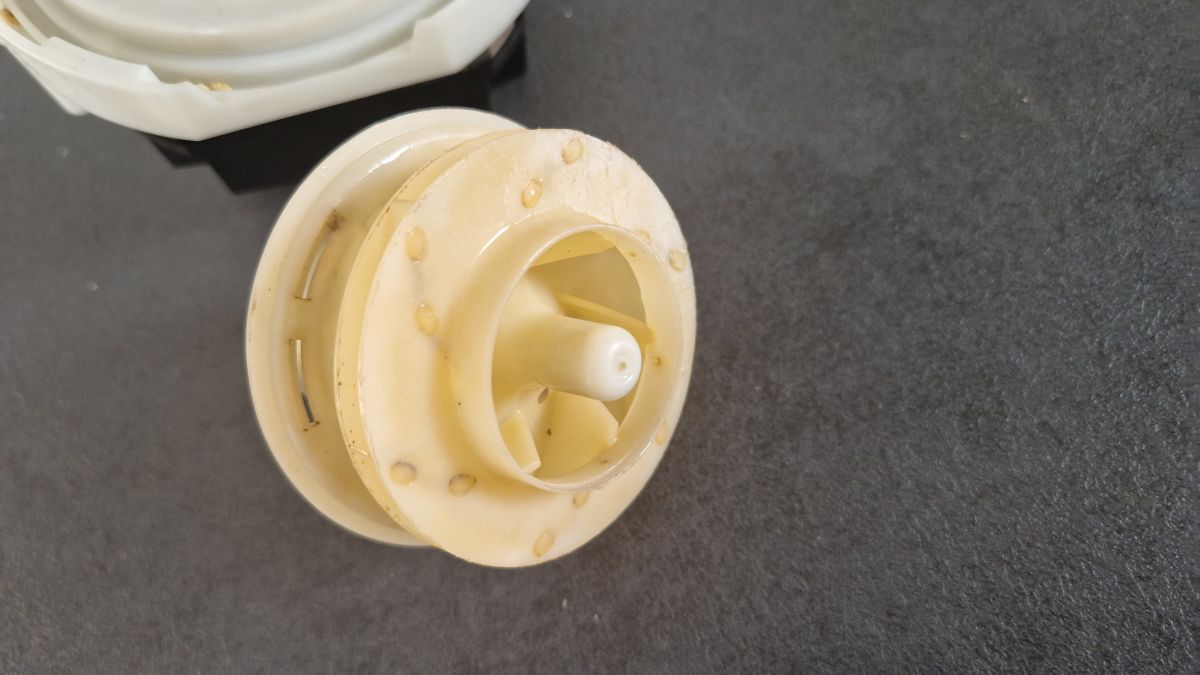

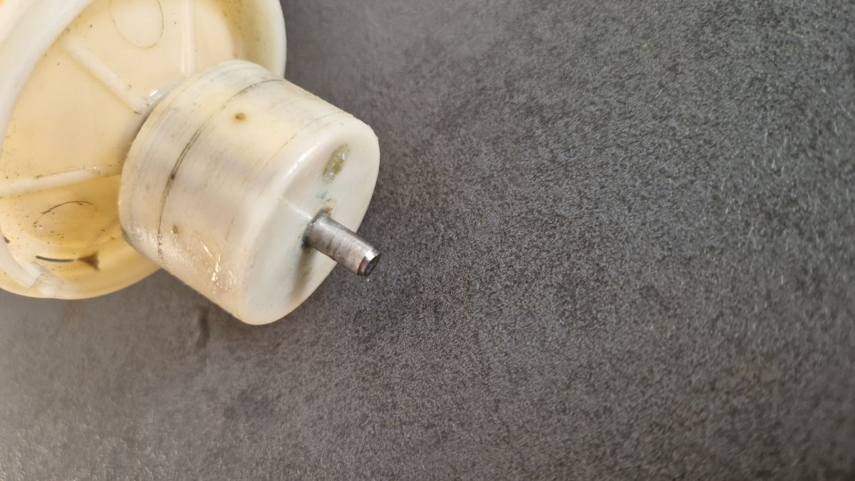

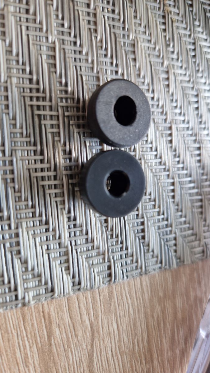

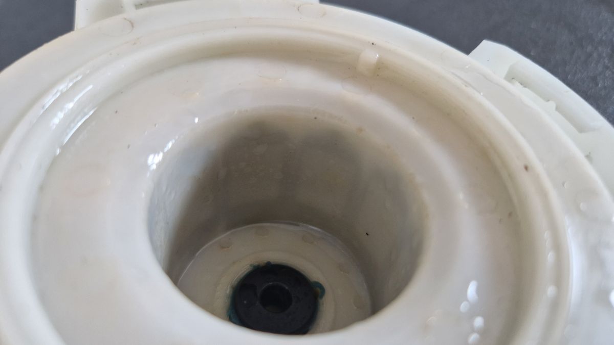

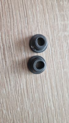

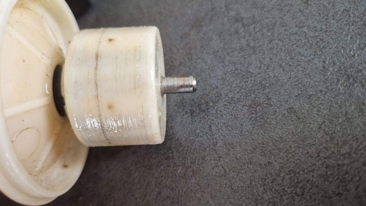

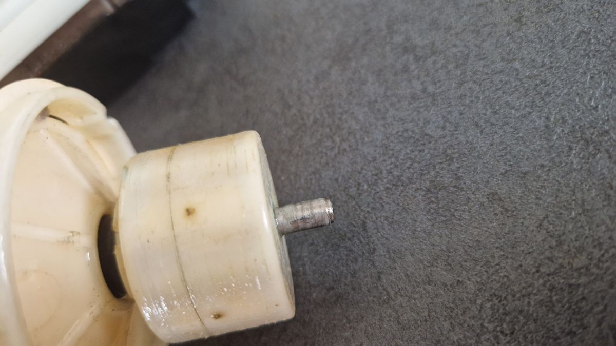

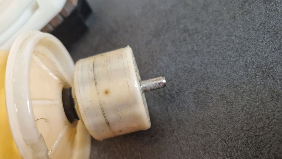

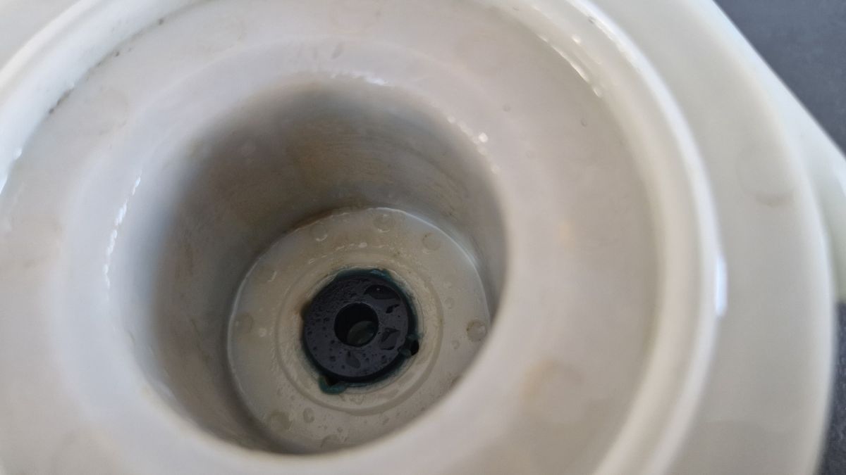

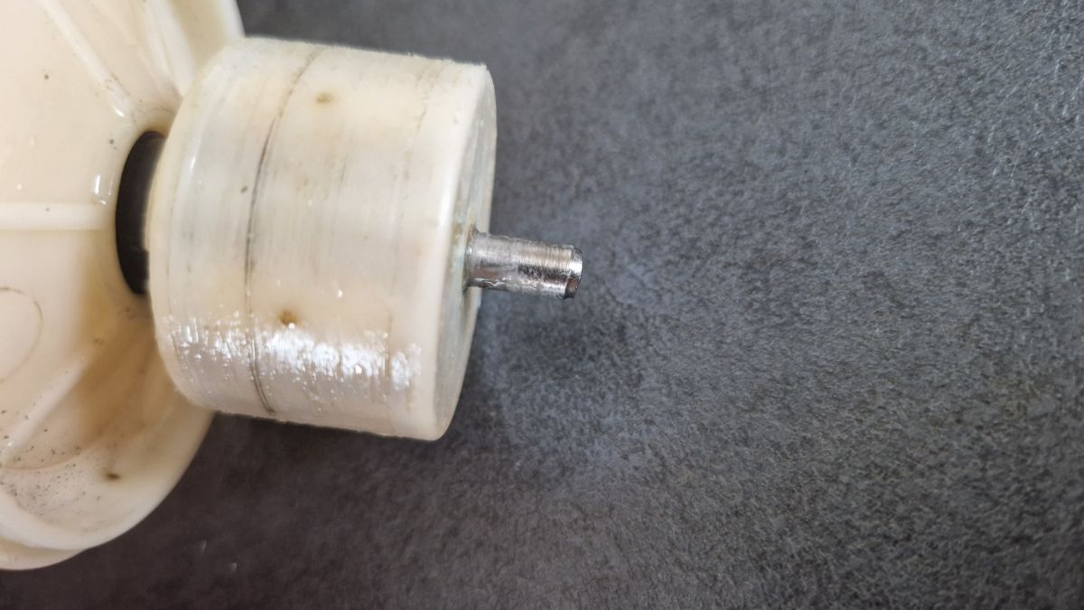

    Proszę was o pomoc gdzie jeszcze zgadać do zmywarki.
    Po wymianie łożysk pompy myjącej i ponownym montażu aktualnie wyświetla się błąd 11 i niestety nie wiem co można zrobić teraz gdyż jak udało mi się wyczytać moga to być co najmniej dwa problemy, z czujnikiem zmętnienia wody lub samym sterownikiem. Co można jeszcze zrobić by zmywarka działała a żona głowy nie suszyła ? 😅
    Na filmiku sposób "kręcenia się" wirnika (nie za ciasno?) Magnes umiejscowiony na głębokości ok 10.3mm na trzpieniu.
    Whirlpool WIO 3T323 6 - zmywarka, błąd 11 po wymianie łożysk pompy
    Stare i nowe tulejki
    Whirlpool WIO 3T323 6 - zmywarka, błąd 11 po wymianie łożysk pompy Whirlpool WIO 3T323 6 - zmywarka, błąd 11 po wymianie łożysk pompy

    Jak wyglądał wirnik z tej pompy?
  • #13 20638136
    joozekk
    Posty: 94
    Ocena: 5
    Nie robiłem zdjęć, był lekko przytarty przez te tulejki aczkolwiek nie jestem specjalistą w zmywarkach więc ciężko mi to określić. Mogę porobić parę fotek jeśli wskazecie na co zwrócić uwagę
    Bardziej by mnie interesowało czy nie przetarło plastikowej powierzchni oddzielajacej wirnik od uzwojeń stojana. Lekkie kropelkowanie i po zawodach. Przy takich fasolkach na tulejkach to więcej jak pewne.
  • #15 20638348
    AsReeX
    Poziom 40  
    Posty: 4548
    Pomógł: 686
    Ocena: 1581
    Nie trafiłem na przetarty korpus pompy w Whirlpool - nowe wersje oprogramowania "jadą" pompę do samego "końca" ^^ Heh oś wygląda jak ogryziona przez bobra xD
    Ps. Po zdjęciach tulejek zakładam, że to już był koniec tej pompy + nie wiadomo jak zostało to "naprawione".
    @joozekk Oś przez magnes grzałeś? Czy jak inaczej to rozebrałeś?

    @joozekk Nie będę Ci tłumaczyć zasady działania sterownika DEA ... w dużym skrócie zmywarka nie rozpocznie poboru wody, kiedy pompa myjąca na "sucho" pobiera za duży prąd.
  • #18 20638656
    joozekk
    Posty: 94
    Ocena: 5
    Whirlpool WIO 3T323 6 - zmywarka, błąd 11 po wymianie łożysk pompy Whirlpool WIO 3T323 6 - zmywarka, błąd 11 po wymianie łożysk pompy Whirlpool WIO 3T323 6 - zmywarka, błąd 11 po wymianie łożysk pompy Whirlpool WIO 3T323 6 - zmywarka, błąd 11 po wymianie łożysk pompy Whirlpool WIO 3T323 6 - zmywarka, błąd 11 po wymianie łożysk pompy Whirlpool WIO 3T323 6 - zmywarka, błąd 11 po wymianie łożysk pompy Whirlpool WIO 3T323 6 - zmywarka, błąd 11 po wymianie łożysk pompy Whirlpool WIO 3T323 6 - zmywarka, błąd 11 po wymianie łożysk pompy >>20638348
    Os grzałem od strony magnesu lutownica.
