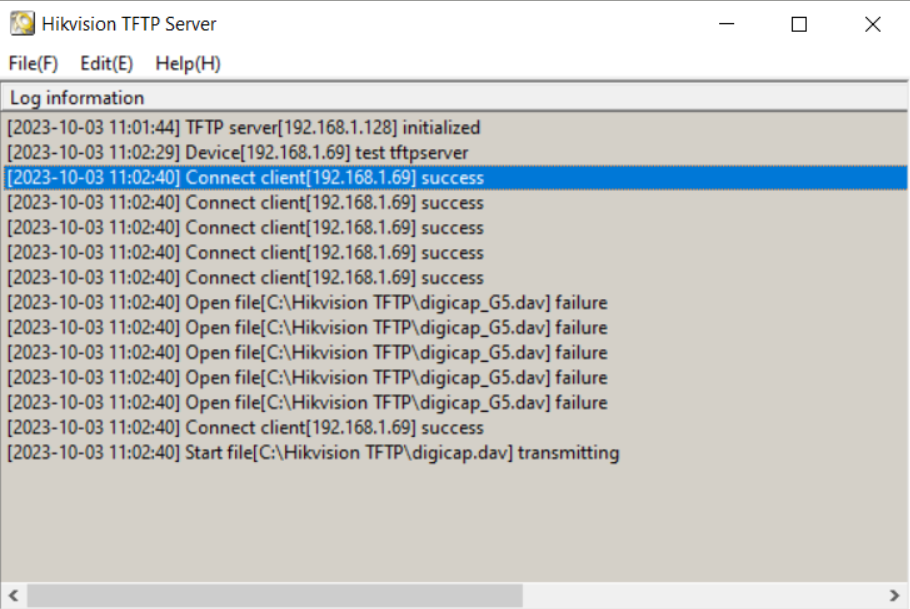

    Kłopot w tym, że tam nie ma żadnego pliku o nazwie digicap_G5.dav i dlatego występuje wynik failure, w folderze standardowo jest plik digicap.dav i jego kamera zaciąga po kilku nieudanych próbach z G5. Próbowałem nawet zmienić nazwę pliku na tą z G5 ale wynik taki sam. Teraz kwestia jak wystartować transmisję na tftpd64.
    Twój komputer robi za serwer program łączy się z klientem czyli twoja kamera i wymusza klient pobranie pliku o nazwie digicap_G5.dav. Nawet jak plik który wsadzasz zmienisz digicap.dav zmienisz mu nazwę na digicap_G5.dav to po ponownym uruchomieniu TFTP HIKA wywala komunikat FAILURE ? Po mimo tego że plik jest ?
    Tam masz plik tftpserv.log wywal go i odpal TFTP HIKA i przeprowadź cała procedurę a potem podeślij log.
    Sprawdź czy ta wersja z załącznika od ANKE pozwoli się wgrać lub inna od hika starsza wersja.

    Po zmianie nazwy na digicap_G5.dav serwer startuje, następnie zgłasza się klient i rozpoczyna test serwera, na tym koniec, nic dalej się nie dzieje. Sytuacja powtórzyła się na czterech kolejnych plikach, jeden od Annke i trzy od Hika.
    Testowałem też na ostatnim pliku od Hika pozostawienie nazwy digicap.dav i wtedy po pięciu błędach digicap_G5.dav klient się podłącza, uruchamia się transmisja i dalej stoi. W logach umieściłem nazwy przesyłanych plików odpowiednich dla danej części loga.

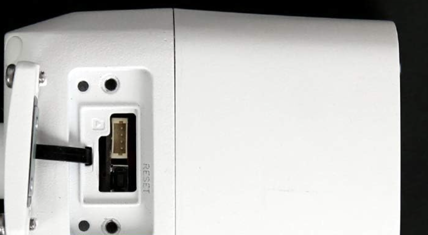

    Sukces, kamera wystartowała ,pokrótce opiszę co i jak.
    Zacznę od tego ,że kamery Annke C800 I91BL NIE AKTUALIZUJEMY softem od Hika. Nie wnosi to żadnych nowych funckji , wręcz pozbawia pewnych funkcji z fabrycznego firmware. Na dzień dzisiejszy jedynym najnowszym ,poprawnie działającym firmware jest ten od Annke V5.7.1 build 211130.
    W przypadku aktualizacji do firmware Hika i chęci powrotu do Annke przy pomocy TFTP Hika mogą wystąpić pewne komplikacje , brak widoczności w SADP i brak możliwości aktualizacji przez TFTP. Metoda , która okazała się skuteczną w tym przypadku to aktualizacja plikiem digicap.dav Annke V5.7.1 build 211130 przy pomocy terminala putty i połączeniu przez uart. Złącze jest wystawione pod pokrywą pyłoszczelną obok portu karty pamięci.

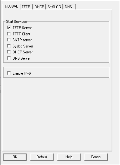

    Downgrade firmware kamery IP Annke C800 - jak przeprowadzić?

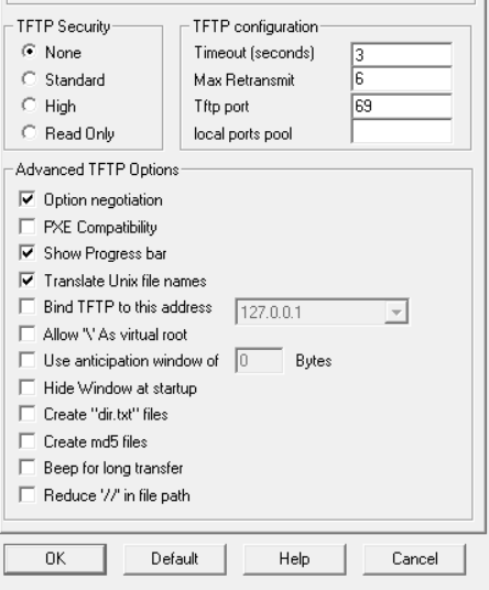

    Pin GND to ten od strony przycisku reset dwa kolejne to transmisja (rx,tx), czwarty pin to 3,3V i tego nie podłączamy. Gniazdo to standard JST ZH 1,5mm 4 pin. Do przeprowadzenia aktualizacji użyłem serwera TFTPD32, plik firmware digicap.dav Annke V5.7.1 build 21113.

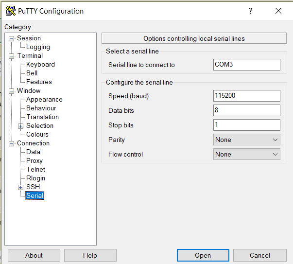

    IP serwera należy ustawić na 192.168.1.128 i uruchamiamy serwer TFTP na prawach administartora , może pojawić się monit zapory sieciowej ,należy zezwolić. Transmisję uart uruchomiłem poprzez interfejs CP2102 usb ttl i terminal putty ustawienia poniżej, numer portu COM (w moim przypadku COM3) sprawdzamy po podłączenu interfejsu do portu USB w menedżerze urządzeń.
    Po podaniu zasilania rozpocznie się uruchamianie bootloadera ,wciskamy kombinację CTRL+U ,aby zatrzymać atomatyczną aktualizację ,warto zajrzeć do pomocy "Help". Następnie uruchomiłem aktualizację komendą "update".
    Proces aktualizacji się rozpoczął , czekamy do momentu aż w terminalu pojawi się komunikat o zakończeniu i zamykamy terminal

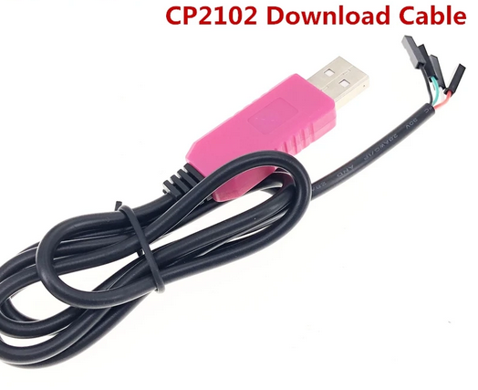

  • #18 20792383
    pruzsicleric
    Poziom 3  
    Posty: 4
    Różowy kabel CP2102 USB z trzema przewodami na końcu.
    welcome!
    this cable good?
  • #19 20792410
    pegaz988
    Posty: 52
    Ocena: 4
    This terminal looks good but to connecting to the camera socket, you have to use also a JST ZH 1,5mm 4 pin plug. Do you remember what i wrote in my previous post, do not connect a 3,3Volt cable, you supposed to connecting only trasmision RX,TX ang Ground.
  • #20 20792426
    pruzsicleric
    Poziom 3  
    Posty: 4
    can you sent a pic a correct cabel and connector :D
    or link a product
  • #22 20792499
    pruzsicleric
    Poziom 3  
    Posty: 4
    thank you very much.

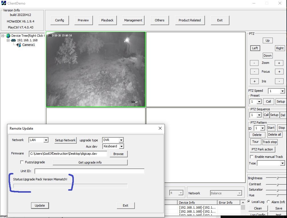

    The sdk sees it, but the original annke firmware does not return it.
    (failed to upgrade)
    Current ! Hikvision V5.7.20 build 230425( 4MP,lower resolution, No human detect, )
    Original Annke V5.5.120_210705(5MP, With human detect)
    uart socket It will be somewhere else.
    only microsd and reset :D
    c500

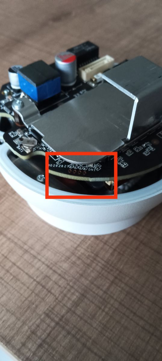

  • #25 20889146
    Romain_62
    Posty: 1

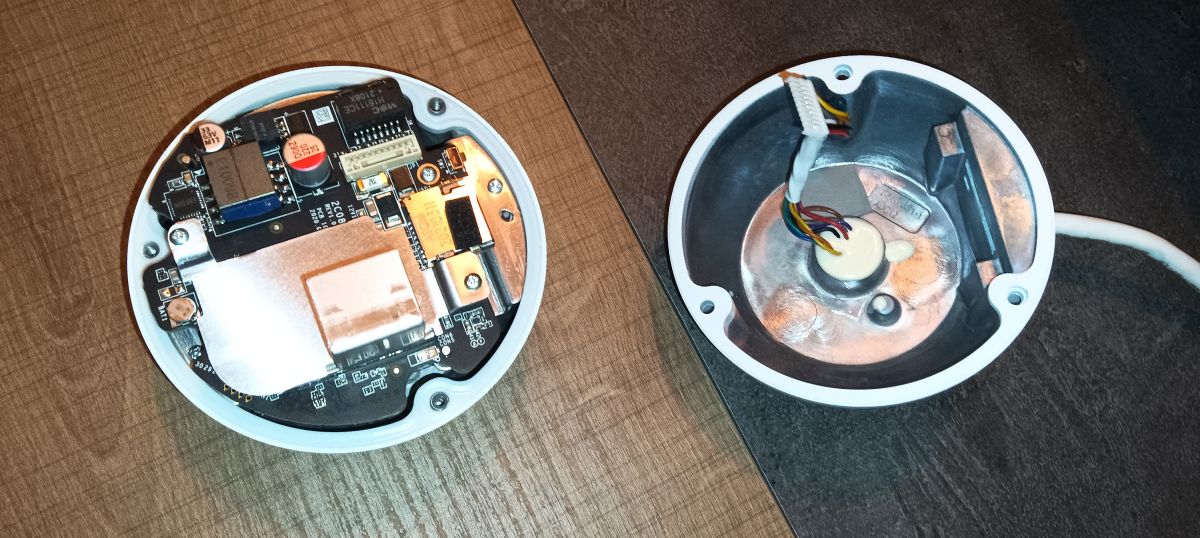

    Hello,
    i have the same problem with C800 (I91BM), i don't have uart socket.
    I open it, but i can't see it
    Otwarte wnętrze urządzenia elektronicznego, składające się z dwóch części: płytki z obwodami i przewodami.
    It's here ?
    Zbliżenie na wnętrze urządzenia elektronicznego z podkreślonymi pinami na płytce drukowanej.
