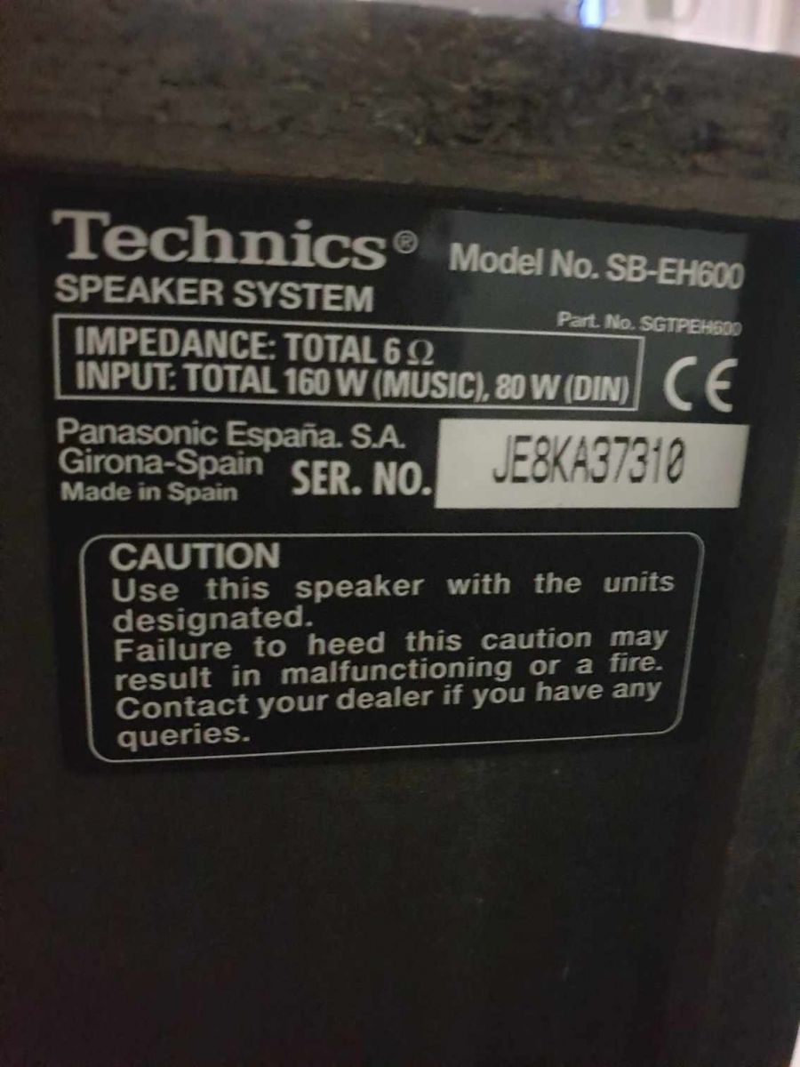

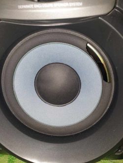

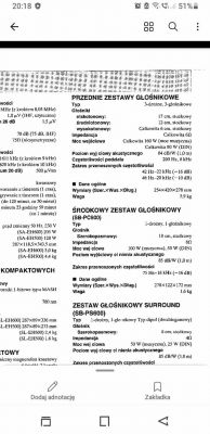

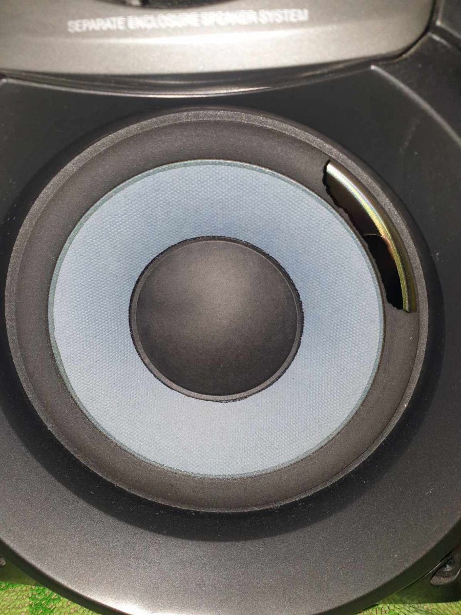

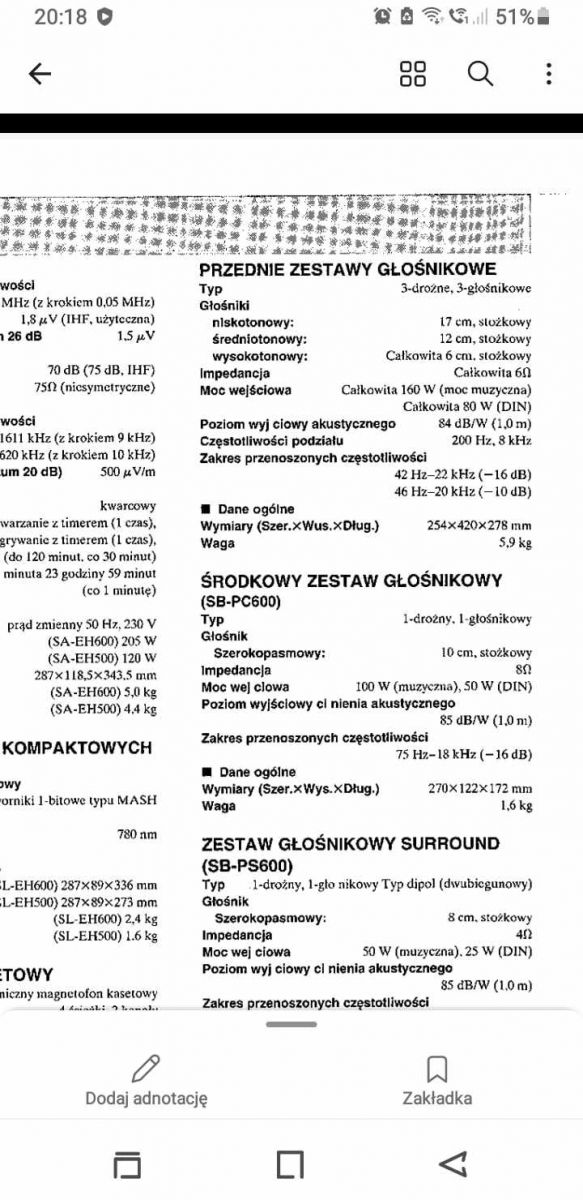

    Witam mam pytanie odnośnie głośników. W wieży Technics SB-EH600 podarła mi się jedna z membran, głosnika niskotonowego. W instrukcji pisze ze jest to 17cm. głosnik stozkowy, impedancja 6 Ohm. Moc wyjściowa: Całkowita 160W (moc muzyczna), Całkowita 80W (DIN) Ale mi to nic nie mówi :( . Proszę o doradzenie jaki głosnika kupić żeby działał w tym sprzęcie. Wieża jest z 1999r i jest w stanie idealnym pomijając ten głośnik. Do tej pory grała świetnie i chce zęby tak zostało. Więc głośniki muszą być dobre, żeby nie trzeszczały jak będzie się głośno słuchać. Proszę mi coś polecić, doradzić. Pozdrawiam i dziękuję za pomocne odpowiedzi wszystkim, którzy mi pomogą.

    A coś z naszego serwisu Allegro można dobrać w tych parametrach. Bo rozumie że 80 W DIN to moc tego glosnika

    Parametry są nie znane. Jesteś skazany na kupowanie używek do skutku.

    Pozostaje jeszcze opcja dopasowania i wymiany samego zawieszenia głośnika, ale to nie jest takie proste i jeśli nie potrafisz zrobić tego we własnym zakresie, to koszt wymiany w firmie się tym parającej, na pewno (nawet wielokrotnie) może przekroczyć zakup tej całej kolumny z linka kolegi @Wojtek(KeFir)
    Co do samych parametrów, to parametry mocy i impedancji czy nawet jego średnica są ważne, ale by dobrać odpowiedni głośnik do konkretnej kolumny, ważniejsze są parametry TS oryginalnego głośnika a te są nieznane, więc i dobranie odpowiedniego głośnika zastępczego jest w zasadzie niemożliwe. Jest zasada że kolumnę projektuje i buduje się pod konkretny głośnik a nie odwrotnie.
    Owszem, można do kolumny wsadzić jakiś inny, nawet podobny do oryginalnego głośnik, ale na pewno kolumna nie zagra tak jak z oryginalnym głośnikiem a ponadto jest spore ryzyko że zagra dużo gorzej.
    Nawet jak byś się uparł i zdecydował na wymianę głośnika, to trzeba to zrobić w obu kolumnach, bo na pewno ten wymieniony w jednej kolumnie, nie będzie grał tak samo jak oryginalny w drugiej kolumnie.

    Głośnik niskotonowy EASTECH C6741- ten głośnik prawie dobrze pasuje do otworu z kolumny, a i dźwięk można powiedzieć że się nie różni od oryginalnego głośnika. Wiec jak ktoś będzie miał problem podobny do mojego, może tym głośnikiem rozwiązać go. Dziękuje wszystkim za pomoc!
  • #10 20724927
    lelek125
    Posty: 63
    Ocena: 25
    Głośnik Sony niskotonowy EASTECH C6741- zastapił oryginał Technics-a
