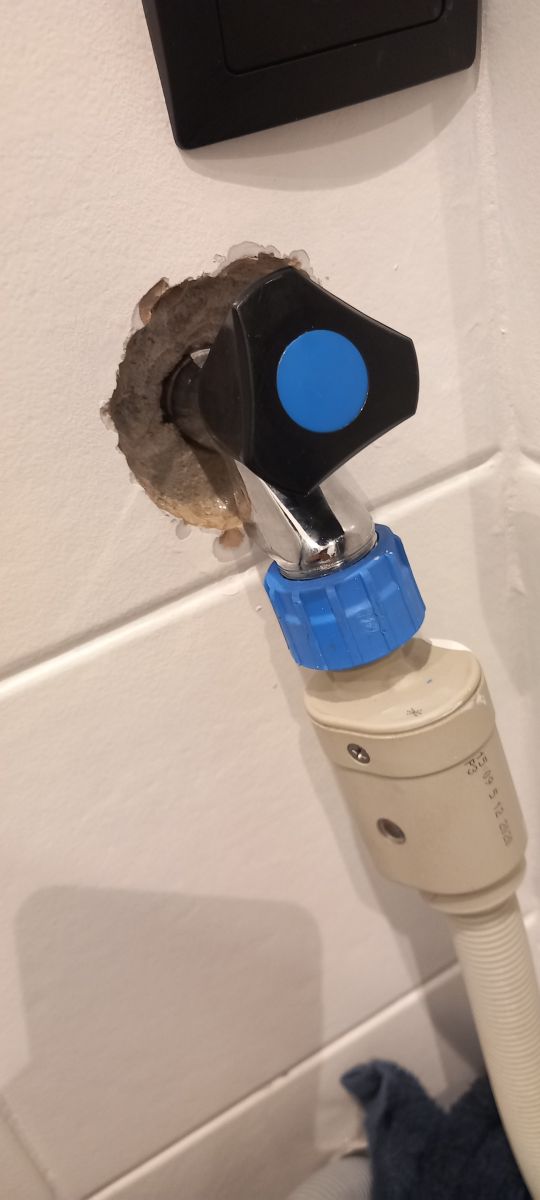

    Witam wszystkich!
    Mam spory problem, zostalam na tydzien sama w domu i dzis rano wchodzac do lazienki mialam wode na podlodze. Leci z zaworu pralki, zawor nowy wymieniony w piatek. Pralka zostala wyniesiona na chwile z lazienki i po podlaczeniu do starego zawpru woda nie leciala. Maz kupil nowy i na szybko wymienil. Trzeba bylo rozlupac kawalek sciany, bo nie dalo sie go wkrecic (inny modek, ze tak powiem). Bylo dobrze do dzis, zamknelam zawor a woda dalej cieknie. Zauwazylam, ze sciana wewnatrz "wokol" zaworu (wyburzone kawalek sciany) tez jest namoknieta woda.
    Pomocy, co mam robic??? 😫😫😫 Wyciek wody z nowego zaworu pralki - przyczyna i możliwości naprawy Wyciek wody z nowego zaworu pralki - przyczyna i możliwości naprawy

    Zakręć zawór główny doprowadzający wodę do tego punktu i wezwij normalnego hydraulika. Zapewne zawór jest nieodpowiednio podłączony i sączy się na łączeniu z kolankiem.
    A jak nie dało się wkręcić zaworu do końca, to trzeba było zastosować przedłużkę, a nie rozkuwać ścianę :D
    Zapewne zawór nadal nie jest odpowiednio dokręcony i cieknie na połączeniu.

    Wezwać hydraulika lub kogoś kto takie coś w życiu robił, nawet widać, że "leci ze ściany". Pomysł z kuciem ściany :) lepiej mężowi nic więcej nie kazać robić.

    Wystarczy iść do castoramy na dział hydrauliki i się spytać co zrobić jak zawór za krótki, czym uszczelnić gwinty i w którą stronę taśmę teflonową zawijać, wszystko pokażą.

    Niewłaściwie zamontowany zawór i tyle, jak już napisano, zakręcić wodę w domu / mieszkaniu i wezwać hydraulika.
